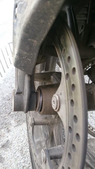

Подшипник переднего колеса умер. Хорошо что не очень далеко от цивилизации. Мот на стоянке. Завтра его за денежку немалую привезут на сервис BMW Graz. Надеюсь что подшипник будет на складе и отремонтируют быстро. Пойду есть шницель под шнапс. А про сервис BMW assistance ничего хорошего не скажу. Не помогли они.

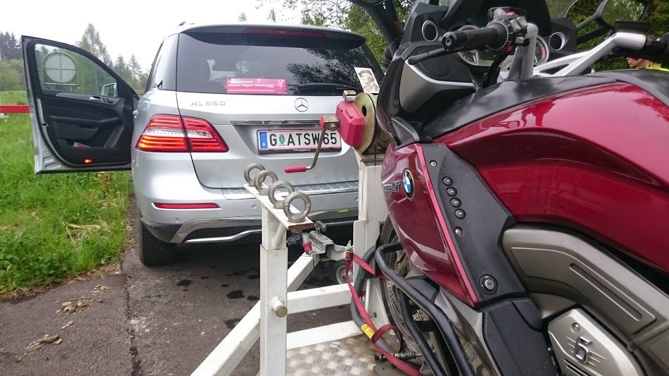

Друзья. Всем спасибо за помощь. Дело было так
Пресловутый BMW Assistance не помог никак. Сначала я позвонил в BMW Австрия, там девушка мне объяснила, что раз моцик я покупал в России, то и звонить я должен в BMW Россию. Окей. Дала телефон. Звоню. Здравствуйте, вин номер пожалуйста... ОК... Вижу моцик, но, к сожалению, вы не продлили действие программы. Блин, я и не знал что её нужно продлевать. Что сейчас можно сделать? Ничего.. Как ничего? А может эвакуатор? Нет. Мы оказываем только бесплатные услуги, а вызов эвакуатора на платной основе это не наша тема....
Представьте. Я где-то на автобане в Альпах. Хорошо что не очень далеко от большого (относительно) города. Дождик. Тормозов передних нет... Воскресенье. И BMW Assistance послал меня на хрен!!!!

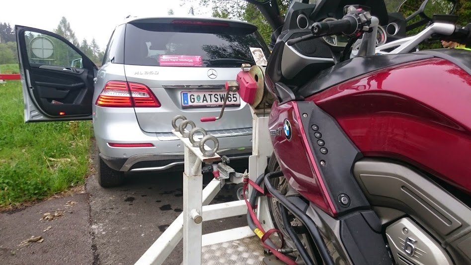

На автобанах через каждые несколько сотен метров стоят жёлтые столбики с надписью СОС. Подошел, нажал кнопку. Они не говорят на английском. Я не говорю на немецком. Кроме их хайсе Саша и их бин пионир я не знаю ничего))) Объяснил, нет - попытался объяснить, что моцик сломан и ай нид эвакуатор и хелп!! Через полчаса приехал фургон с двумя механиками. Они-то думали что у меня машина и собирались её чинить. Увидев моцики поприкалывались, но вызвали мне мото эвакуатор. Спасибо им большое.
Ещё через полтора часа приехал Мерседес МЛ с мотоприцепом. И привез меня в город Грац на сервис BMW Motorrad. Время - воскресенье. Кто бывал, те знают что в воскресенье в Европе на сервисах да и не только даже сторожа нет. Оставлять моцик на улице рядом с забором не вариант ни разу.

Дальше все как всегда в Европе. Подшипник поменять? ОК, поменяем. Давайте подшипник. Нет с собой? Как нет с собой? А вы не записывались? Нет, ну ладно. Закажем подшипник у наших партнеров, приедет во вторник, после обеда отдадим моцик. Идите бухайте дальше)) Хорошо, еще один день на осмотр достопримечательностей родины Шварценеггера ( я не знал). Вечер, ресторан, вина австрийские, спать.
Утром закрываю гостишку, собираюсь на сервис. Ну не взял я их номер телефона. Даже адрес забыл записать! Позвонил в службу эвакуации, дали мне адрес. Ок. Такси, едем. Не тот адрес. Но водила знает этот сервис. Поехали.
Опа! Не пришёл подшипник. Еще одного дня на более детальное исследование города Грац у меня не нашлось. Ну нефиг там делать больше одной ночи.

Итого: Эвакуатор - 240 евро, сервис - 280 евро ( подшипник, замена масла, чистка радиатора) Плюс гостиницы, аренда машины и т.д.

Подшипника в европе не сыскать 25X47 2RS (6005) и сальников 30X52X7 с феном.
