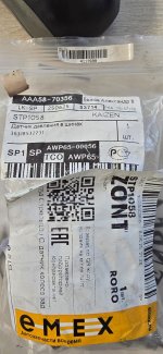

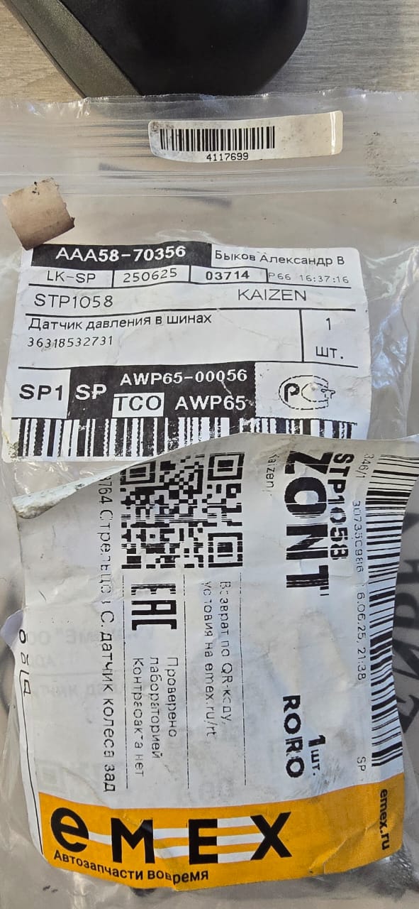

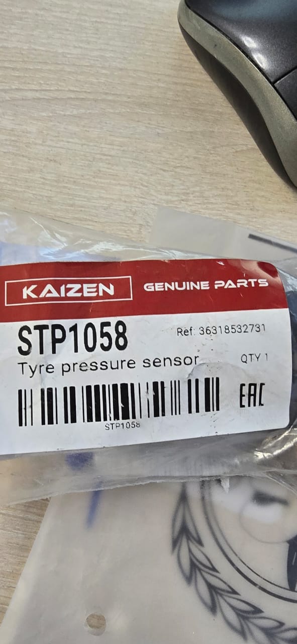

Всем привет! Купил задний датчик на Эмексе поставил он прописался сам через 15 минут езды.

Na4fin
583
9
Расскажи предысторию,пожалуйста. Села батарейка, разбортировал колесо, поставил новый датчик, забортировал и поехал, и новый датчик сам прописался? Без каких-либо действий с софтом мотоцикла?
James
41
Я так не пробовал. Схема правильная, но я стираю старый датчик в блоке и прописываю новый по номеру. Ничего "пробуждать" не надо - всё само работает. Мотосканом занимает минуту.
Na4fin
583
9
В мотоскане вручную id старого датчика стираешь и нового вписываешь или по-другому как-то?
