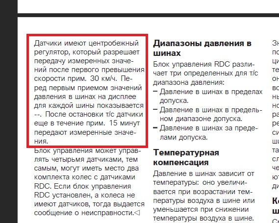

датчик пробуждается не по давлению, а по вращению колеса, для экономии батареи. от 30кмч.

согласно мануалу - не должен

это наверное китайские тюнингованые. все родные заводские датчики активируются при езде.
