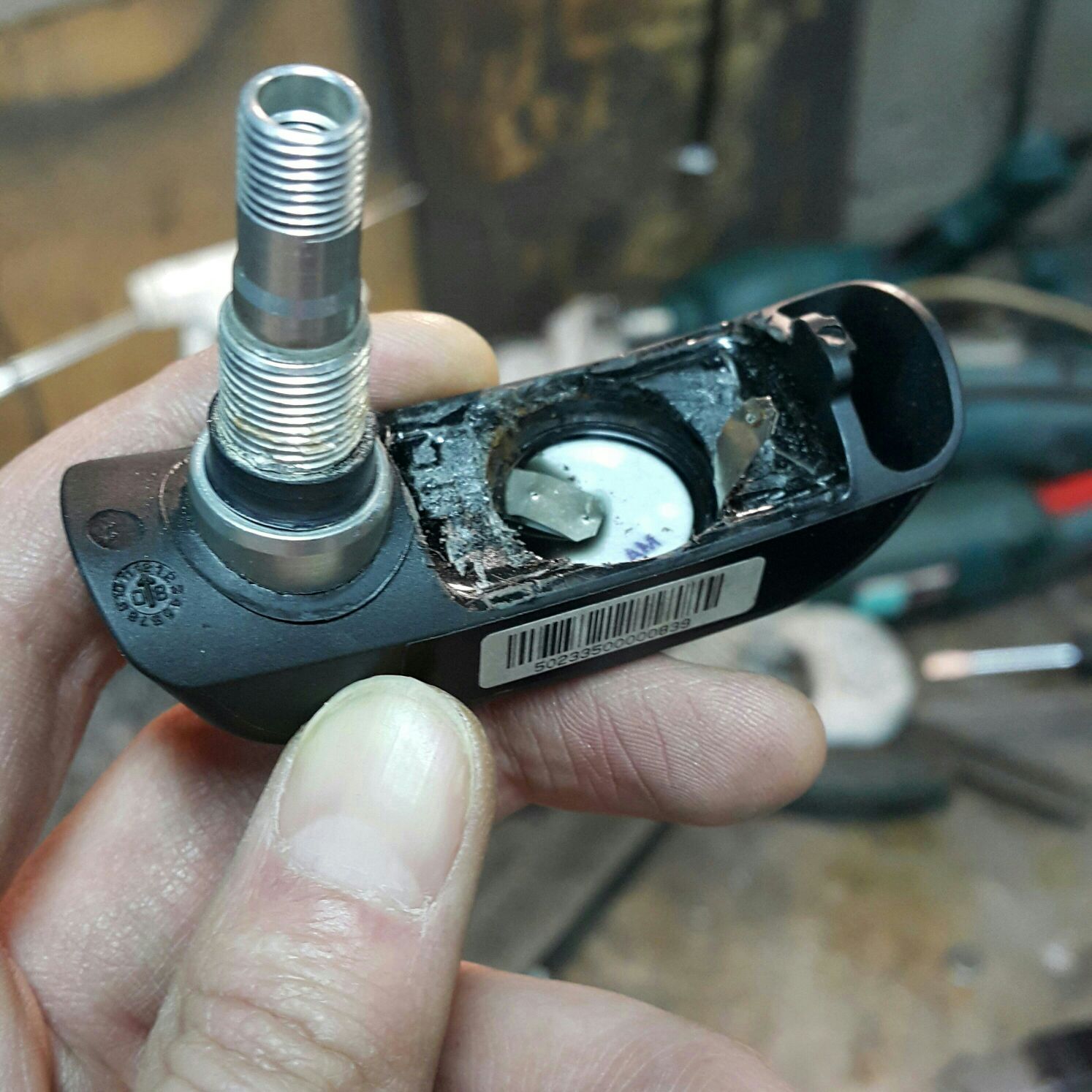

Короче, достал из колеса этот датчик. Все залито эпоксидкой (или еще какой фигней, не знаю). Достаточно твердая, но, аккуратно, ножичком срезал и срезал, пока не добрался до батарейки. Там два контакта, приваренные точечной сваркой к обычной батарейке CR2032. Снизу батарейка приклеена на липкую основу. По бокам четко вставляется в стенки датчика. Сверху залита.
Аккуратно, ножичком оторвал контактную сварку (две точки снизу и две сверху), достал батарейку. Купил такую же, зачистил ножичком место пайки, капнул кислотой и припаял к ней проводок снизу. Затем сверху. Затем припаял к контактам.

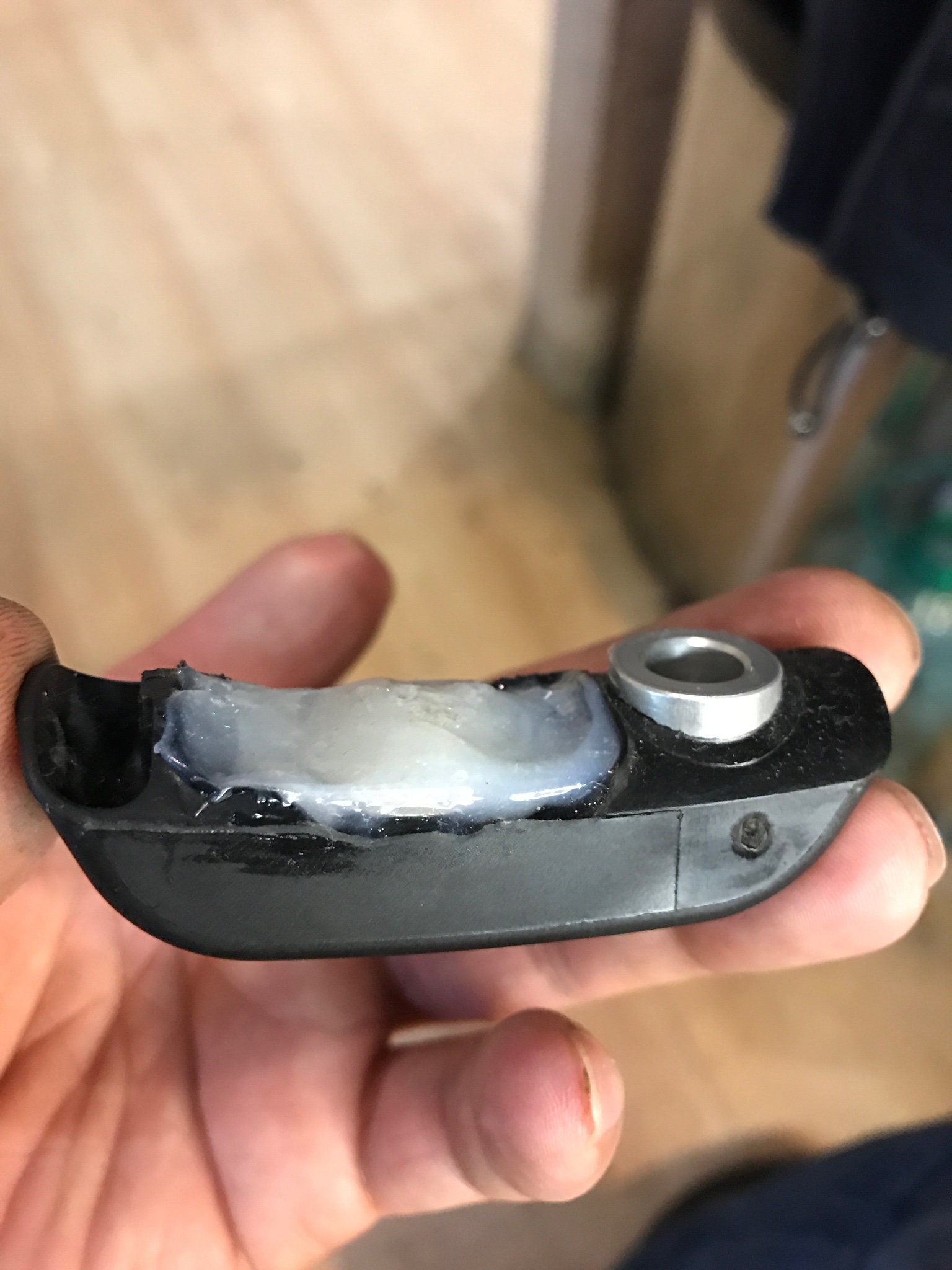

Пока паял, отломался верхний контакт. Очень легко отламывается, гнуть нужно аккуратно. Пришлось припаиваться к торцу остатка. В итоге получилось как-то так:
Осталось снова залить эпоксидкой и... должно работать))) Во всяком случае, механизм "разборки" показан и "что внутри" понятно))) Опять же, прописывать датчики не нужно, определился сам, когда я его тестил. Показал давление 0.0 (вместо черточек) и замигал предупреждайкой красной.

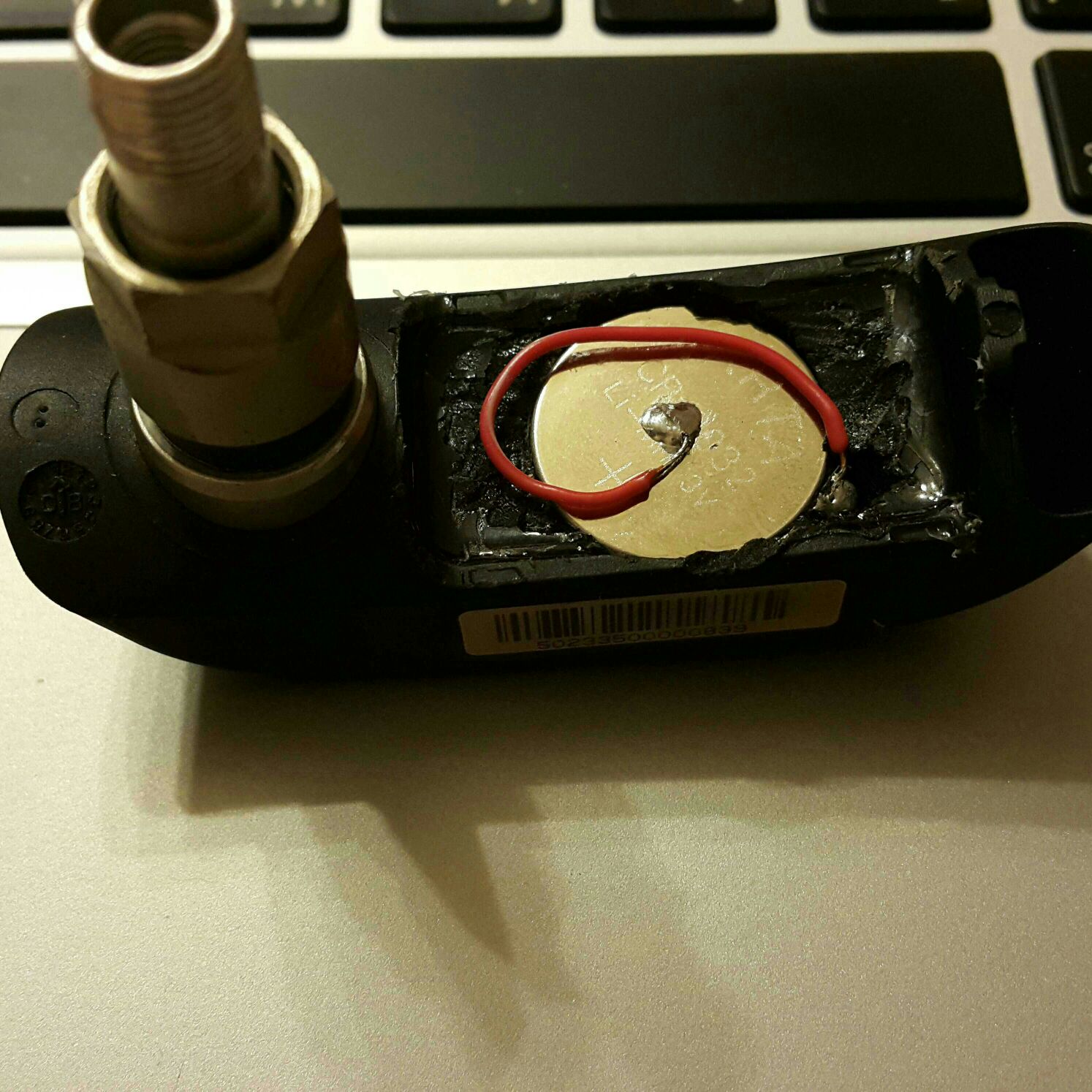

сделал то же самое, все работает, датчики только местами поменял, на экране сначала зад потом перед)) батарейку ставил не по номеру,какая полезла, та и полезна 3v, цена 130р, заливал автогерметиком черный
