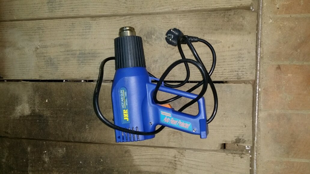

Вооружившись феном и спреем-охладителем, начал греть колодец.
Так как рядом свисал разъём катушки зажигания, греть приходилось аккуратно дабы не опалить оплетку проводов.
После 20 минут прогрева попробовал покрутить головку. Вроде чуть легче, но скорее практически ничего не поменялось. Сидит крепко. Продолжил греть. Через минут 10 потрогал колодец, стал ощутимо тёплый, да вот только пользы от этого ни какой. Галовка как сидела, так и сидела в нем.

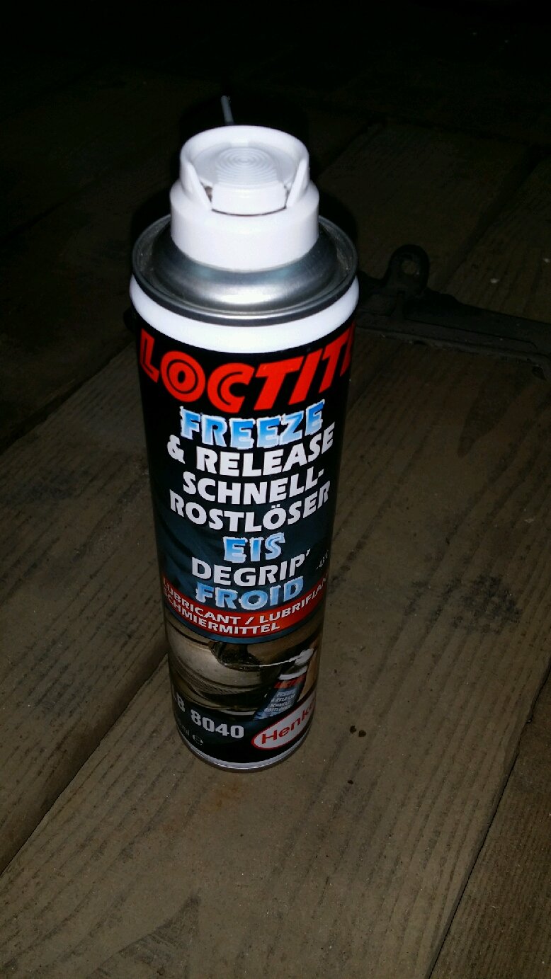

Решил применить спрей. Как написано в инструкции: распылять 5-10 секунд и через 1-2 минуты можно начинать работать. Также в состав спрея входит смазка. Это меня как раз больше всего и смутило. Лить надо на головку и не будет ли от этой смазки слетать удлинитель.
Но, так как другого варианта не было, начал распылать. Через 2 минуты беру удлинитель, вставляю в головку, надеваю вороток и, о чудо, головка, слегка скрипнув, сдвигается с места и плавно выходит из колодца. [emoji1] [emoji1] [emoji1]

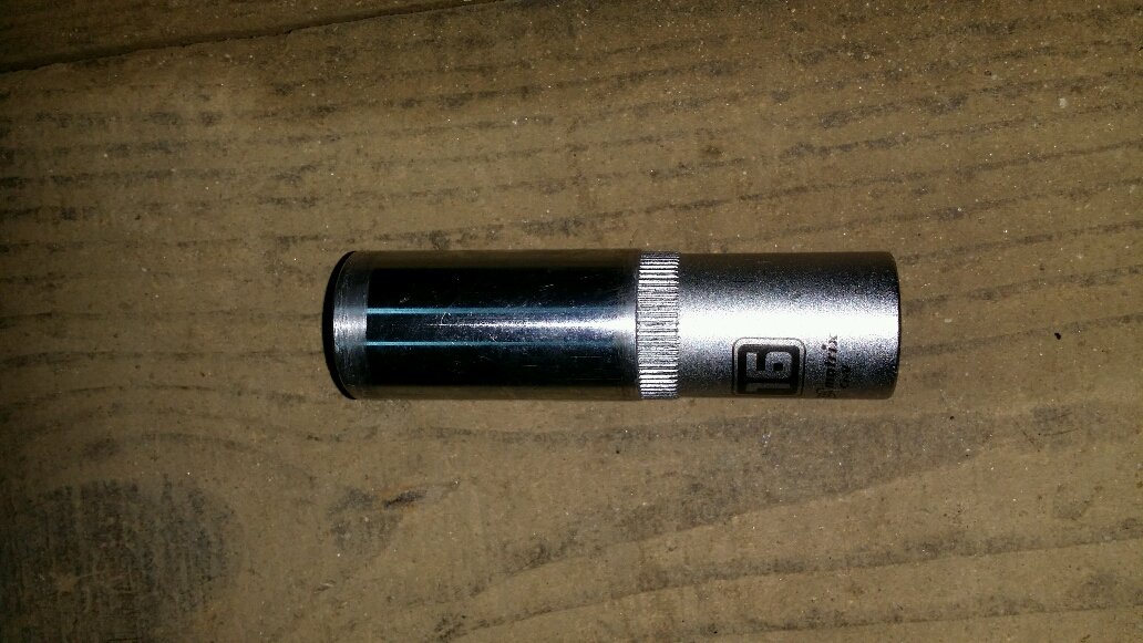

Осмотрел головку. Видно, что колодец действительно под конус и её закусило в самом начале.
Забегу на пол дня вперёд. Катаясь по магазинам купил другую головку с внешним диаметром 21 мм. Извлеченная мной головка имела же диаметр 22 мм. Хочу предостеречь на будущее других ремонтников :) , что диаметр свечного колодца 22 мм. и использовать можно только головку или другой свечной ключ с внешним диаметром не более 21 мм!!!

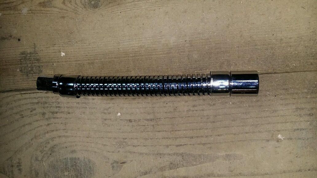

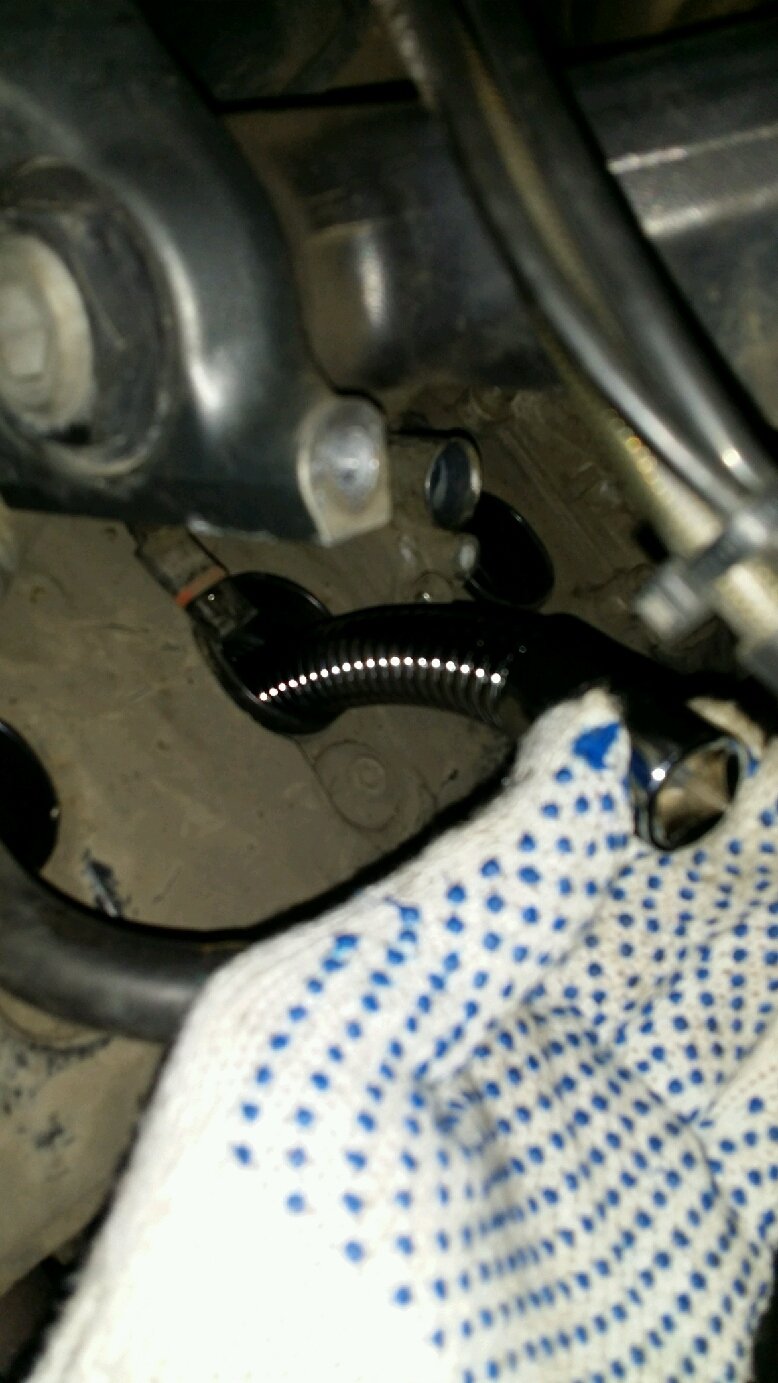

Также, во время посещения магазина, купил гибкий удлинитель.
Дорогой зараза, но какой же он удобный. С помощью него замена свечей прошла очень быстро и легко. Даже не представляю как без него я выкручивал бы 2ю и 3ю свечу. Места там реально мало.
