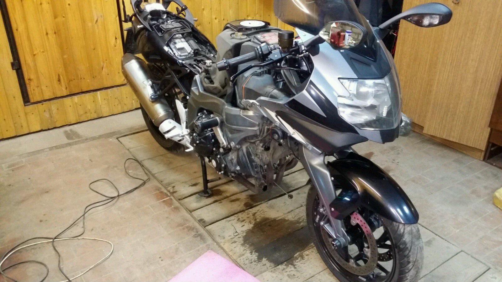

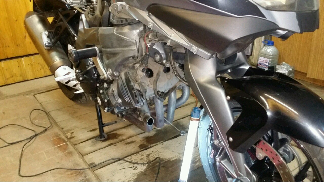

Одним словом засучив рукава я принялся за дело. (RSD был заранее изучен :). Раскидав весь пластик и добравшись до радиатора, я стал сомневаться в здравости своей мысли, но не отступать же назад?
С горем попалам, добрался до свечей, уже будучи злым и трезвым, залив при этом пол антифризом при снятии радиатора.
Свечные колодца сияли своей бездной и крайне не удобным расположением. Доступу до свечей мешало практически всё что осталось на байке

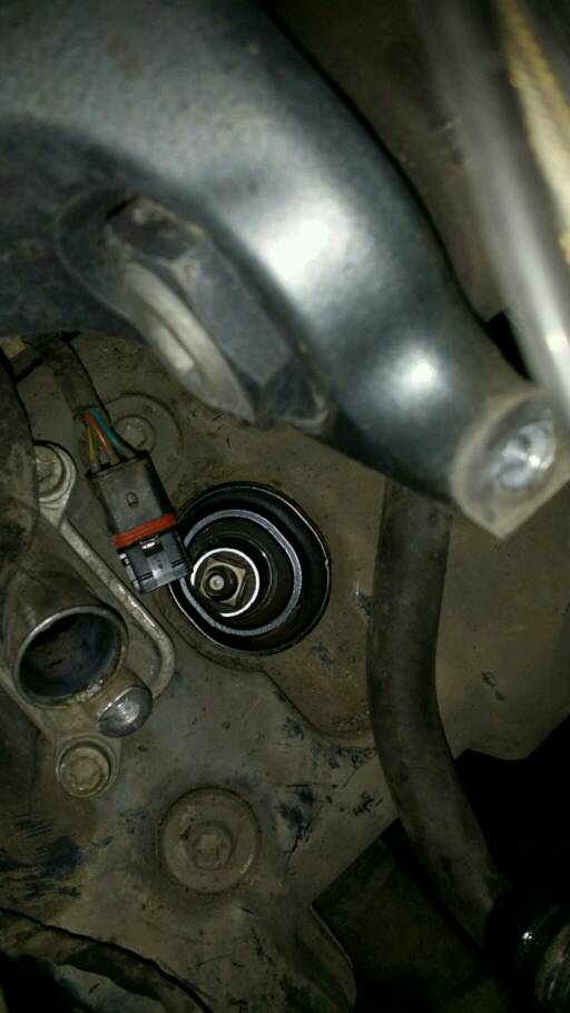

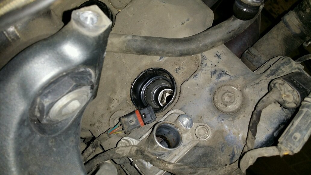

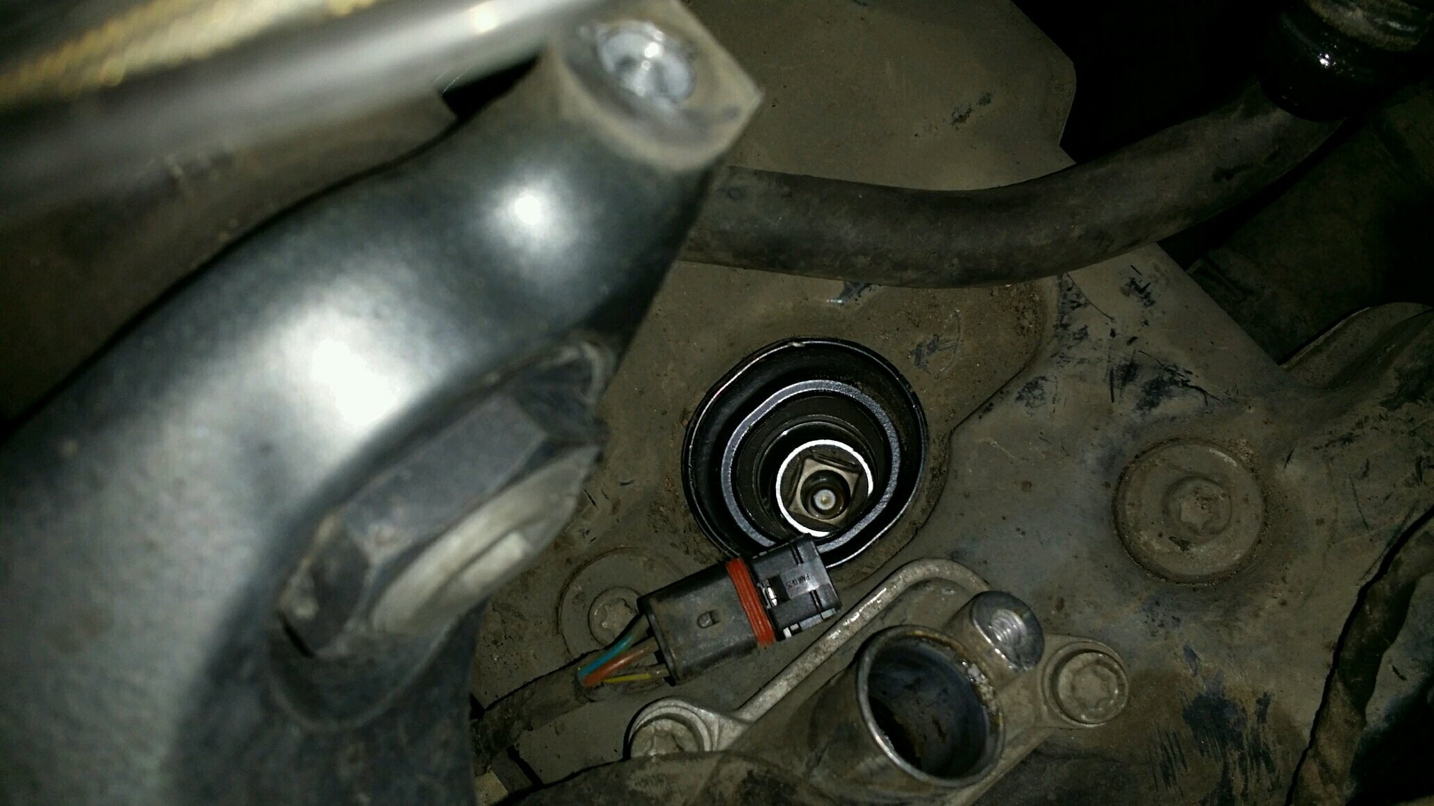

Решил начать, для пробы со свечи слева если смотреть на байк спереди. Вооружившись головкой на 16 и небольшим удлинителем, залез в свечной колодец. Головка зашла уверено и вроде как дошла до свечи. Начал откручивать, пошло туго и не понятно. С каждым оборотом воротка головка крутилась всё хуже и хуже. Странно, должно быть легче, завертелась мысль.
Попытался вытащить головку и посмотреть, а не тут то было. Головка застряла и вылез один только удлинитель. [emoji33]
Попытался снова и снова, и снова. Головка практически перестала вращаться и сидела там аки дома. Паника медленно, но верно встала на пороге моего мозга.
Походив, подышав, подумал ну нафига мне эти свечи сдались??? [emoji35]
Пробег только 53 ткм. Ещё 7 тыщь можно было ездить.
Единственное, что приходит на ум, то что мотор был горячий и свечной колодец был чуть расширен. Так как отопление в гараже уже отклучили, было довольно прохладно и мотор быстро остывал, сжимая головку.
Комрады посоветуйте, что делать то???
Как её вытащить то оттуда?
Страшно представить на какой геморрой я попал [emoji16]

Скорее всего головку перекосило, и открутил свечу не более оборота. Попробуй одеть вороток и прокрутить по часовой на пол оборота.

Экстрактор в башку не завернуть. Хром-ванадиевая сталь - крепкий сплав. Можно попробовать покачивать удлинитель на заворот/отворот воротком (не трещёткой) и при этом тащить. Если не прокатит, то вставить удлинитель в башку через тряпку. Но, ни в коем случае, не стучать. Просто с силой вдавить. И опять покачивая тянуть. Ключевая фраза "покачивать". Должна выйти. Удачи)

Пробовал и раскачивать и крутить по пол-оборота. Ничего не помогает. Попробовал разные удлинители, выбрал тот, что сидит крепче всего.
У меня вообще нет уверенности в том, что я надел головку на свечу. Похоже головка четко в размер колодца и пока он был горячий впритык вошла в него. Причём на грани свечи она , похоже, не наделась и свечку я не открутил.

Если головка может крутиться в колодце то остается один вариант имхо, продолжать её крутить и при этом немного тянуть вороток вверх чтобы она потихоньку выворачивалась и выходила наружу. А если головка не крутиться, то, хм, я бы наверное вскипятил ведро воды и залил в систему охлаждения, не знаю правда собрана она у тебя или нет, голова бы нагрелась и вполне вероятно что головка подалась бы.

дело говоришь, именно крутил и тянул ... получилось. С вэдэхой аккуратно ннадо.

Как уже написали, вариантов особо нет. Попробовать капнуть со спички вд-шки в зазор головка/гбц и крутить/тянуть... Ещё можно попробовать продавить головку на шестигранник свечи и выворачивать последнюю. Выворачиваясь, свеча будет выталкивать головку из колодца. Только вот, судя по фото, длины резьбовой части не хватит, чтобы полностью вытолкнуть.
