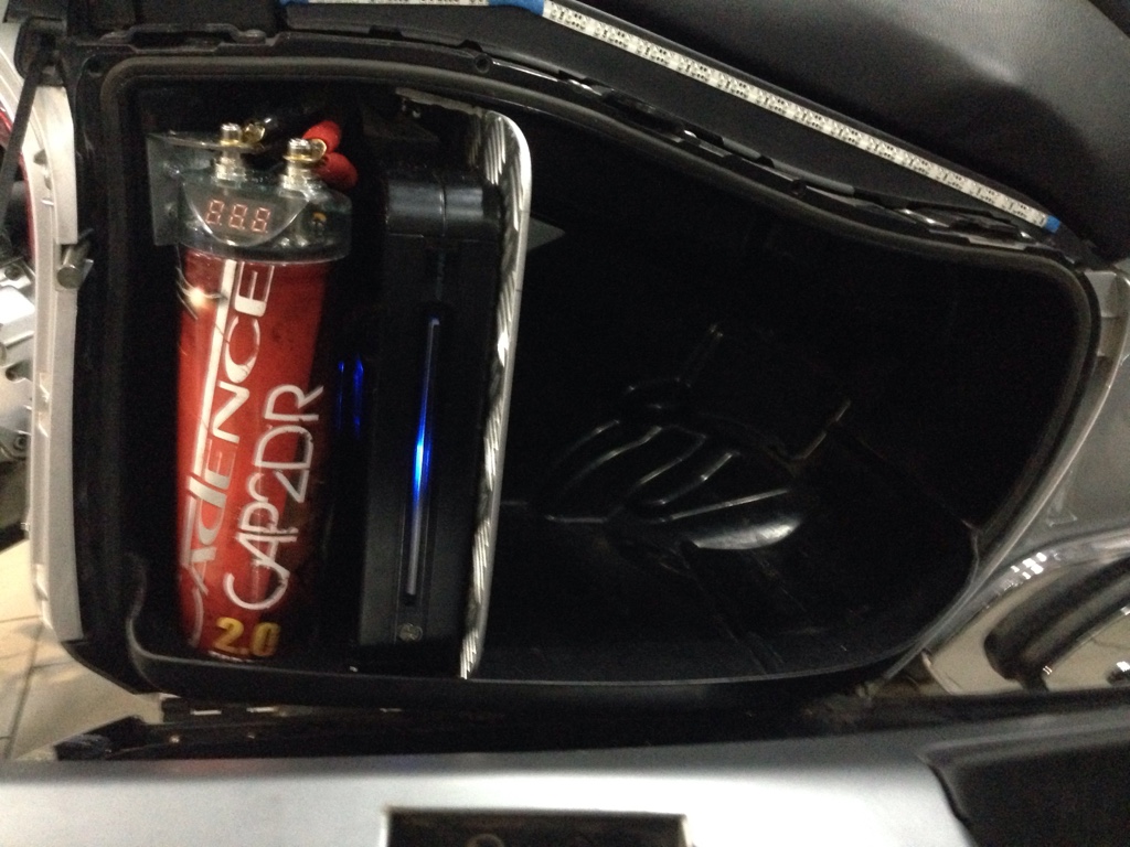

Распространенная и часто встречающаяся проблема, с музыкой на диване, связана, конечно, с возрастом этих легендарных мотоциклов, так и не нашедших замены в нынешней линейке BMW, заставила создать сий пост, ибо симтемка получилась весьма сбалансированной, компактной и технологичной, как и подобает мотоциклам этой марки)
Представляет собой классическую схему
Не проблема, конечно, но зарядку можно подкинуть прямо на емкость)

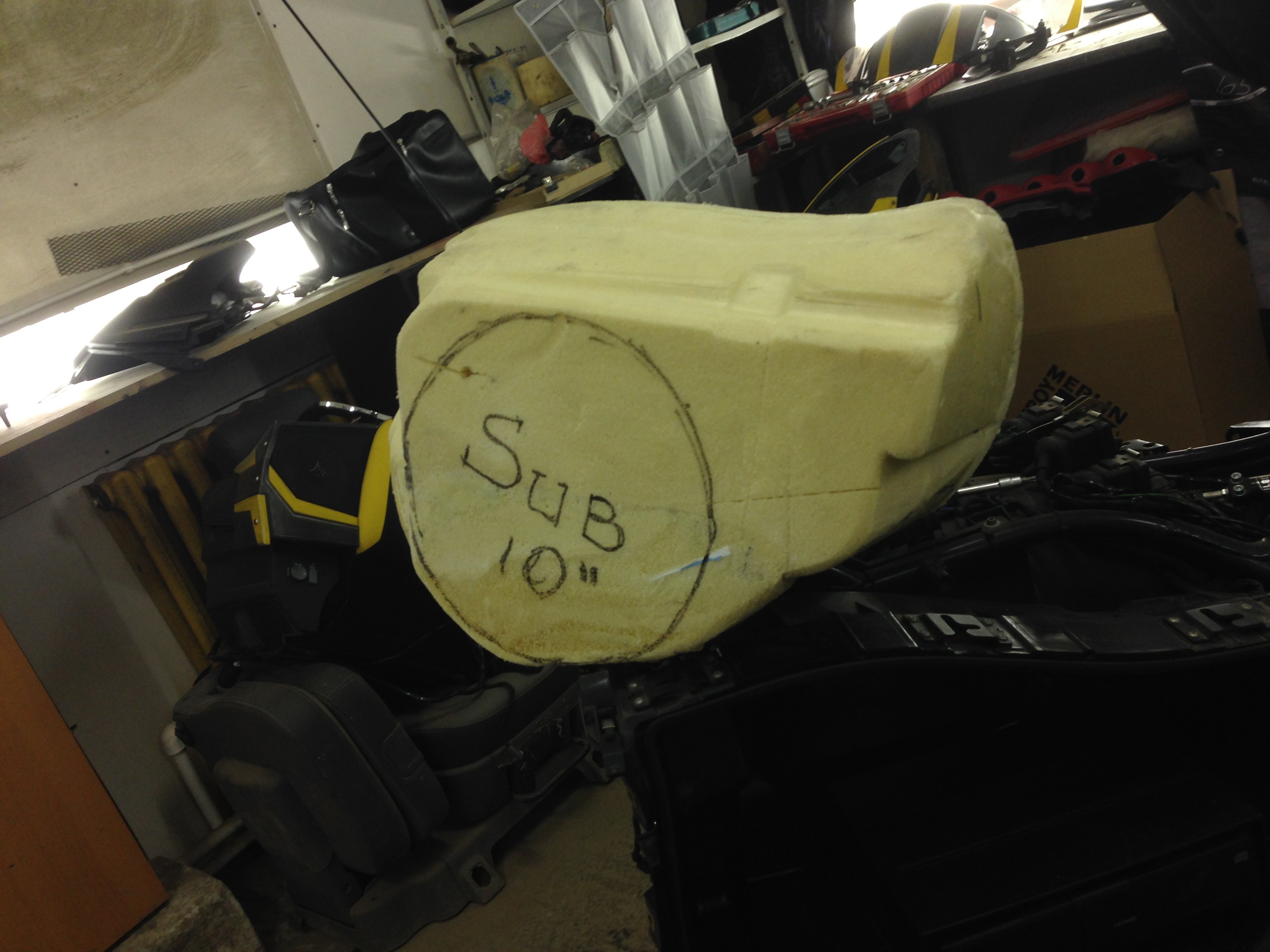

С 10" съемным сабвуфером весом 10кг.
Номинантом нобелевской премии)
В остальном, все благополучно разместилось по штатным местам мотоцикла)
Буду рад помочь советом всем, чьи прохваты по хайвэям, омрачает состарившаяся стереосистема))

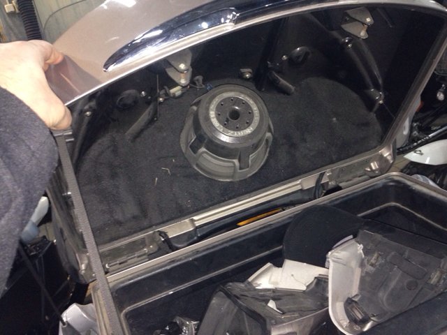

Об том и речь) вынул саб из кофра, положил вкладыш и попер)) кофр свободен) вопрос 2х минут)

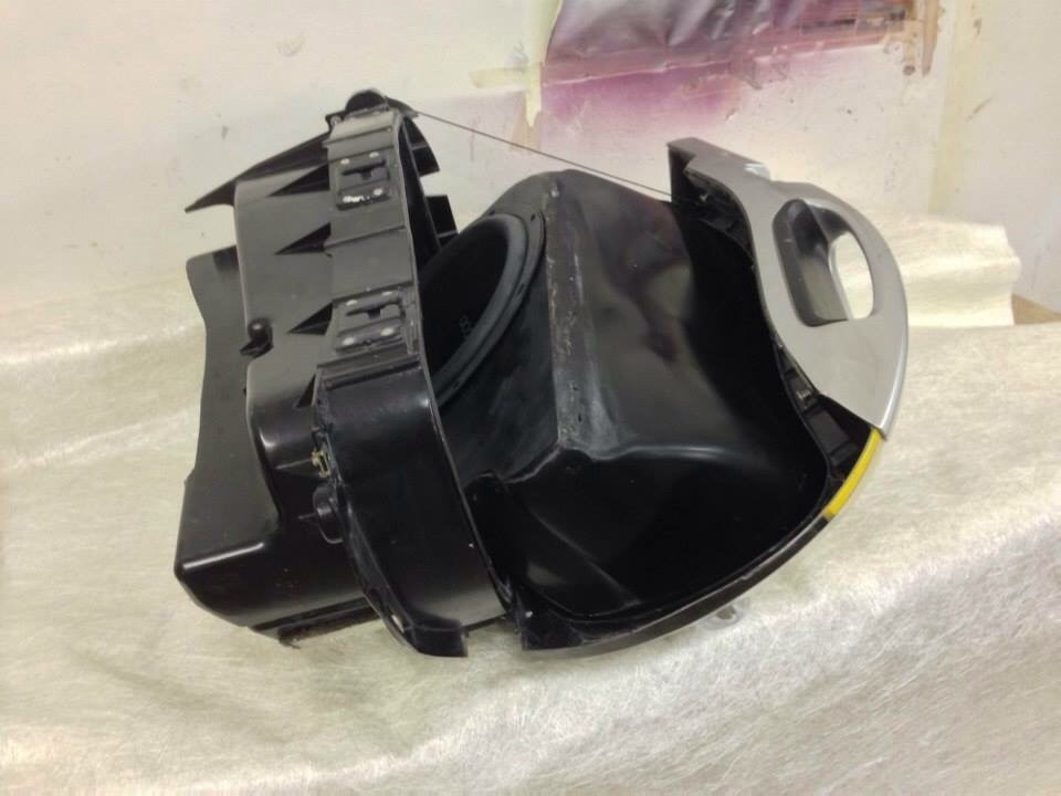

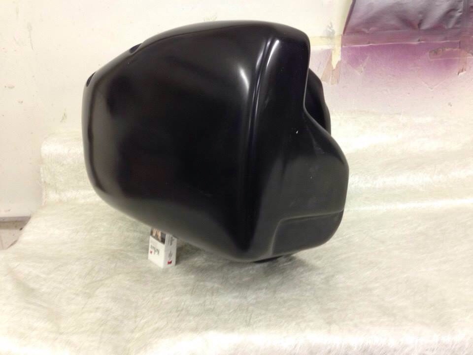

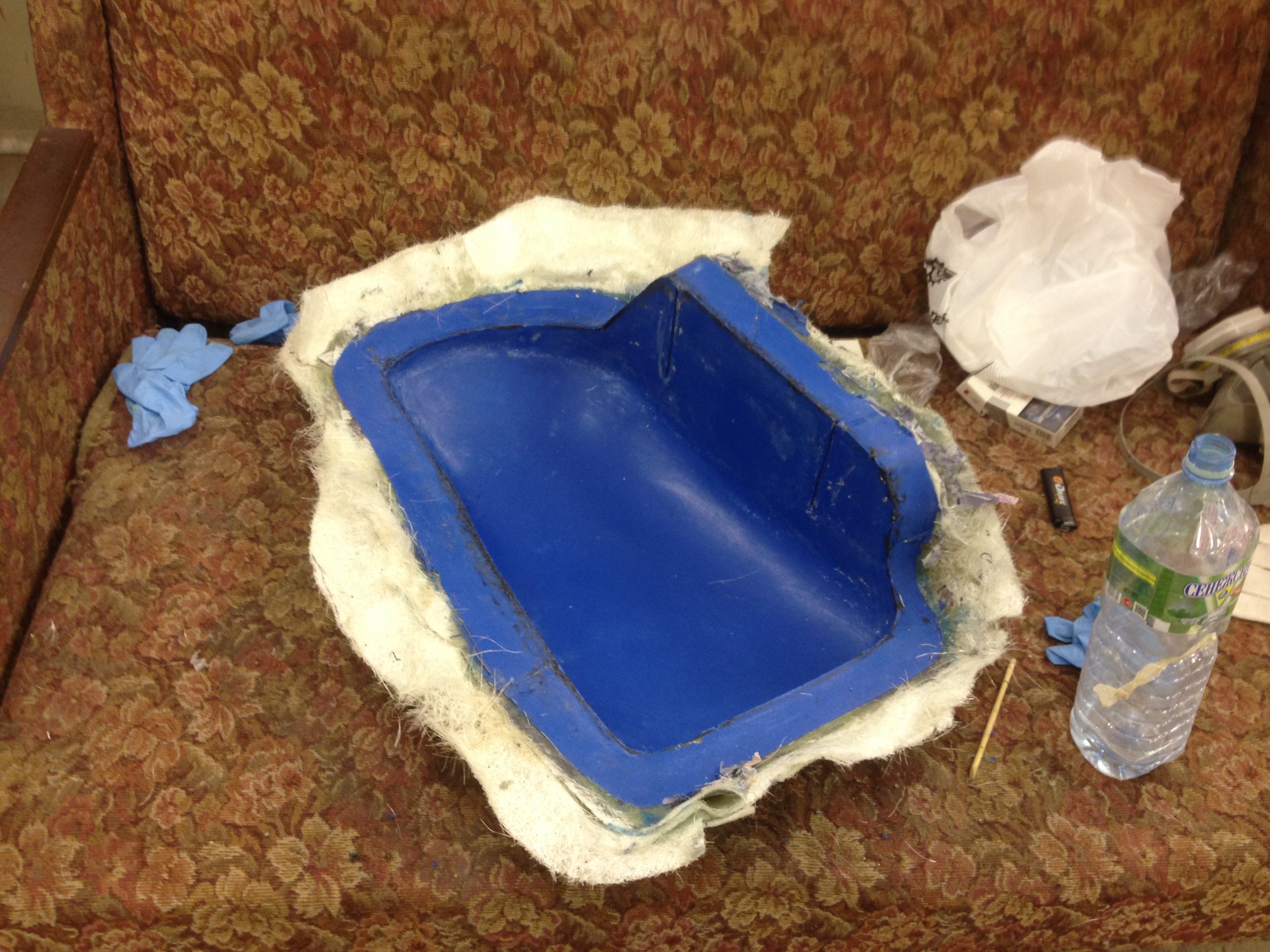

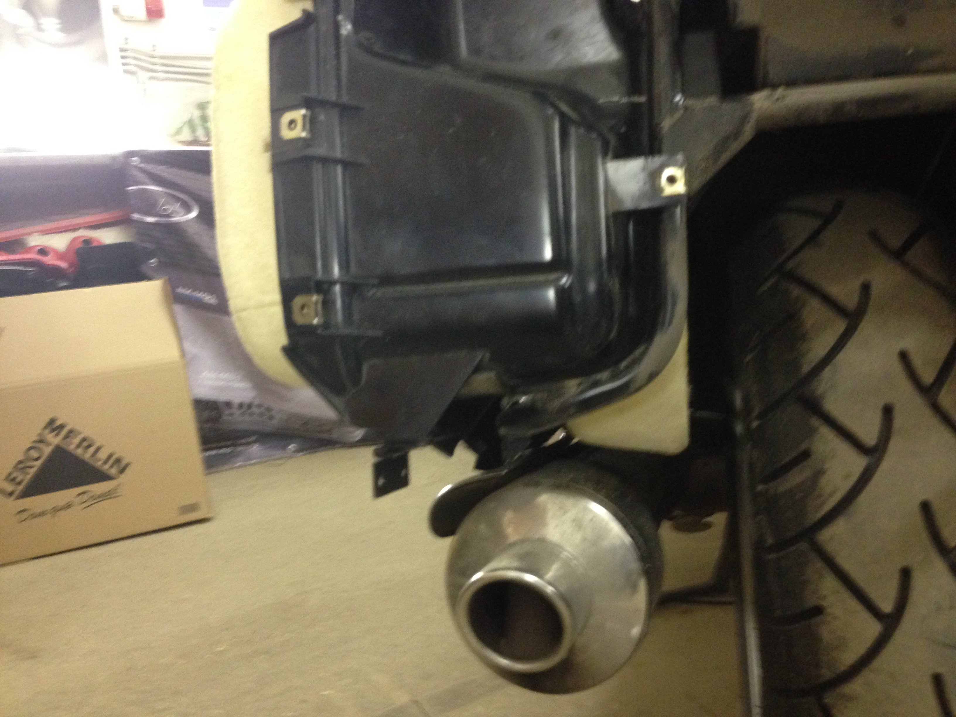

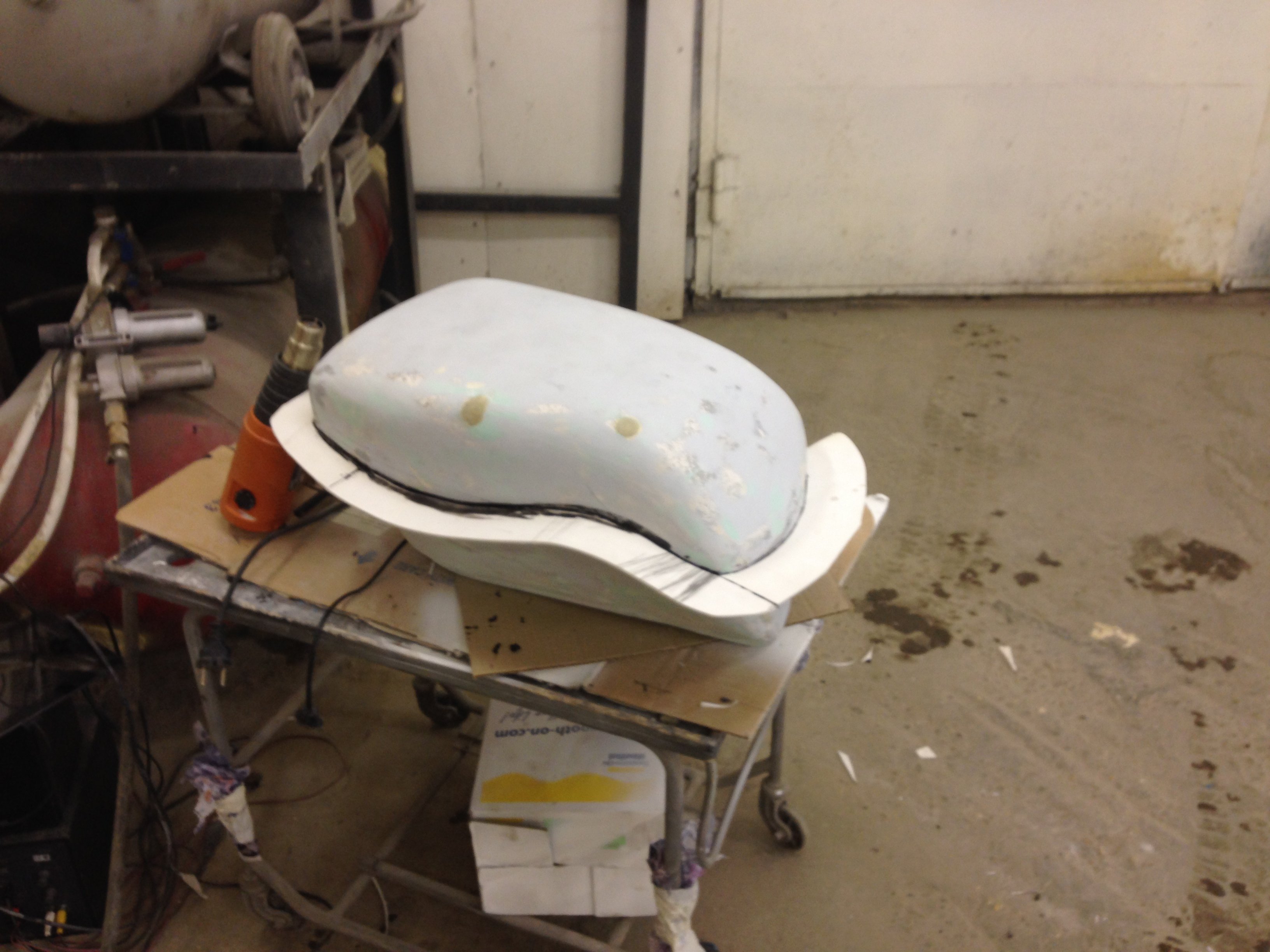

По большей части, сабвуферу тема и посвящена) Выклеивался он по матрице из стеклопластика, для создания матрицы, в кофр залили литьевую пену, заполнив все пространство, после полимеризации, извлекли получившийся болван, доработали, чтобы была возможность его вынимать ( сточили препятствующие грани) определили место под динамик и сняли с болвана матрицу) фото в будни добавлю)
В нее и выклеивается продукт) объем короба, получился 24 литра, вес 5 кг. Снаружи покрыт
гелькоатом ( это, чем катера окрашены) и воаля)

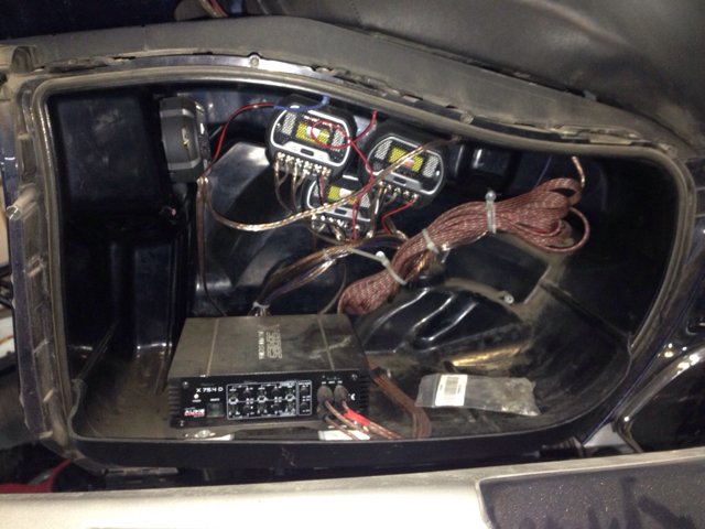

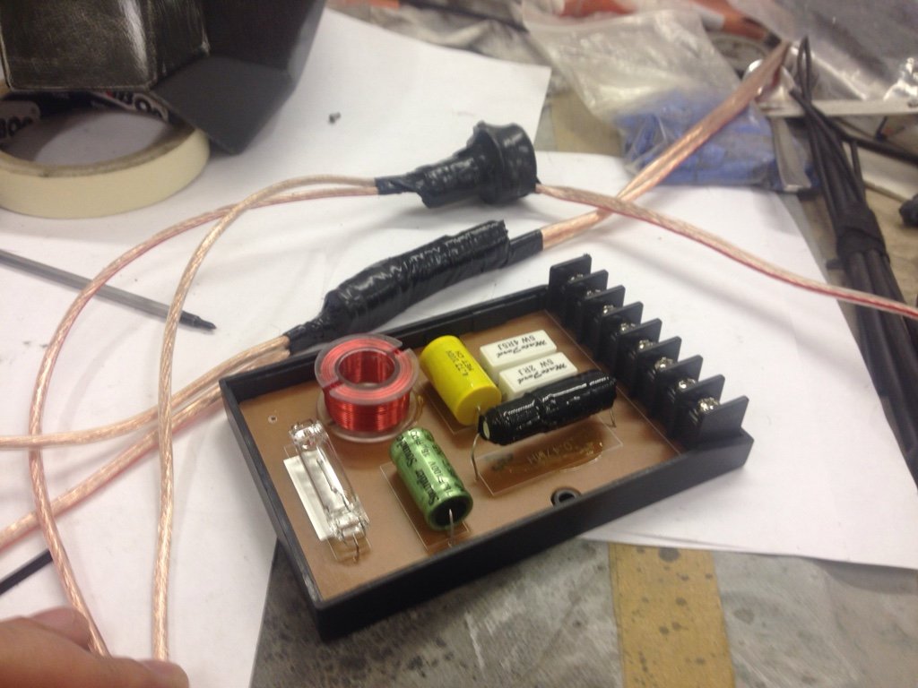

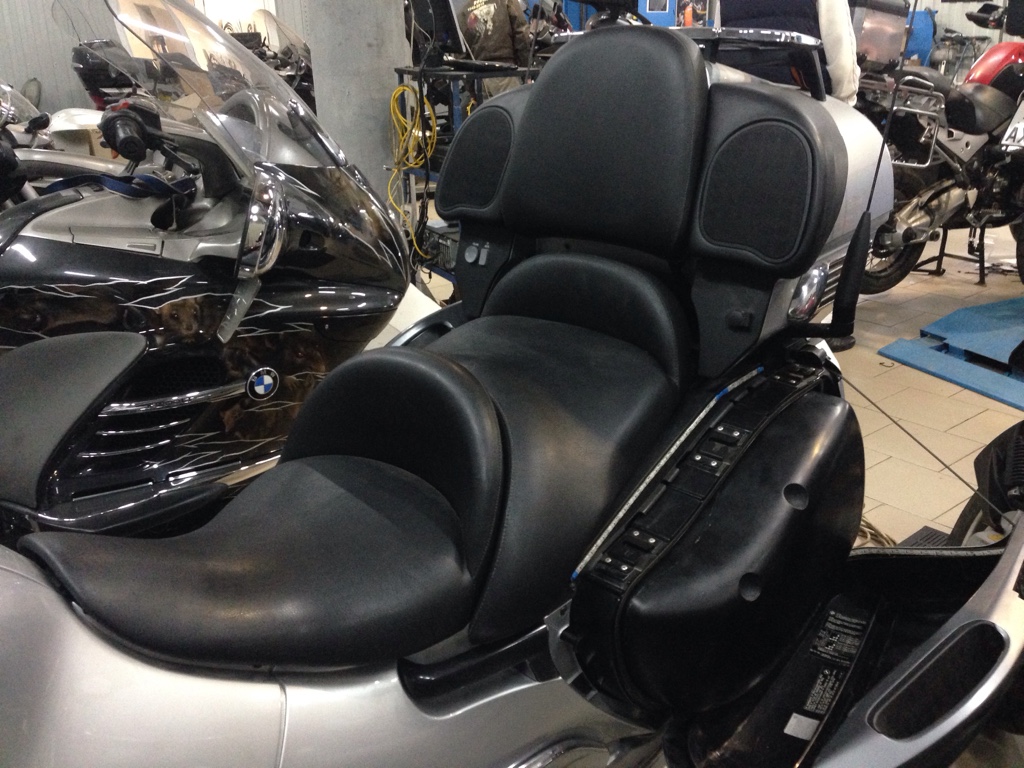

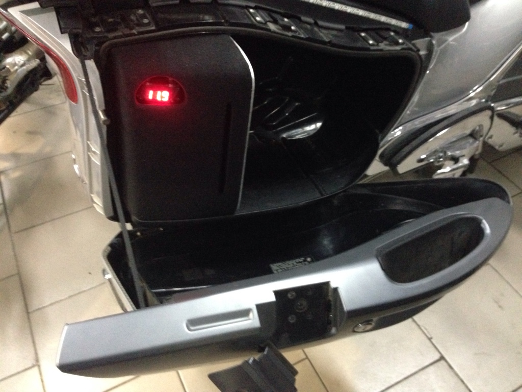

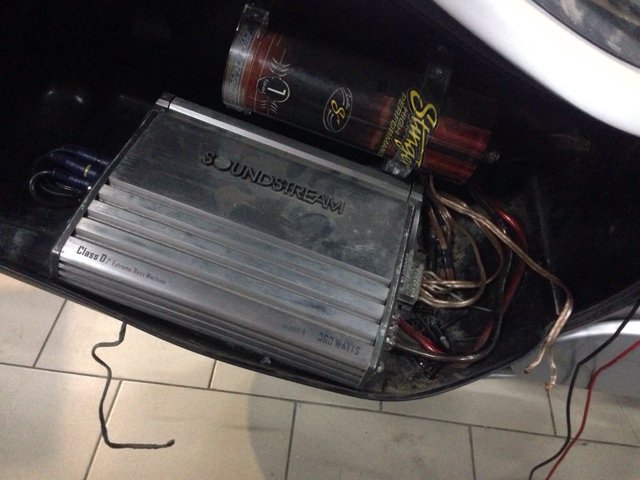

Усилитель Alpine PDX-V9 http://www.avtozvuk.com/az/2013/06/070-alpine.htm акустика Revolt S525 http://www.avtozvuk.com/az/2014/03/030_revolt.htm по штатным местам все, обработали жидкой шумоизоляцией все корпуса и заполнили овечьей шерстью, конечно заменили акустическую проводку) АКБ, генератор, все штатное, без изменений) USB адаптер триОма)

Корпус саба, конечно, произведение! Глаз радует.
А сабик какой играет? Воды и грязи у колеса много, инетерсно сколько проживет.
В задних корпусах под колонки совсем мало объема, хватило револьту?

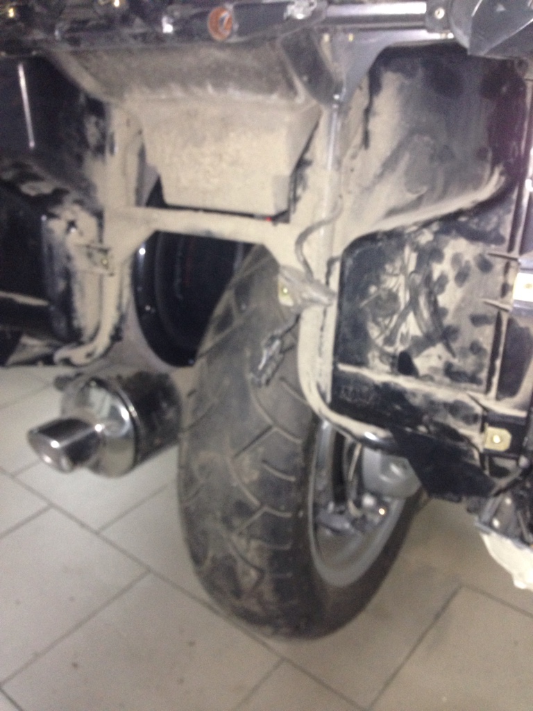

По вопросу саба) обычный Pioneer TS-W260S4 за 3500р , возможность быстрого доступа к динамику, позволяет, без труда, обслуживать динамик, удаляя с него грязь) Я больше волнуюсь за нагрев от глушителя)) время покажет)
