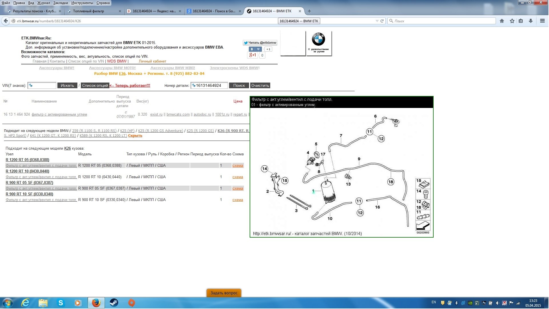

Сосед купил RT '09 воздушник, попросил помочь с обслуживанием... С масляным и воздушным фильтром вопросов нет, а вот с топливным возник вопрос - "а был ли мальчик?" (с) :wacko1:
По схемам, кроме сетки на насосе ничего не нашел, на USA версиях, вроде как, в магистраль врезан активный угольный (16131464924).
Помогайте)

Обслуживает, только до топливного насоса руки не доходили, но сдается мне что скорее всего сетка на самом насосе стоит и все. Как правило на машинах при системе погружного насоса внешний фильтр не всегда ставиться. А на мотоциклах в инжекторной системе вообще не встречал внешнего фильтра топливного

а почему тогда для американских версий ставят? у них бензин хуже? ну и то что не ставят фильтра на инжекторы, извините не соглашусь))

Так там же написано: Вентиляция топливной системы, угольный фильтр. Он не топливо, он пары фильтрует. Экология, панимашь...
