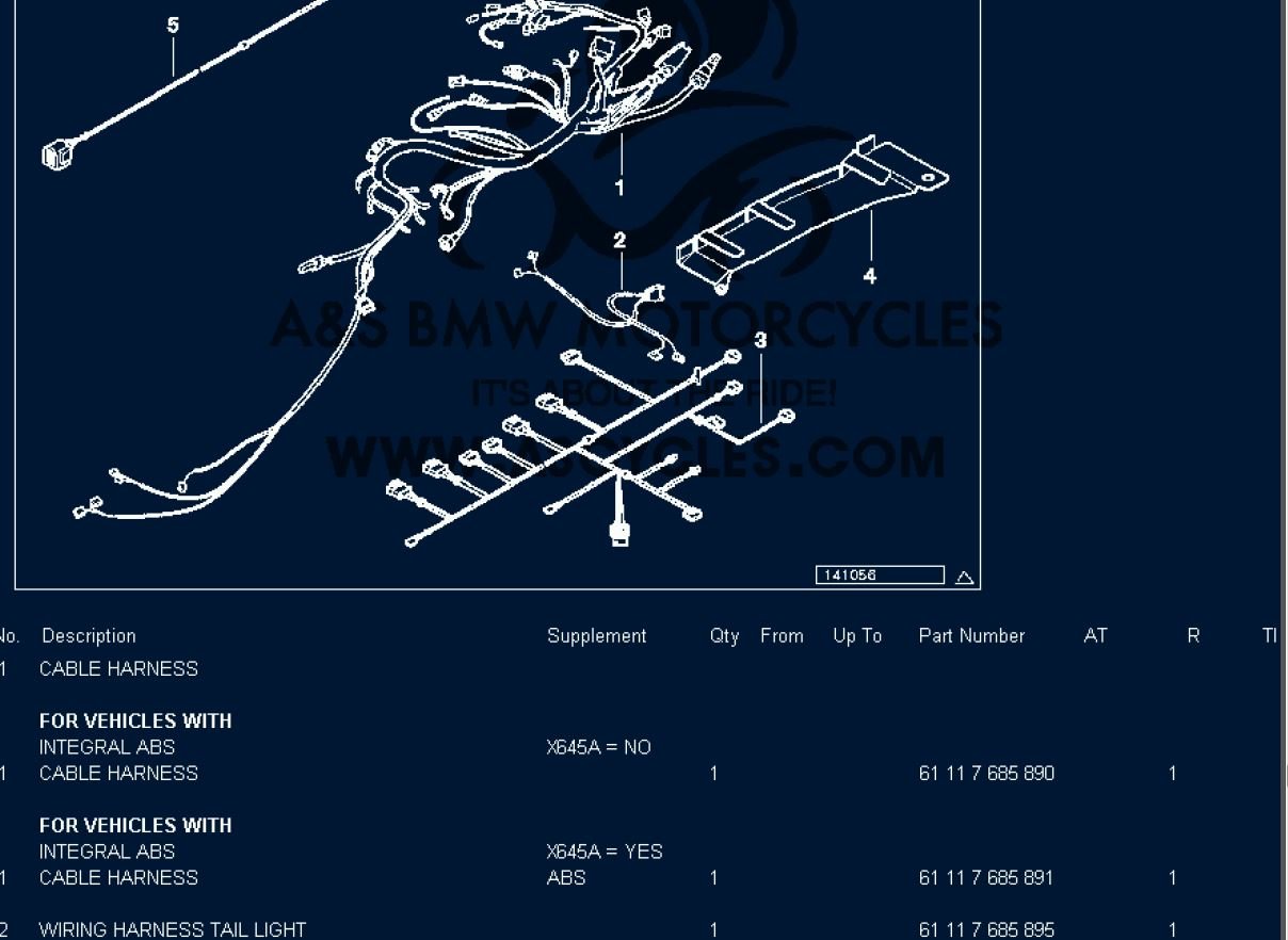

дык я тоже равнодушен))) просто если мотоцикл не ковырять - то на кой он нужен?
правильно я понимаю что бывает проводка с интегрированными разъемами для абс и без...??? (согласно картинке)
