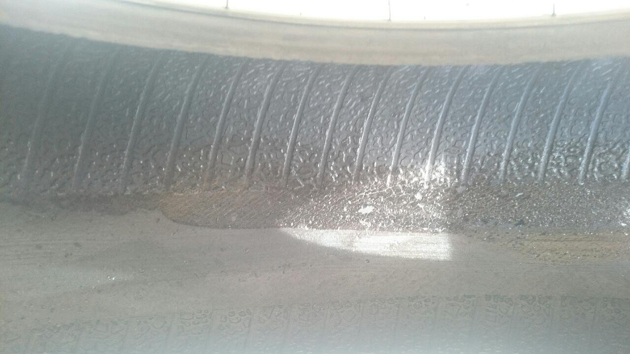

Последствия использования такого геля. Колеса хватило на 100 км. Дальше внутренняя часть корда просто расползлась. Колесо мое, использовал тоже я, так что это не понаслышке.

Изнутри протерлось?
Если гель затвердевает на воздухе, почему он не может затвердеть внутри колеса, там ведь тоже воздух?

Насколько я понял, он проходит между слоями корда и разъедает внутренню часть. Фото все доказывает - непользуйтесь! Можно, если резина уже "дышит на свалку" и надо только доехать в пределах 100 км, к новой резине.

видимо совсем уж какойто кривой едкий гель. по уму он должен заполнять проколы, трещины и микротрещины и типа вулканизироваться.
Самый крутой от Ликви моли. Не левый. Возил с собой на всякий случай. Когда колес пошел микротрещинами, залил. Проехал 100 км и вылезло три шишки. Решил заменить колесо. Фото старого показал. Дальше сами решайте, пользоваться или нет.
