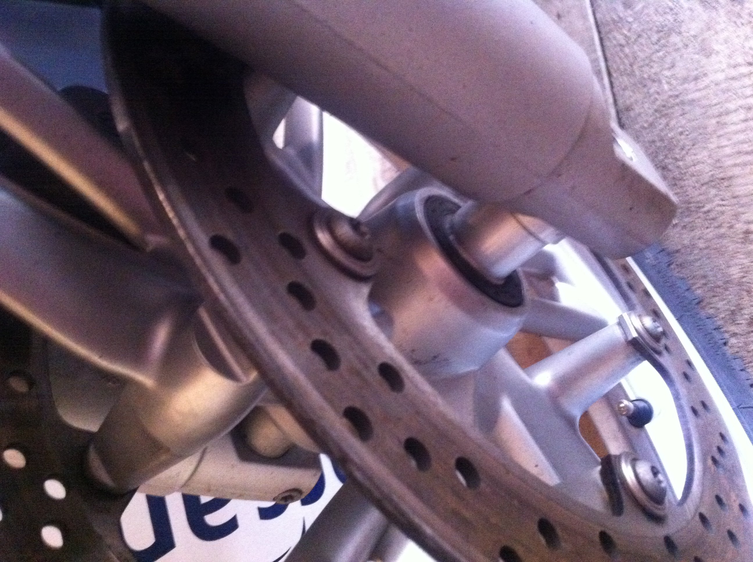

Спасибо, если не трудно, сможешь сделать фото тормозных дисков снаружи, изнутри и посредством каких винтов они закреплены на колесных дисках?

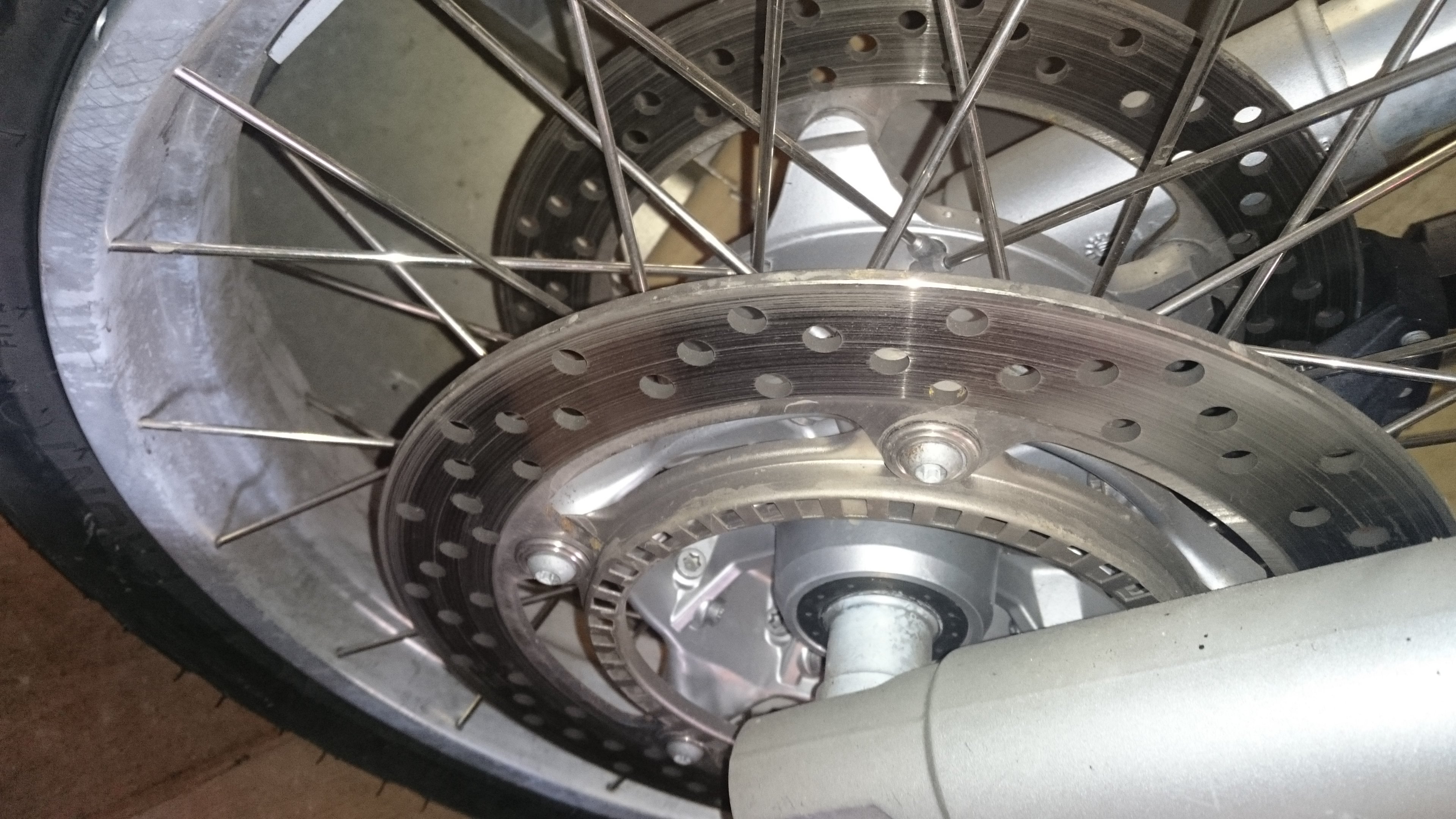

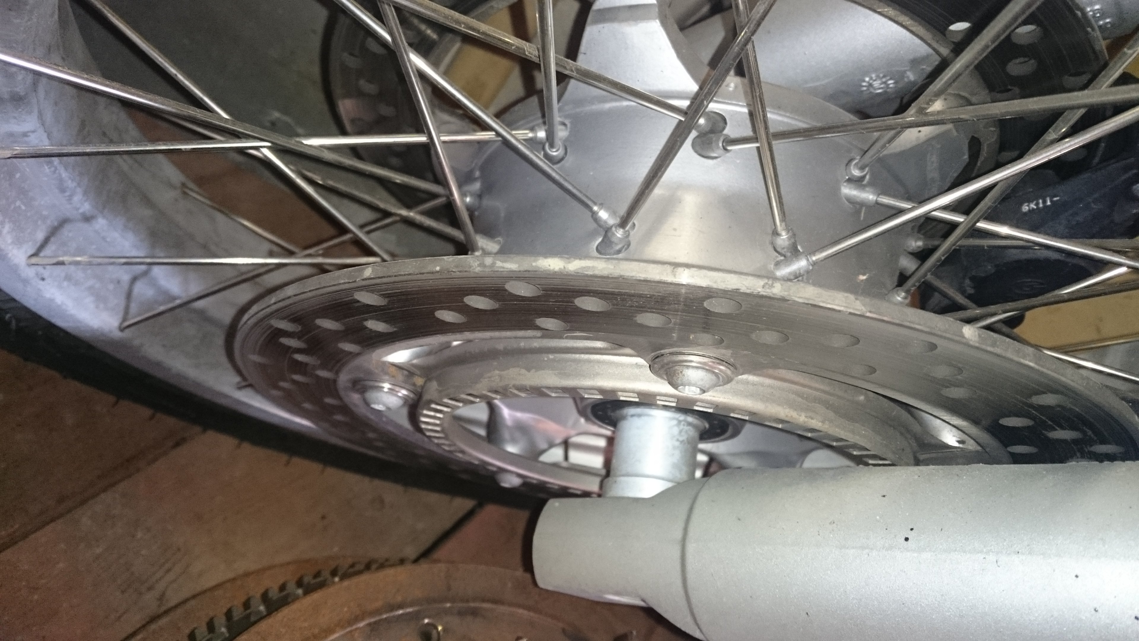

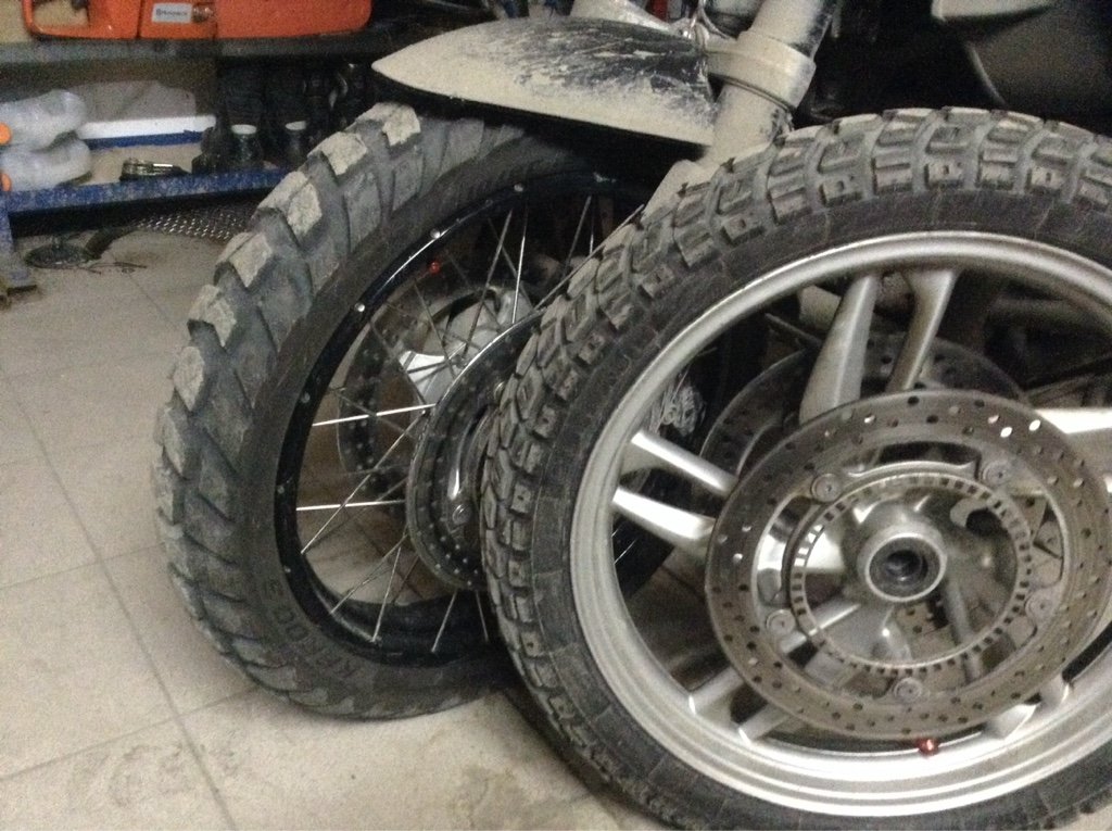

Все подходит друг от друга. Можно смело перекидывать с литья на спицованные. ImageUploadedByTapatalk1427302002.677654.jpg

В том-то и дело, что не подходит. У меня на 07' годе на литье обычные тормозные диски стоят, а на спицованные я хотел тормозные диски на заклепках прикрутить. Но оказалось! что замер по тормозным дискам на заклепках дал прирост +4мм, и с такого расстройства они в суппорта врядли полезут. +4мм!!! А на фото я вижу и на тех, и на других дисках тормозные на заклепках. А какого года Гусь на фото? Может изменения по суппортам было? IMG_0529.JPG IMG_0531.JPG

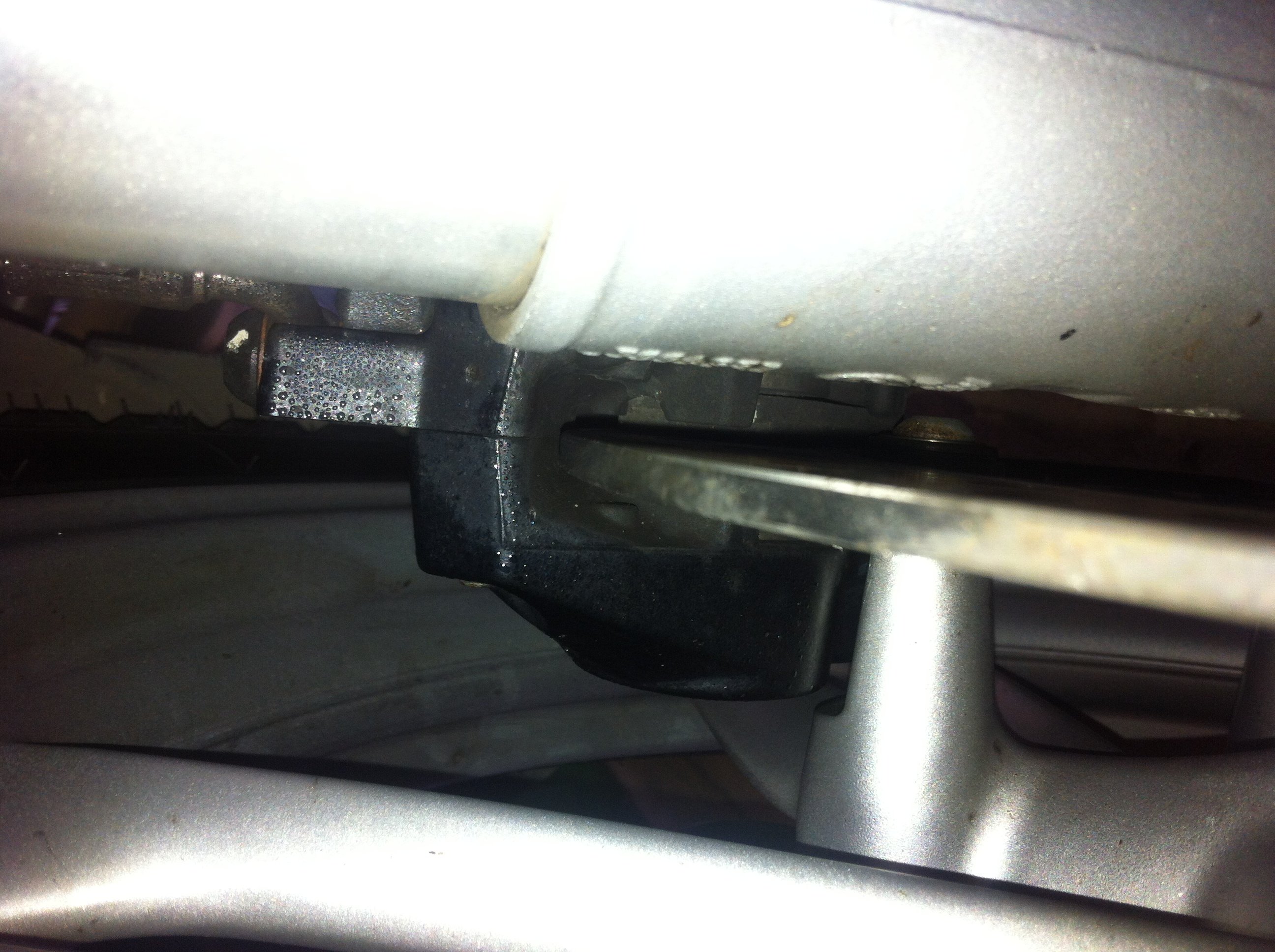

Как и обещал вот фото.
У меня r1200gs 2007 года
Нужны будут с др ракурса пиши
    1.2 MB · Просмотры: 588

Спасибо большое!
Всё ясно! Тормозные диски с заклепками как у WIND всё-таки не пойдут. А жаль. Хотел иметь два комплекта....

У меня литье от гуся 2004 года, спицы родные от 2008. Диски (тормозные) менял местами неоднократно. Странно, у меня никаких 4мм разницы нет. Завтра заберу колесо из балансировки, продемонстрирую наглядно.

Но Павел!, у тебя тормозные диски ОДИНАКОВЫЕ. Что на литье, что на спицах - на заклепках. Это видно на фото. А у нас с Александром и диски другие и винты со сферическими шляпками.

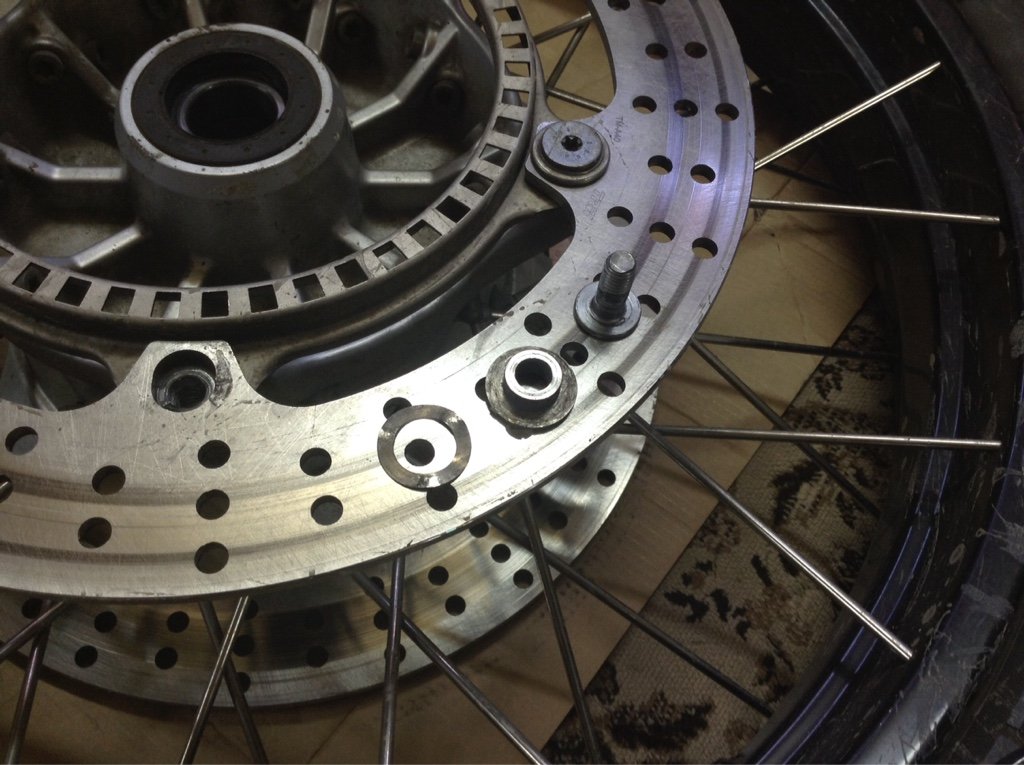

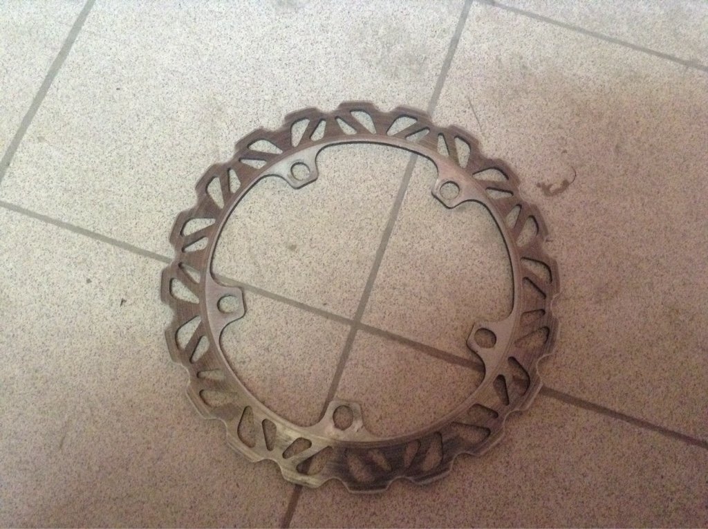

На родных дисках втулки на заклепках. На неродных (см фото) втулки с шайбами съемные. ImageUploadedByTapatalk1427608081.561820.jpg болты с плоскими головками, их тоже отдельно на экзисте заказывал. ImageUploadedByTapatalk1427614512.359212.jpg ImageUploadedByTapatalk1427614527.896304.jpg ImageUploadedByTapatalk1427614544.345675.jpg

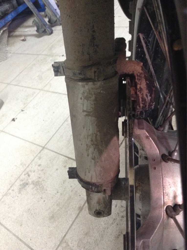

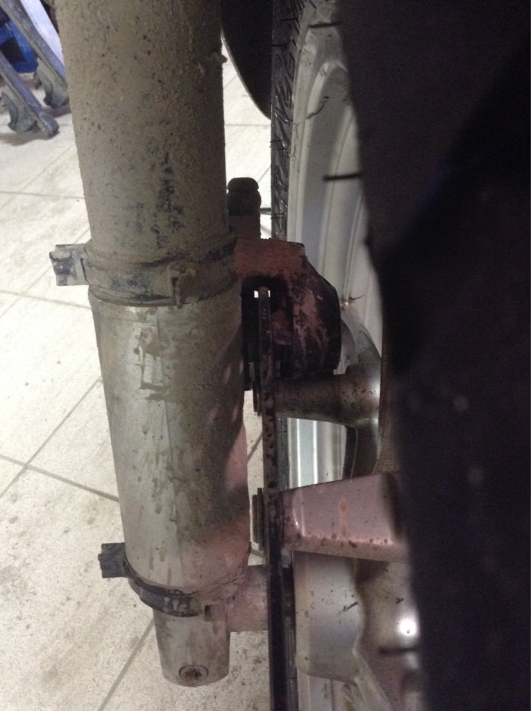

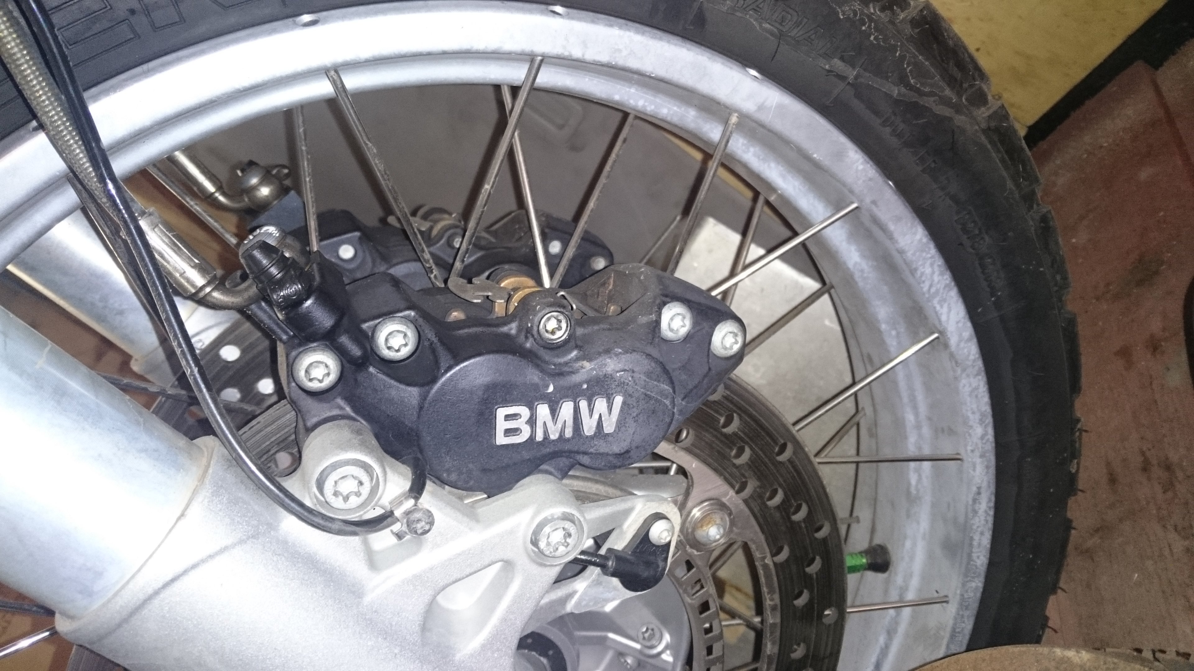

Сегодня перекинул тормозные диски с литья на спицы и установил на мотоцикл. Всё в порядке. Тормозные диски с заклепками закрепил на литьё, прирост по ширине +3мм, но в суппорта влезли, у поршней там хороший запас по ходу. Всем спасибо за помощь! Это я наверно на почве предсезонья перебдел.
