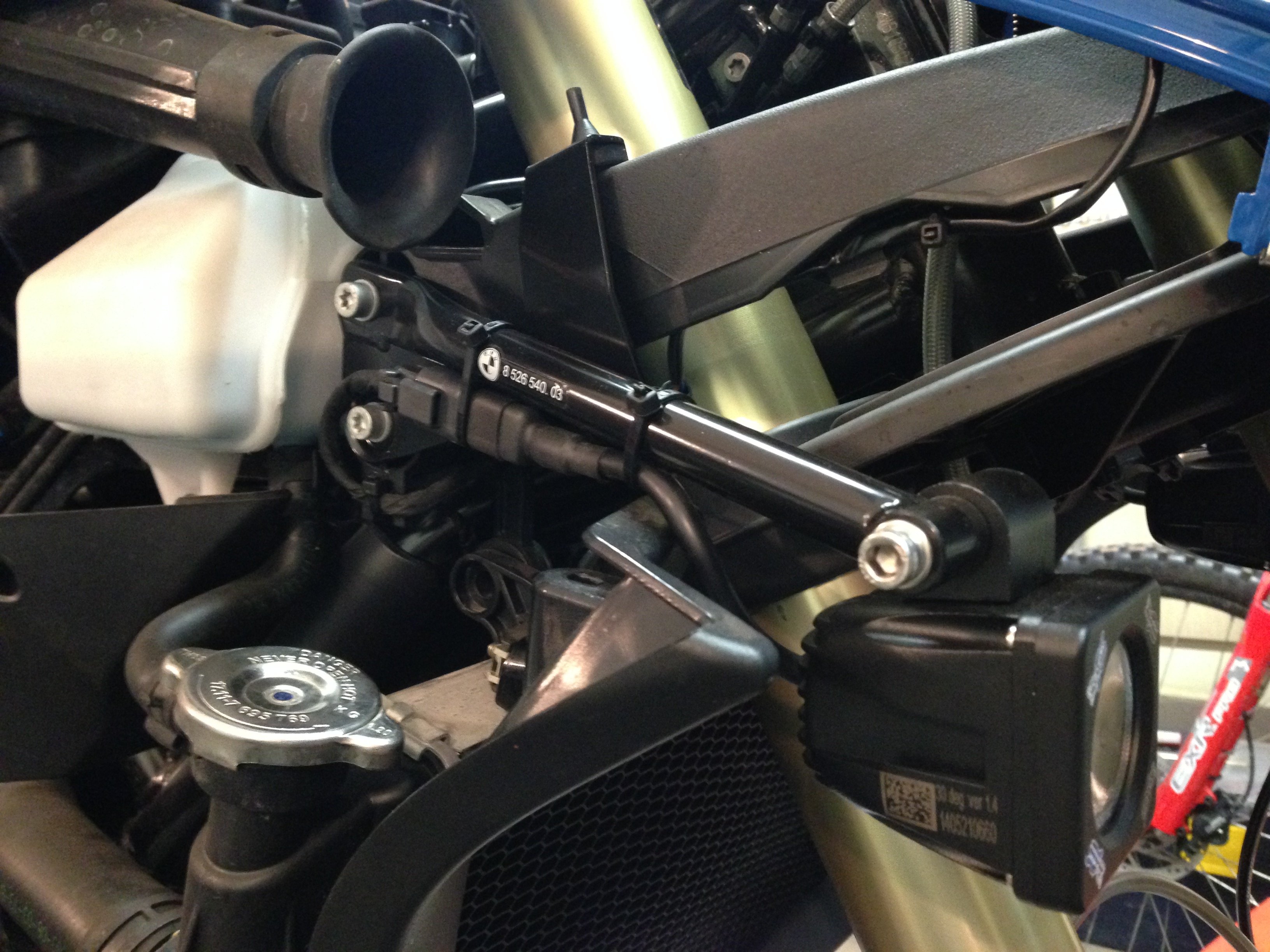

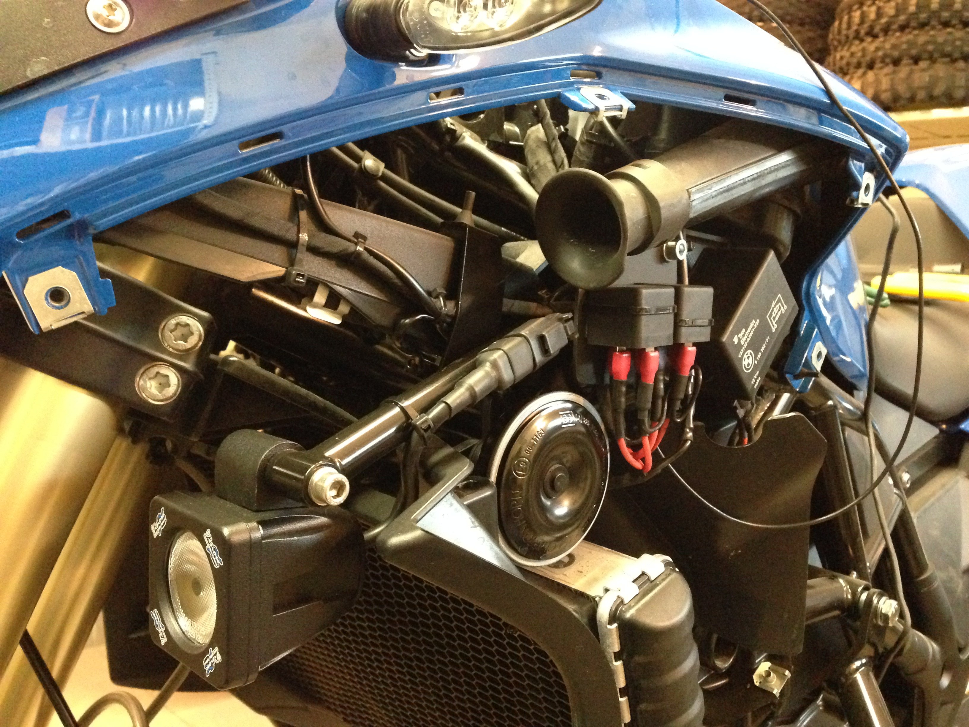

Я полностью автономную проводку проложил для фар и прикуривателя, управление реле взял от штатного разъема навигатора, сам навигатор подключил к штатному разъему. При такой схеме ток на прикуривателе можно давать до 20 А.

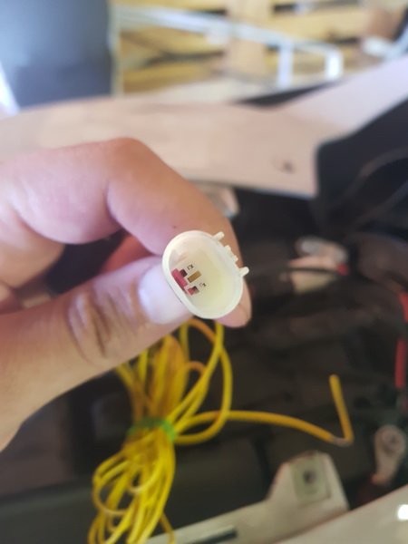

Не скромный вопрос ) а никто случайно не подскажет где можно приобрести ремонтный трехполюсный штекер ?83300413585
Хочу навик подсоединить а без него судя по всему не получится . Буду
благодарен за комментарий по данному вопросу.

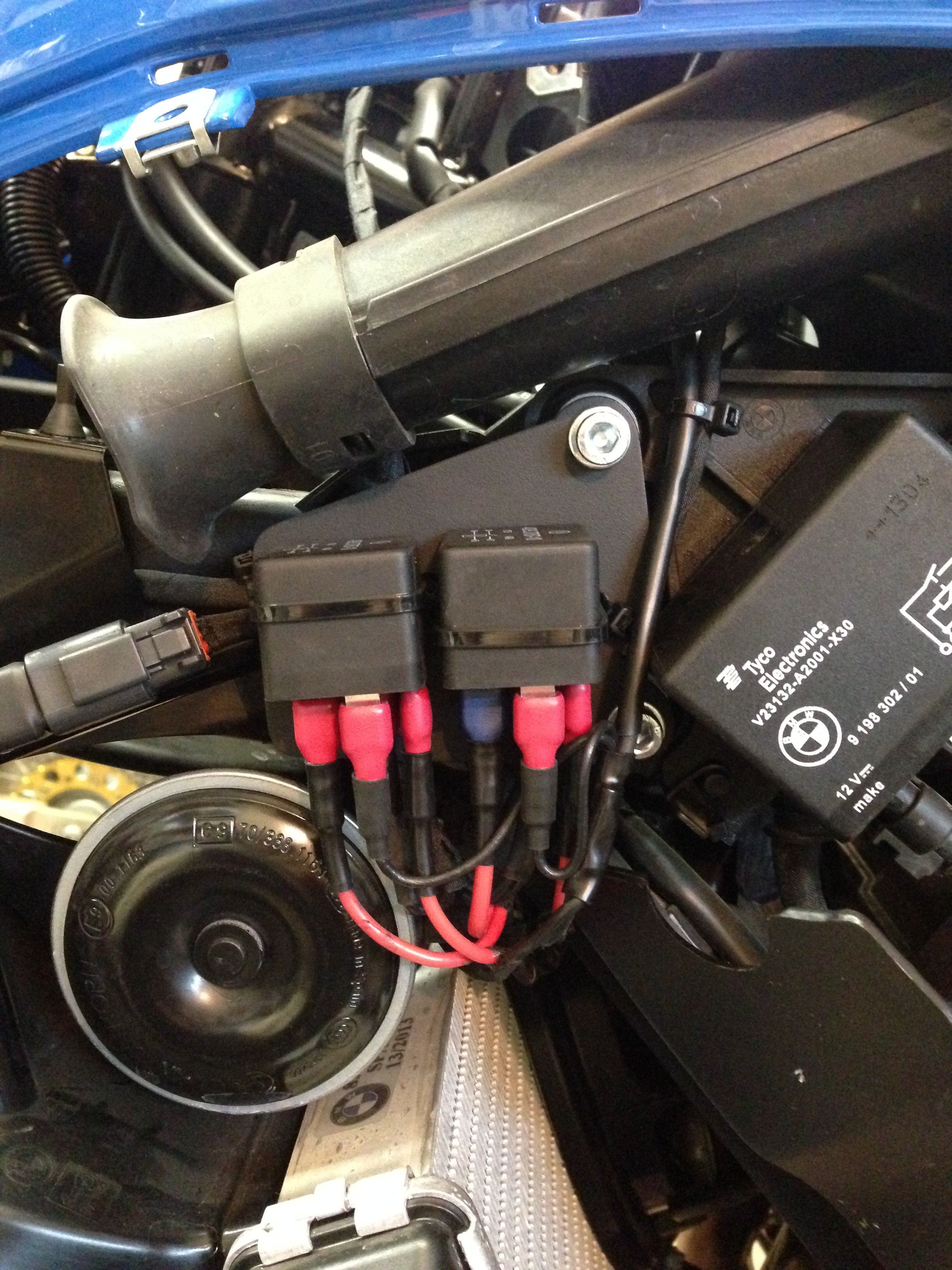

MackBa
все просто - на разьем вешается релюха, а на нее провод с акума
подключены зарядка для телефона, регистратор и еще по мелочи
Вариант отличный за исключением того, что дополнительно придется ставить предохранитель.
Чем мне изначально понравилась идея воткнуться в этот разъем - так это тем что не пришлось бы ничего колхозить.

После того как я поставил реле и предохранитель, выяснилось что проблема в замкнувшем юсб разъеме. Кто нить может посоветовать нормальный ЮСБ?

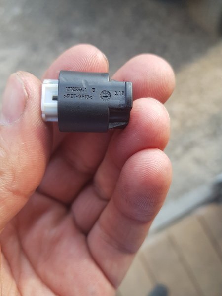

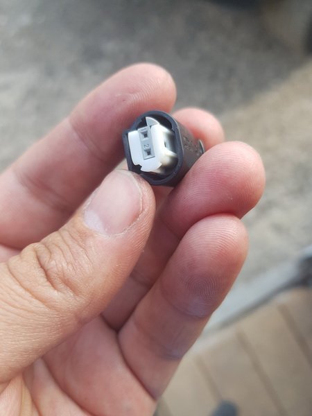

Goschan
вообщем-то всё на всех ветках почитал, но ясности не добавилось.

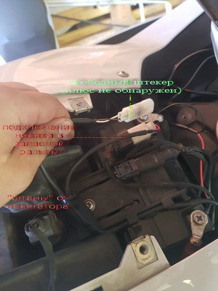

У меня ф800гт. Навик уже установлен, у него разъем на 3 пина занял запасную фишку для доп оборудования. Так же у него ест типо "штанов" но там уже разъем на 2 пина. Тестером замерил- нет там плюса не с выключенным зажиганием, ни с включенным... а мне нужен плюс для подачи сигнала записи на регистратор в момент включения зажигания.
Как подключить и куда?
фишка на 2 пина
заглушка на неё
