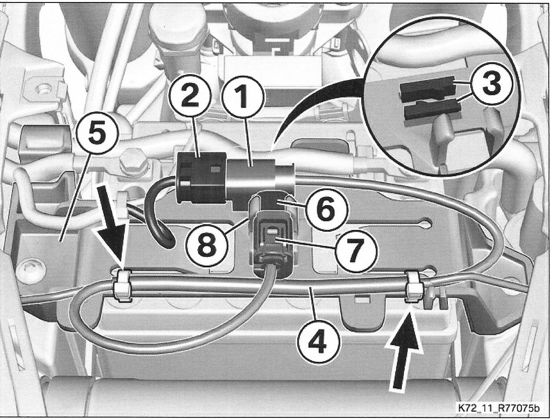

Ну если RSD нам не врет, то штатные доп/фары запитываются как раз от разьема для доп/оборудования (поз.2) о котором говорилось выше,
но как мы видим жгут доп/фар включает в себя разветвитель (поз.7), т.е. при установке доп/фар мы не теряем возможность подключения доп/оборудования,
т.е. предполагается нагрузка как минимум в виде LED и NAVI

а этот рдс не сообщает номерок разветвителя этого? так как это былабы находка века.......я бы и навик и реле туманок и регистратор повесил бы на него, не думаю что перегруз будет. Навик 1-2ампер хавает, регистратор я то же думаю 1-2, реле там думаю совсем копейки будут.
@85vinipux85@
1,095
Москва (Щербинка)
такс, картина вырисовывается, доп жгут найдет и вообщем по цене в 2т рублей вполне может быть припарирован. разьемчик то этот есть от старого навика остался(давно еще покупал), помимо него мне еще нужен ответный разьемчик....т.к помимо туманок и регистратора сейчас присутствует навик еще....
