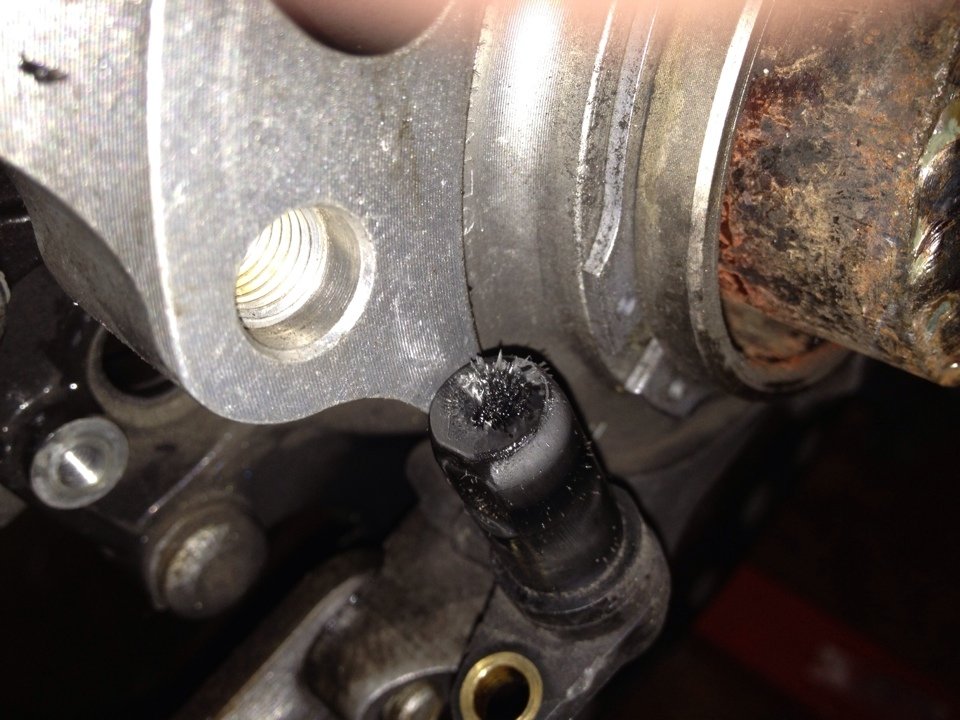

Датчик ABS снять с редуктора и посмотреть на предмет наличия на нем "ёжика" из металлической стружки, если стружка есть - приехал редуктор. Если нет - может быть сам датчик потихоньку кончается. Тогда найти донорский датчик и попробовать заменить.

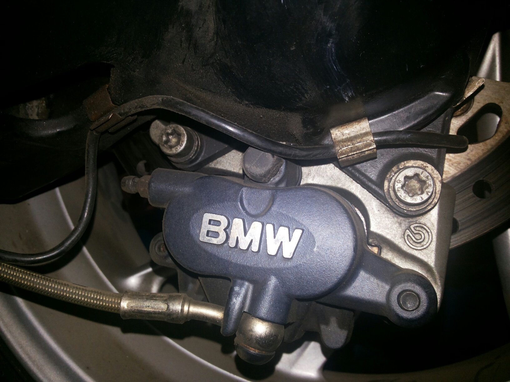

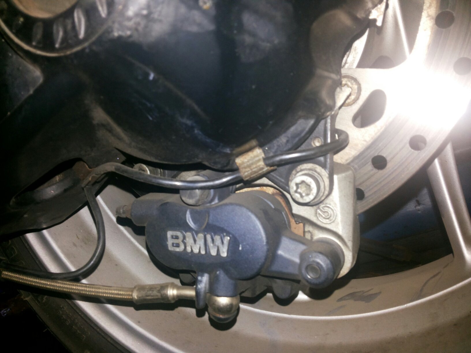

что-то не нашел я на заднем редукторе датчика АБС :( ...

erroric
8,468
Почти нашел)))
Провод от него на фото.
Надо снять колесо и в прорези тормозного диска подлезешь к датчику
совершенно верно, провод к нему ведет
крепится он одним винтом

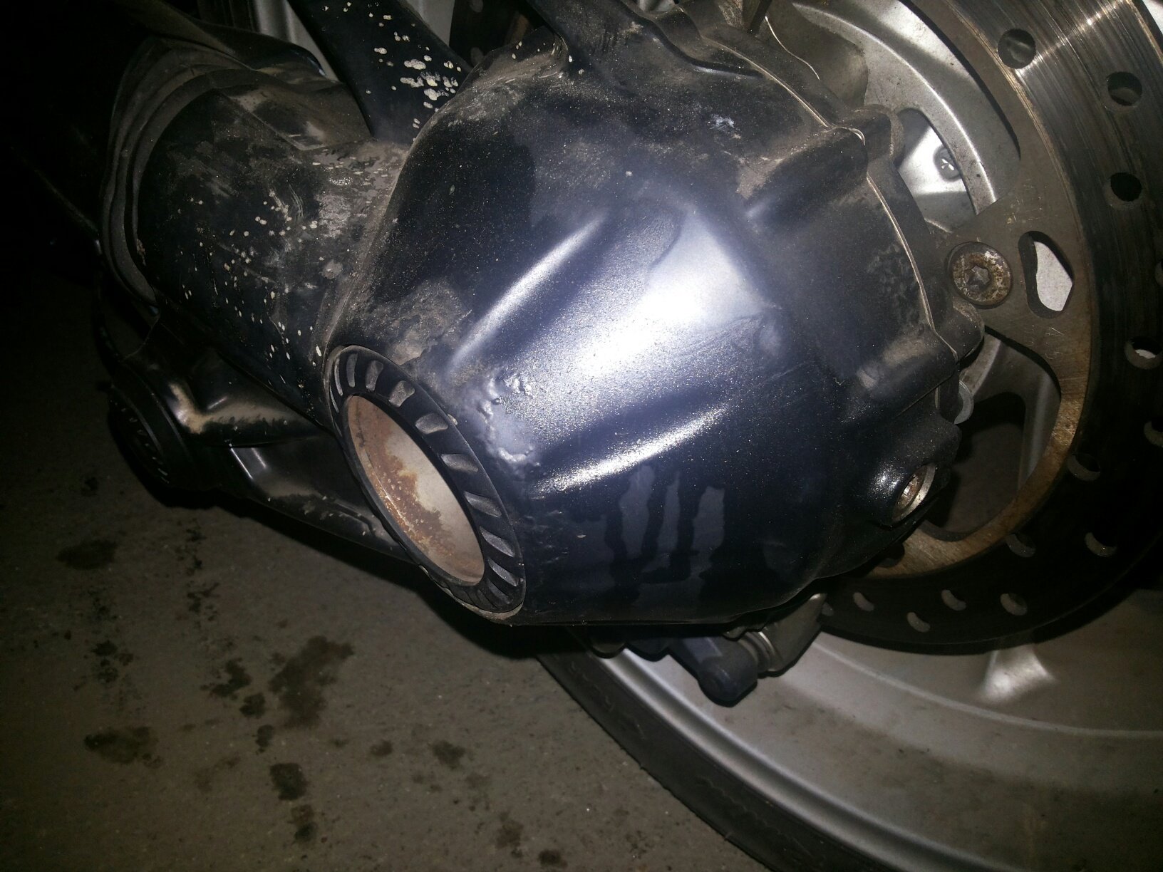

кстати, а в чём это редуктор на фото? похоже на масло, откуда оно?
Масло от грязных перчаток которые были в масле :) ... менял коробку, опускал редуктор чтобы достать кардан

Кроме того он не красится, а у тебя краска вспучилась. И проверь тормозные диски, задний мне не понравился.
Колодки ТОЛЬКО оригинал. Иначе вместе с колодками будешь менять и диски тормозные раз в 30 000 км.
Как вариант посмотри на www.zapp.ru. Номер детали 33 11 8 530 087, это черный цвет, первое поколение АБС, которое до августа 2006 года. Потом пошли поколение АБС 2.
Если у тебя поколение АБС 2, то такой редуктор лежит на Ильменском, только серебристый.
Я проехал на нем 200-300 км пока не нашел темного цвета )))

Кстати, если протереть датчик от стружки и если он не протерся насквозь до дырки, то он будет и дальше работать.
