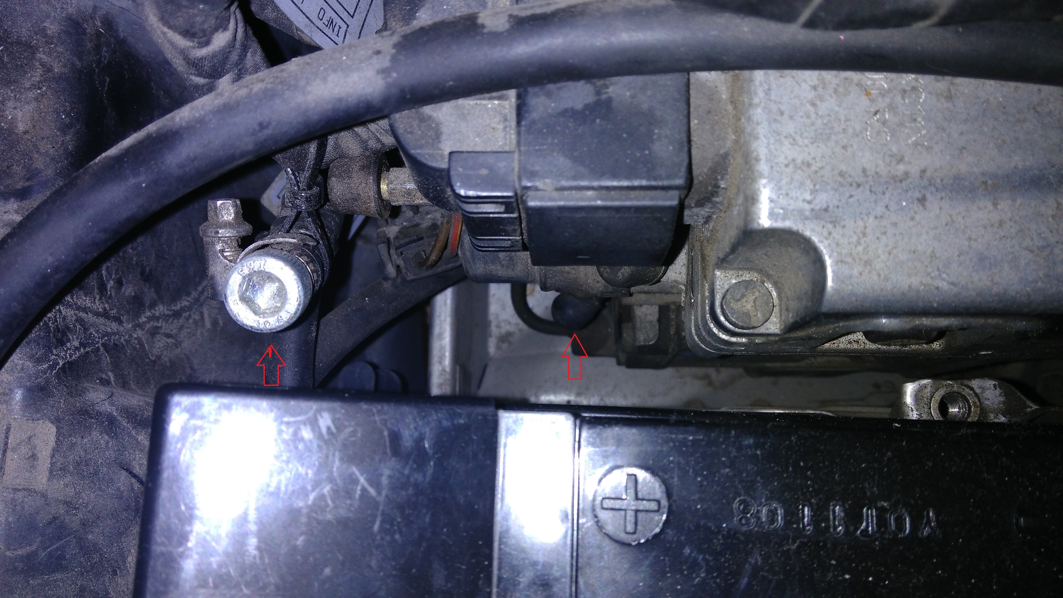

В общем, комрады, помогите советом. А именно интересует куда должен(и должен ли) уходить шланг снизу на заднем бочке тормозов.
Ниже прикрепляю фото, дабы все стало понятнее. Просто есть ошибка: быстро мигает абс+красный ахтунг горит. НАчал разбираться: причина - не работает один из контуров. ПОлез дальше, исследовав уровни тормозной жидкости и прочее элементы, обнаружил заглушенный шланг. Нужны советы: если он куда то присоединяется - то как присоединить (нужны ли будут ли какие действия - регулировка/прокачка), если же нет - то успокоюсь =)))
Фото шланчика:

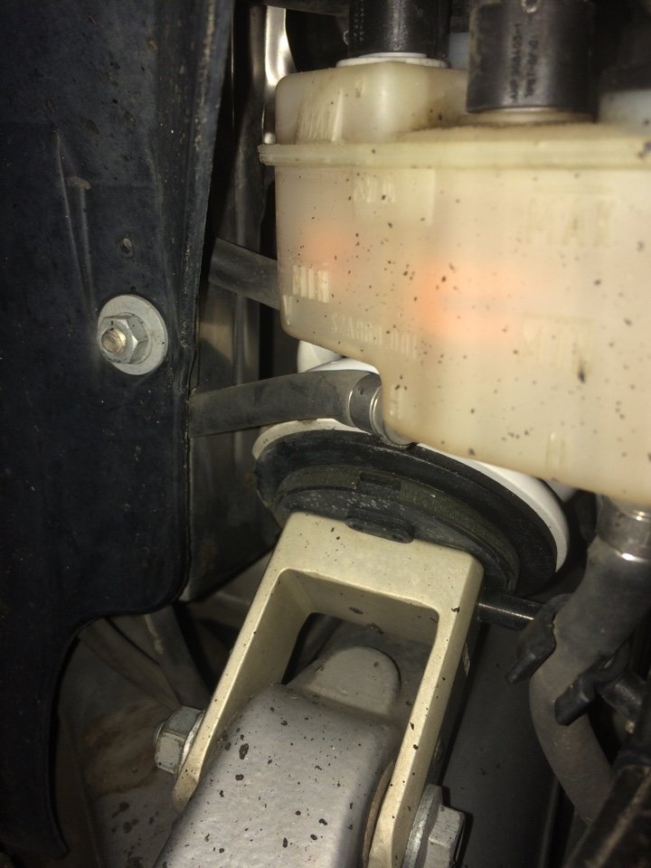

Бачок на фото отвечает за подачу жидкости в передний контур и в задний контур. Емкости на рулевой машинке никак с ним не связаны. Соответственно бачок с фото разделен на два резервуара. Тот шланг который заглушен отвечает за один из контуров. Внутри перед, ближе к пластику задний.
Завтра посмотрю у себя, но вроде всё написал правильно.
Заодно посмотри куда этот заглушенный шланг должен быть подключен =) В идеале фото/видео/схема. Спасибо!

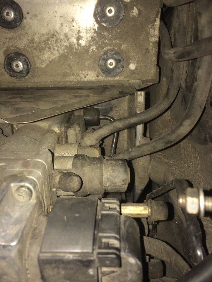

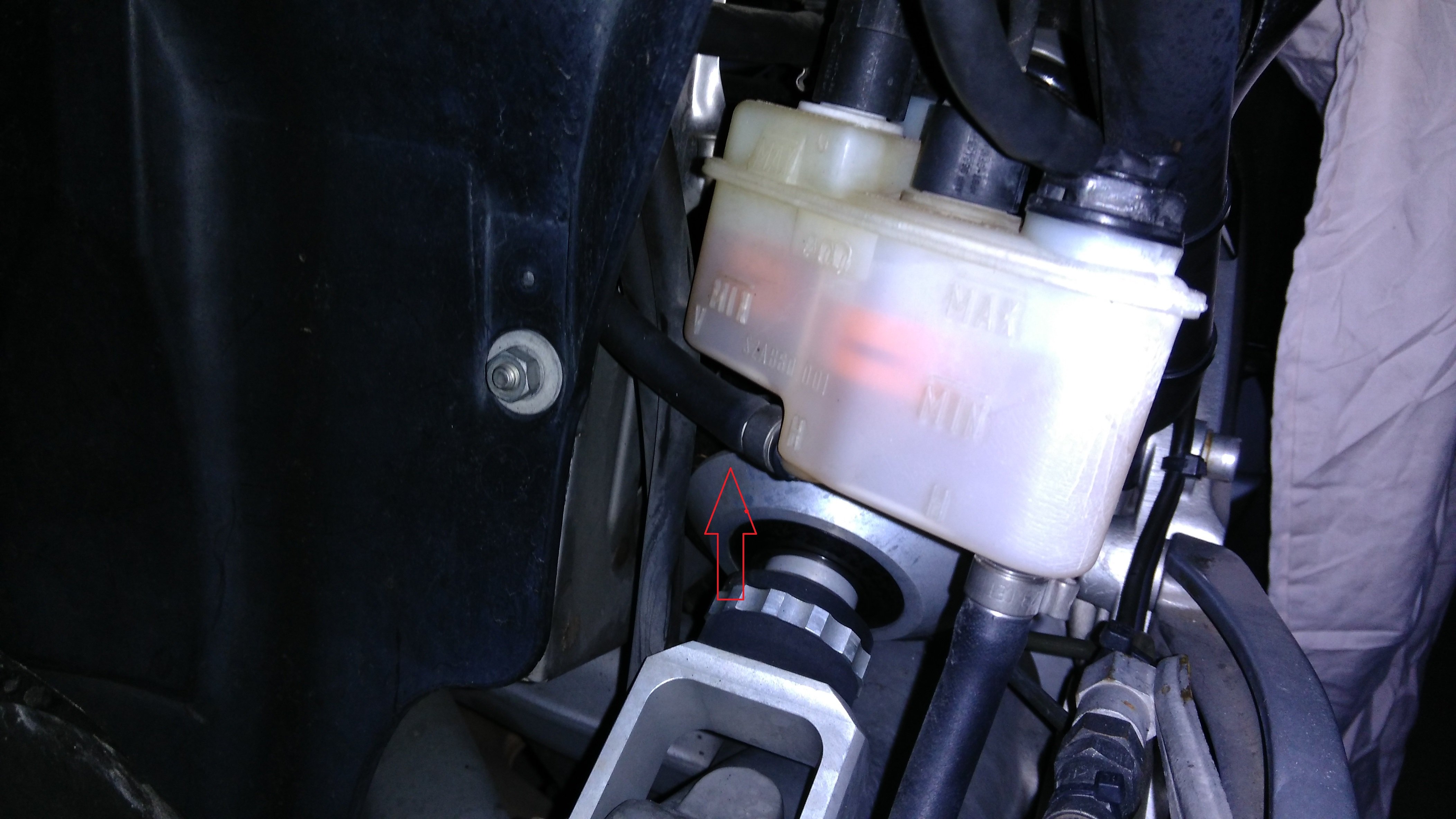

Шланг указанный стрелой, это подача тормозной жидкости в блок абс и усилителя. Плохо всё.
Это нижний шланг, который входит в блок и закреплён винтовым хомутом (на фото).
У тебя нет заднего тормоза :dash2:, соответственно и блок жужжит из за этого.

В общем, тут тоже рассмотрел все пути этого шланга. Суть в чем:
1. К блоку абс подключены только тормоза переднего контура (переднее колесо), все работает, все нормально.
2. Т.к. шланг от заднего контура отключен от блока абс - то абс не работает на нем, но просто тормозить - тормоз позволяет. Причем там задний контур (выпуск с абс+шланг от бочка), так заглушены, хм, качественно что ли. Что до сих пор думаю, зачем японец разделил систему тормозов( ну т.е. нажав ручку тормоза - тормозит переднее колеса с абс(и только оно), а нажав педаль тормоза - заднее колесо)).. Лёд у гаража сойдет слегка, проверю абс на передних тормозах и корректную работу заднего тормоза. (Я так понимаю присоединить данный шланг к блоку абс и прокачать систему, труда не составит.
