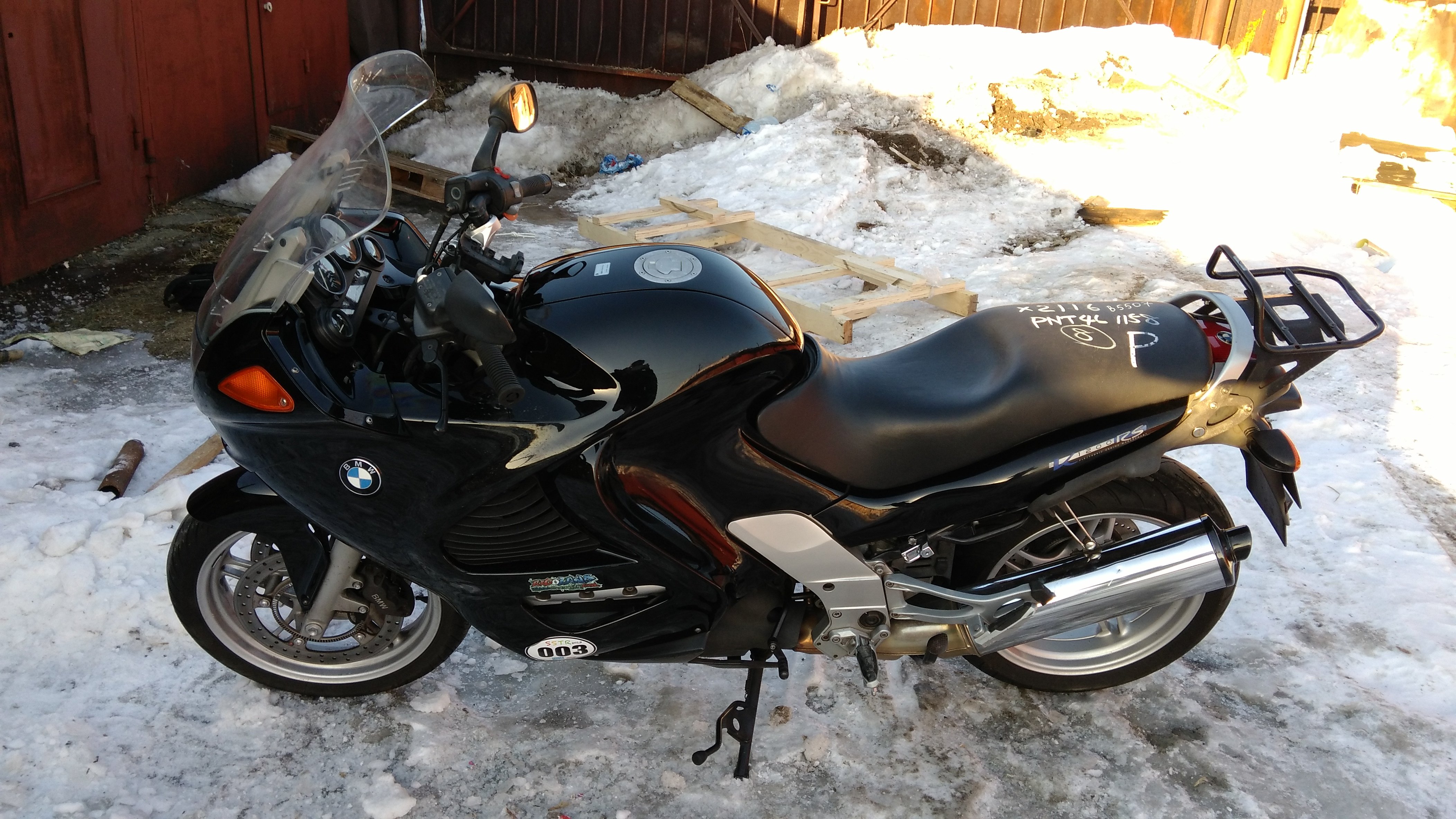

Приветствую! Хороших дорог! Выкладывайте фотку мота и..
Можно еще имя назвать, или (и) профиль дозаполнить

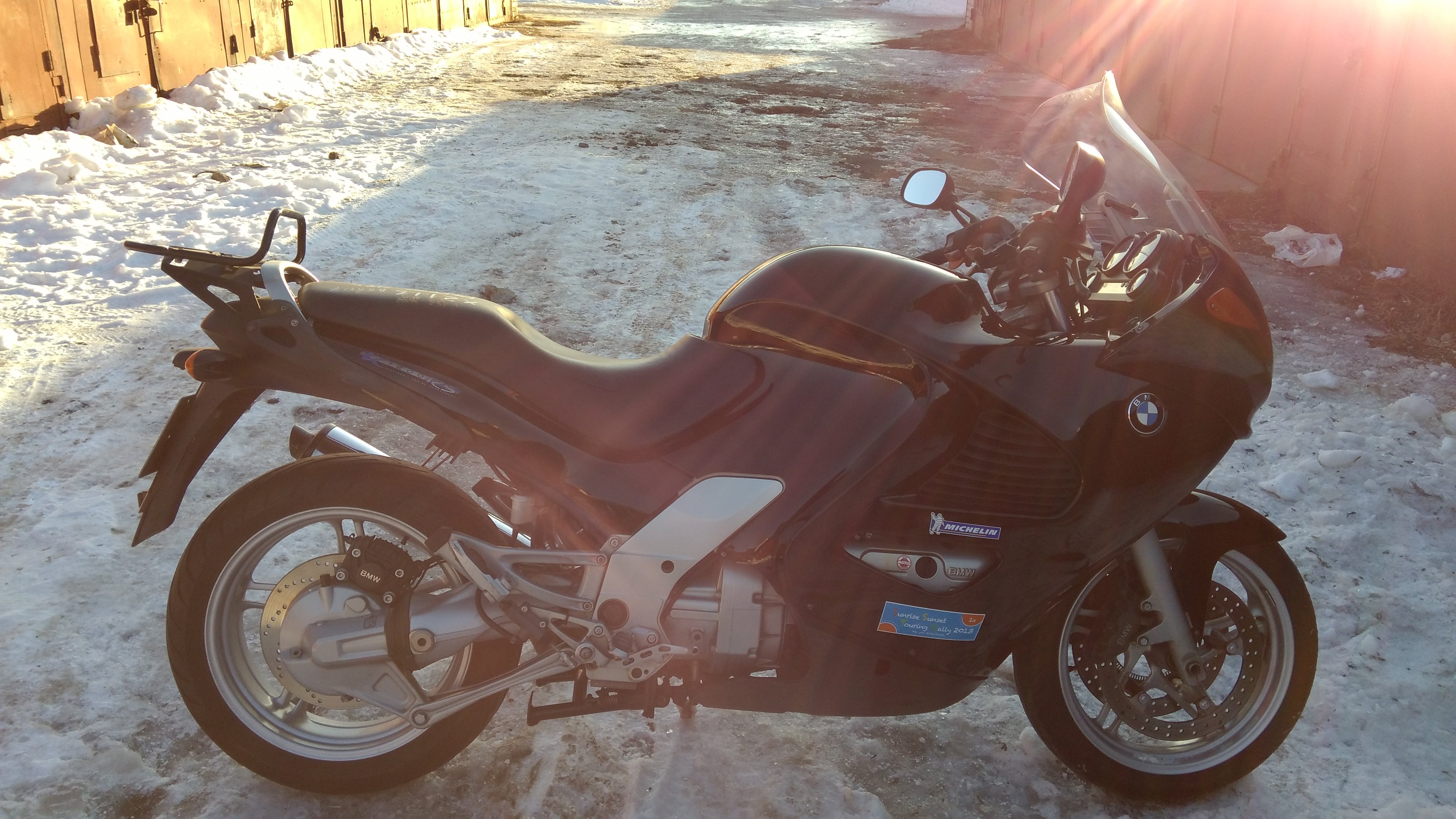

Фото у гаража, после того как выгрузили. За качество не ругайте)

Arax
491
Москва ВАО Arax-гараж
  1. KAWASAKI
Трехместный!) Выглядит отлично.
Не трёхместный, а 003 (на службе у её величества...)
Поздравляю с приобретением!
А насчёт моргающих лампочек не заморачивайся. Ён из Магадана в Москву наверняка со своим стендом попрётся:). Проедет через Тюмень, настроит-наладит :)
Pavel1982
894
Я про "багажник"..) А наклеечками можно кашерными обзавестись, клубными
