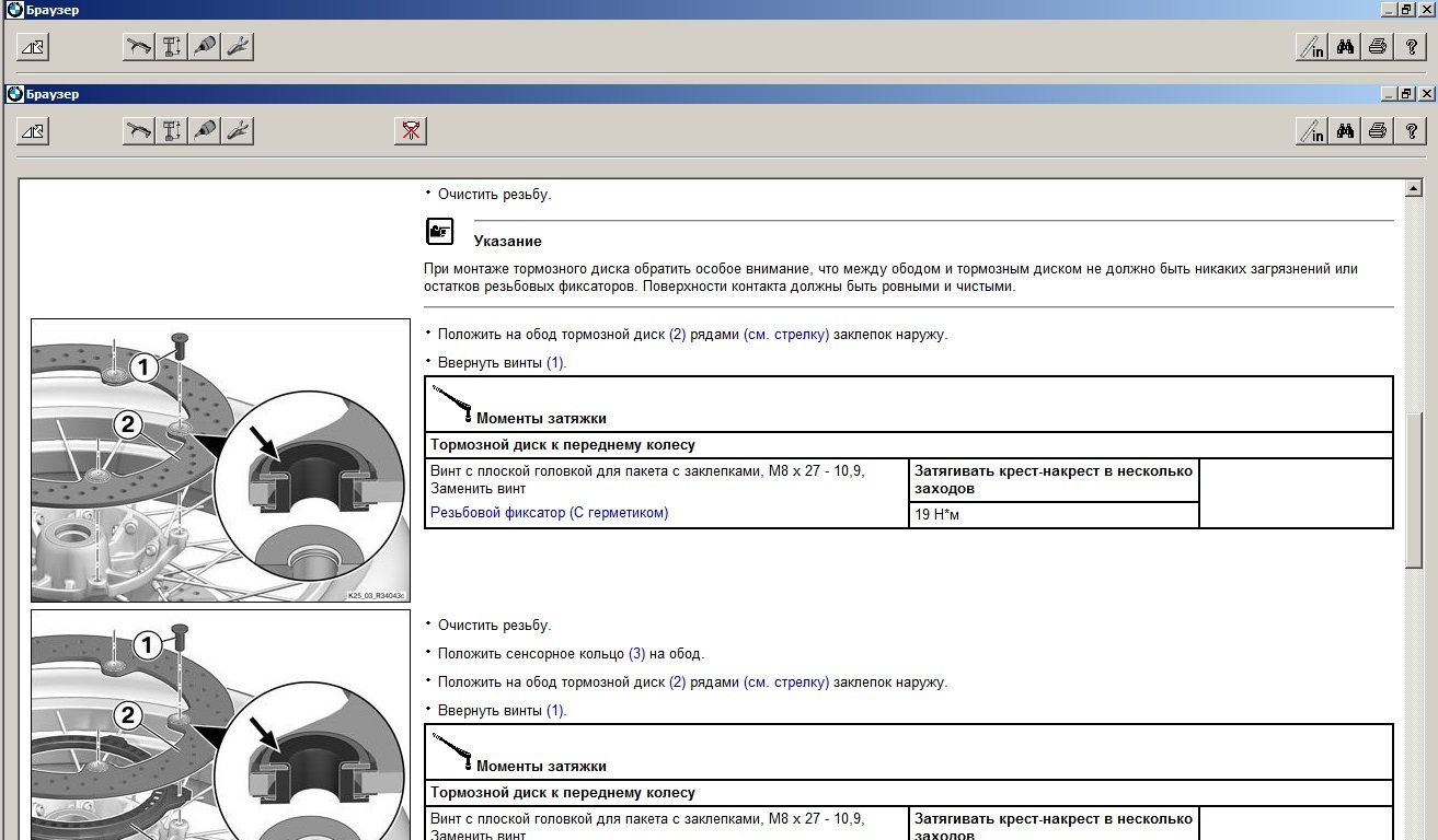

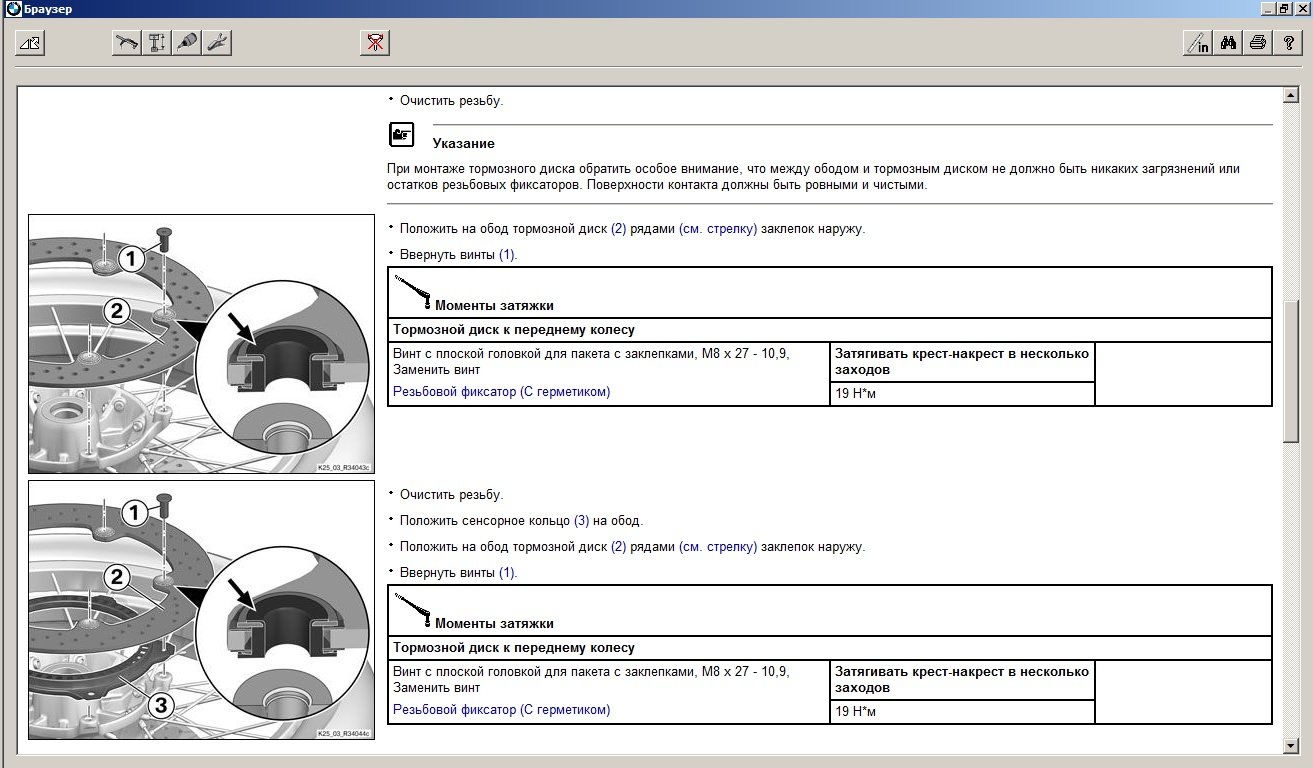

Странно, в букваре пишут, что надо мазать герметиком.

Я мазал старые болты резьбовым герметиком. Правда перед этим долго и нудно очищал болты от старого герметика. :)
