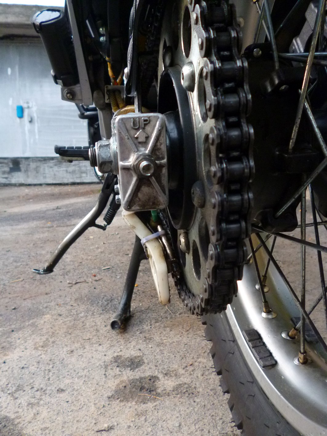

Видел более компактные разветвители, этот уж слишком здоровый, на переднюю звезду не впихнуть.
это фирменный скотойлеровский, у меня такой стоял на задней звезде, других не видел...
по идее для передней звезду разветвитель не нужен, достаточно 1 сопла чтоб капало на цепь сверху по центру, знакомые на варадерах такое сами делали...
Smv
3,801
Я так и сделал, капает на центр цепи, но до сальников звеньев мало масла доходит.
k-dmitriy
Фотку можешь показать? Как сделал?
я вот так по просто сунул трубку без всяких насадок в прорезь кожуха и стяжкой ее зафиксировал. до этого делал чтоб сверху на цепь капало, но смазывание получалась хуже, со звезды эффект лучше. в идеале бы конечно с другой стороны звезды продублировать, но там хрен подлезешь.
я протягивал до задней звезды, и то если сильно капат, то все на приемную трубу с малой звезды....потом сгорят) вообщем как на иже ездим) с дымком
k-dmitriy
с задним колесом постоянно что-то делаешь, то шины меняешь, то звезду, то камеру - и снимая одевая постоянно надо следить за этими трубочками. с передней нет этого гимора.
а дымок да, есть такое дело первые 5 мин.
