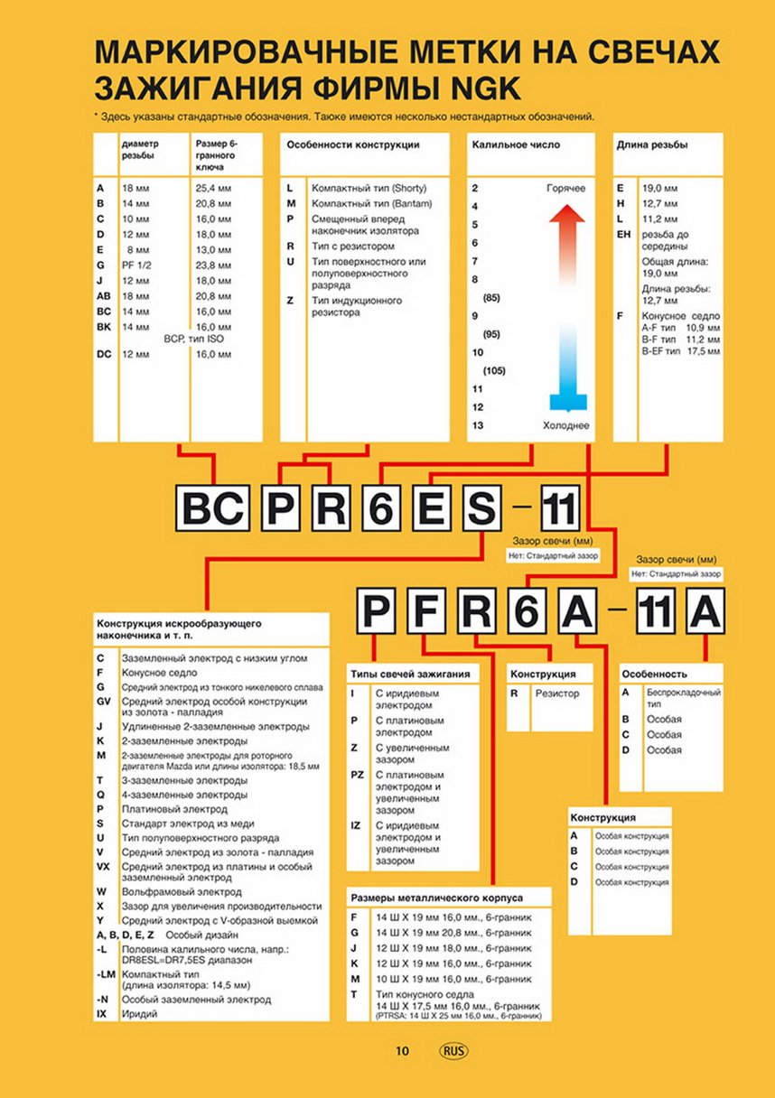

Точно, первые у меня еще на GS 07-года были установлены. Вторые - не иридевые. А вот есть иридиевый аналог?
Большой
623
Кисловодск
  1. BMW K 1200 LT
Можно подобрать по таблице NGK.
    173.2 KB · Просмотры: 645
