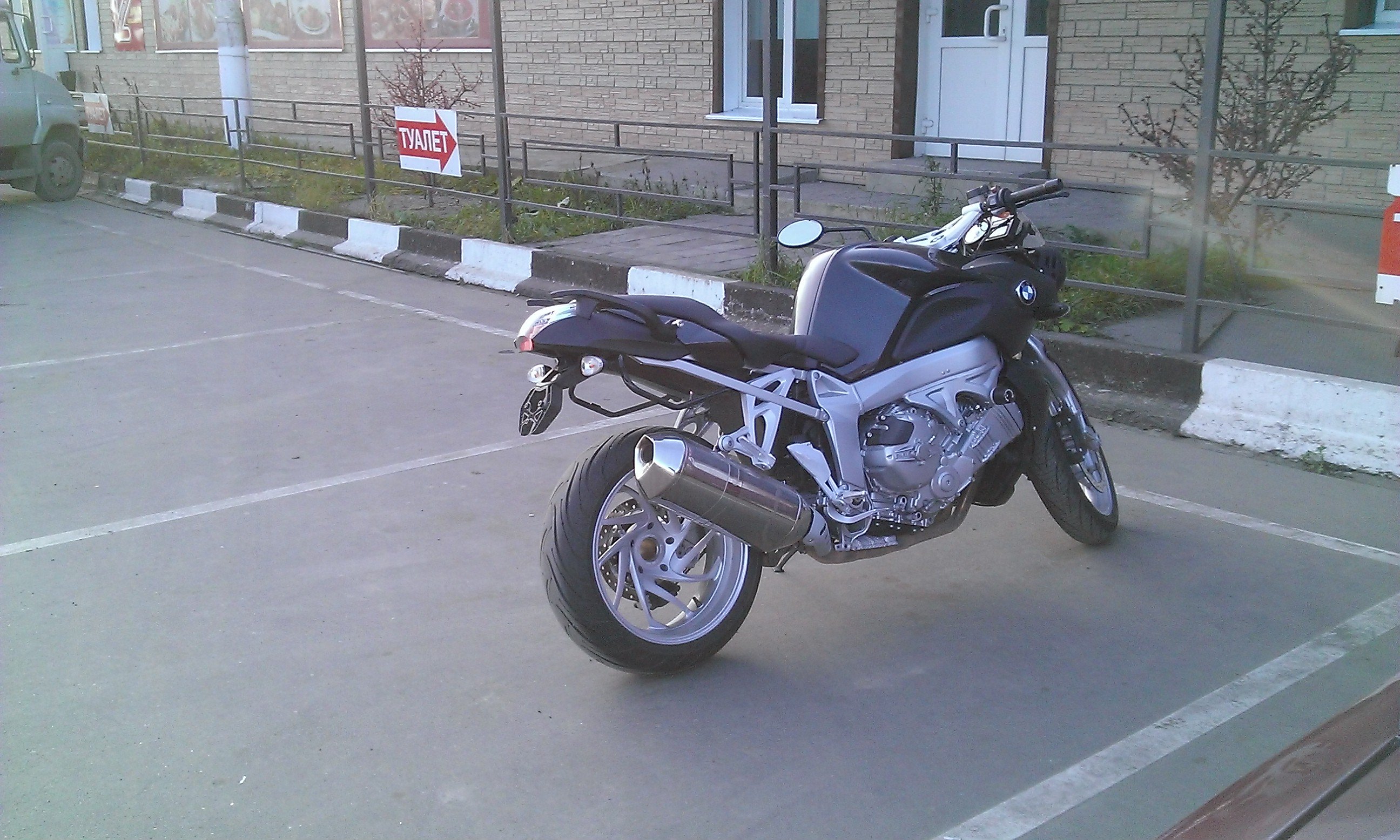

Собственно вопрос в заголовке , что изменится кроме размеров и подходит ли болт он ?

Смотрится в 100 раз лучше. Звук более низкий и более хриплый, просто песня!!! Делал на Ильменском в 2009 ом. До сих пор свой каэрчик вспоминаю добрым словом!
    735.9 KB · Просмотры: 431

Привет всем.Согласен,получается гораздо интереснее.Но не помешает ещё приёмную трубу от 1300 поставить.Она длиннее и с заслонкой,которую надо в открытое положение поставить.Иначе труба не по центру подвешивается(см.фото выше) и угол не очень правильный получается.

Повесил, трубу от 1300 на 1200. Труба в стыке подходит как родная. Крепление хомута немного другое, пришлось его чуть-чуть выгнуть. Старая накладка на стык не подходит, у глушаков разные крепления накладок. Накладку нужно ставить от 1300, но ей мешает лямбда зонд, соответственно её нужно немного подрезать. Кстати, накладка из алюминия, поэтому обрабатывается легко. Вся процедура у меня заняла 30 минут. Никаких спец приспособлений не понадобилось. Звук у 1300 на порядок громче 1200. Всем удачи))))
