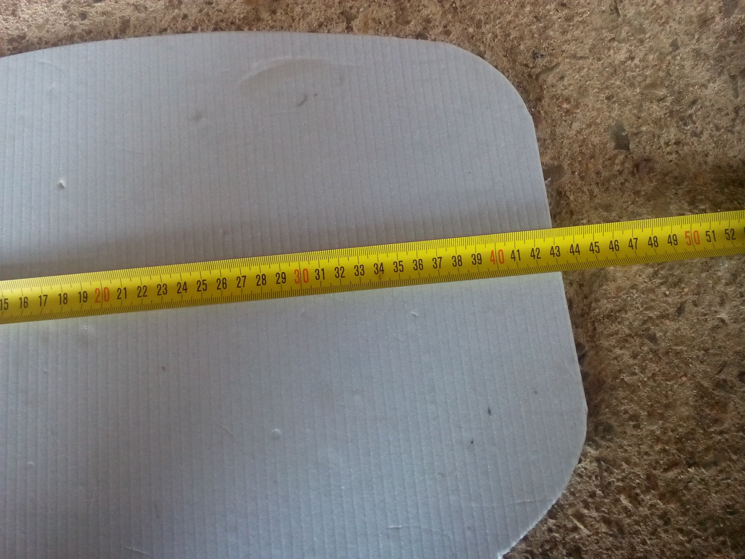

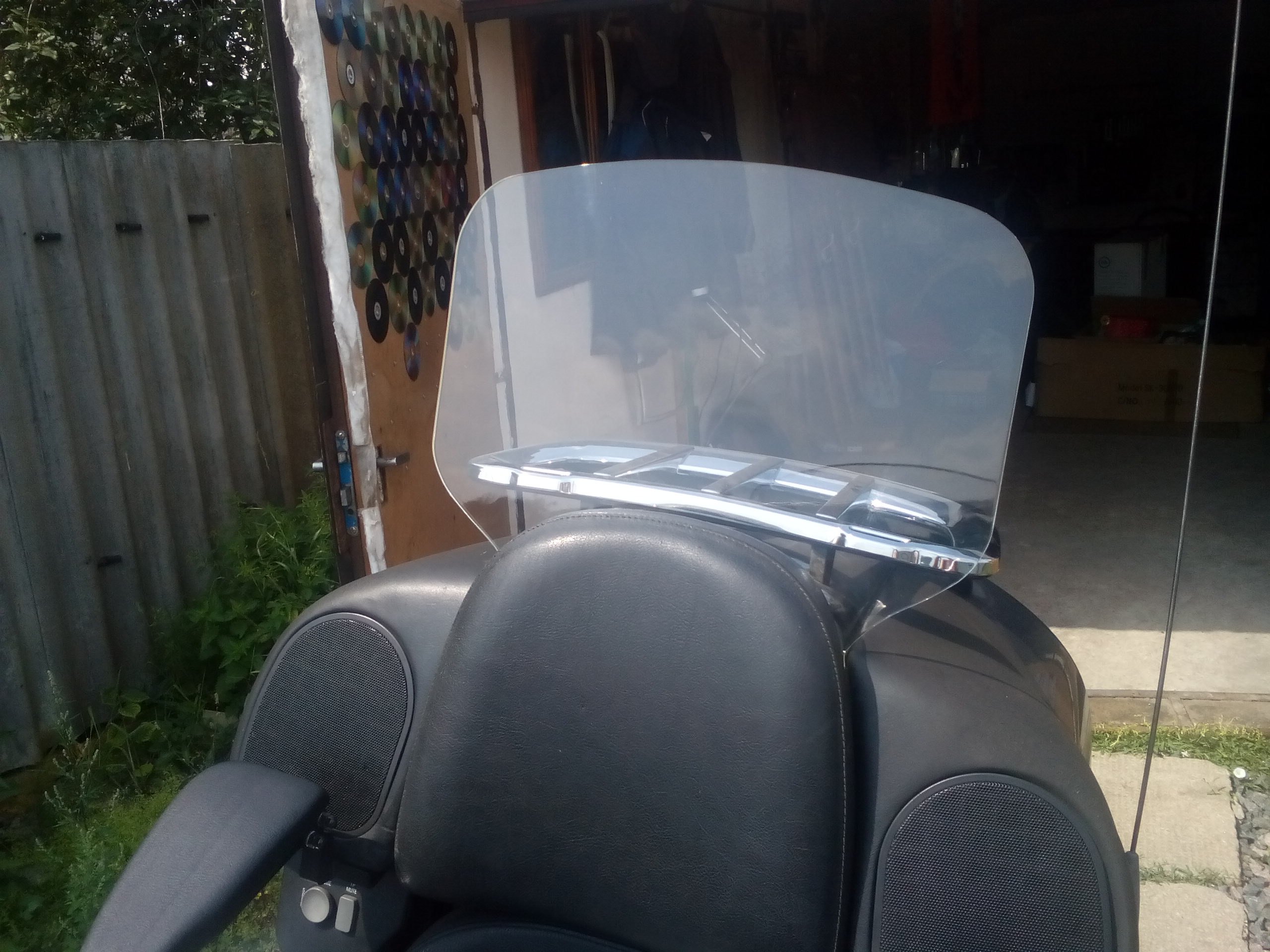

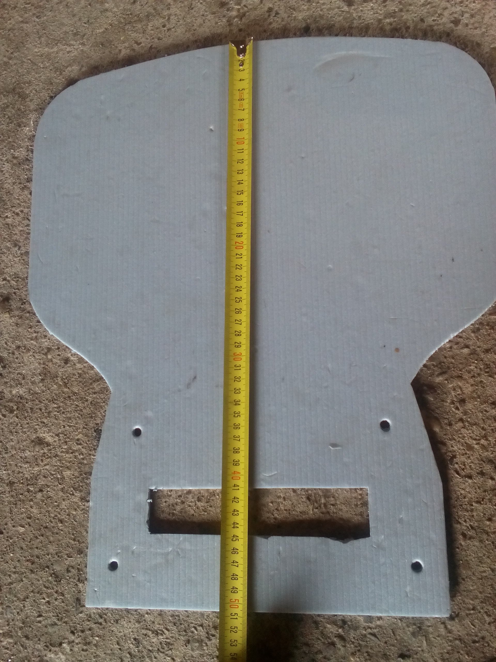

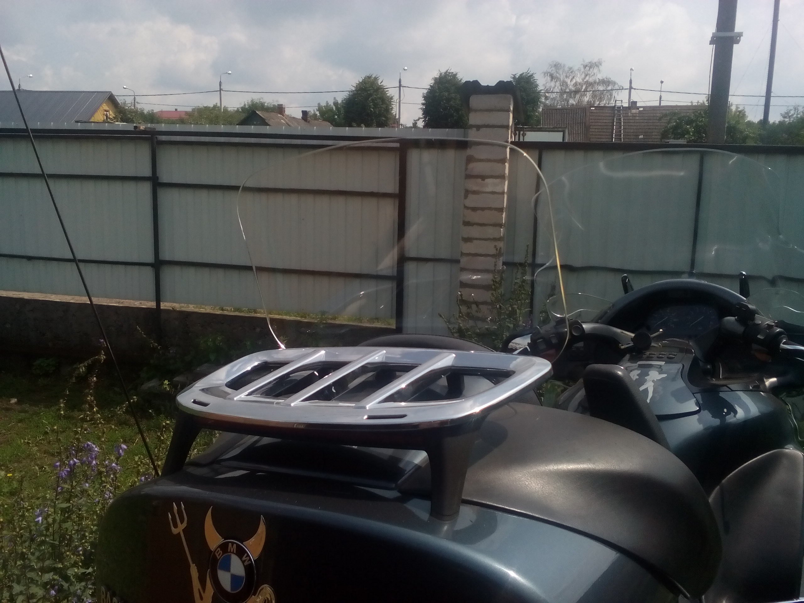

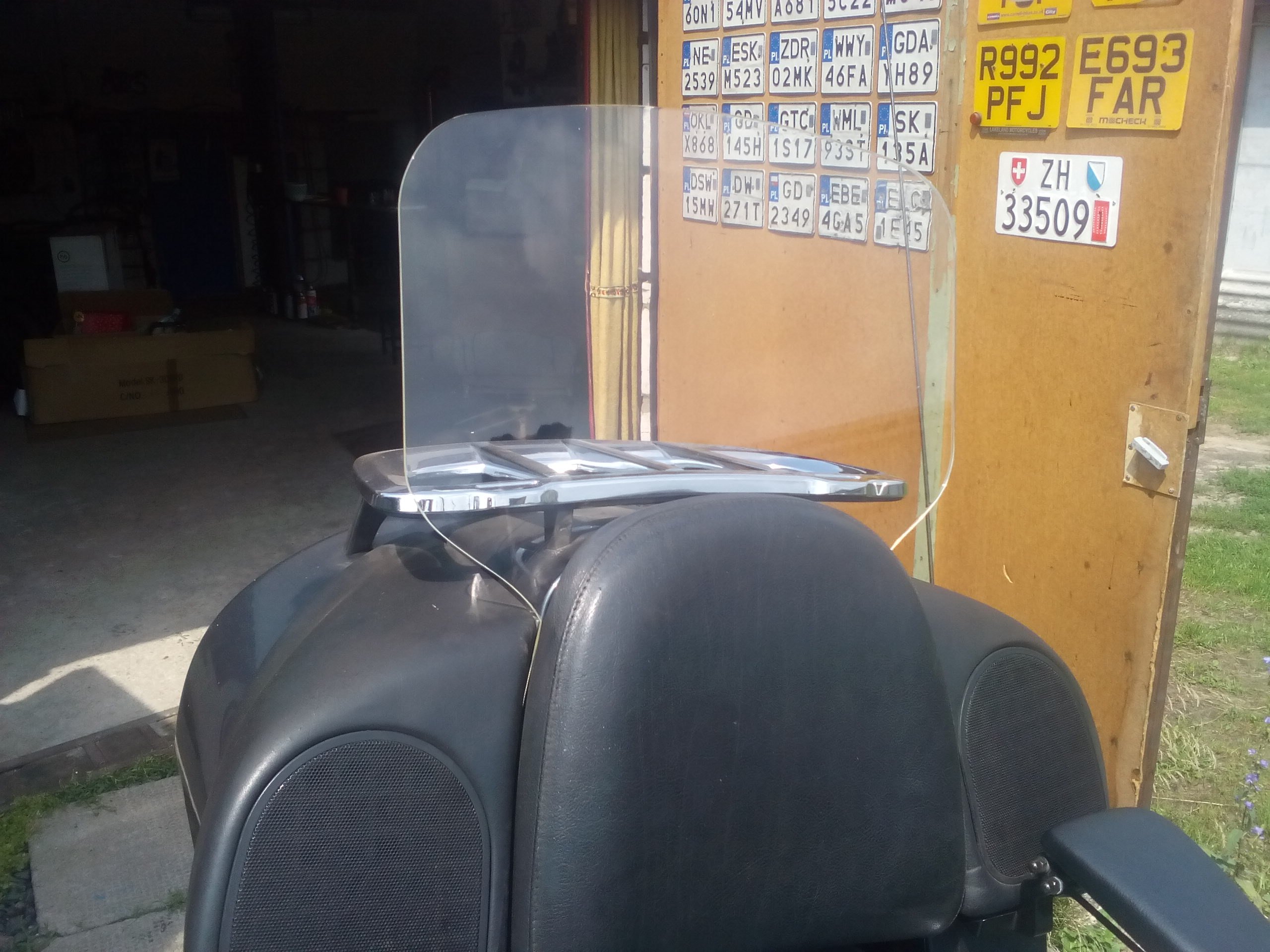

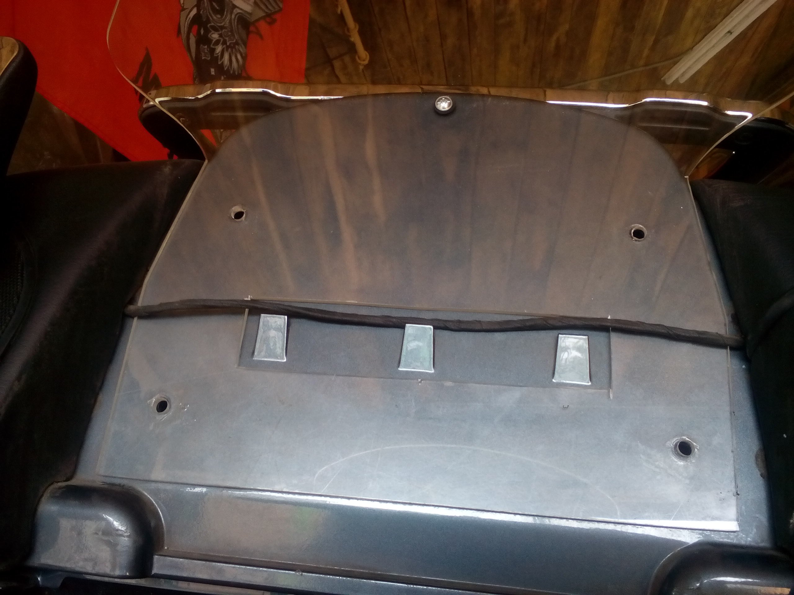

Может кому будет интересно, пока у нас дожди смастерил заднее стекло.
Было под руками оргстекло 4мм, изгиб пока не делал, вернее пробывал долго грели феном пошло гнуться и одно неверное движение и оно лопнуло.
Поэтому пока оставлю так прямое , разница есть - жене перестало задувать почему то спереди в шею и сзади не так бьёт в затылок.

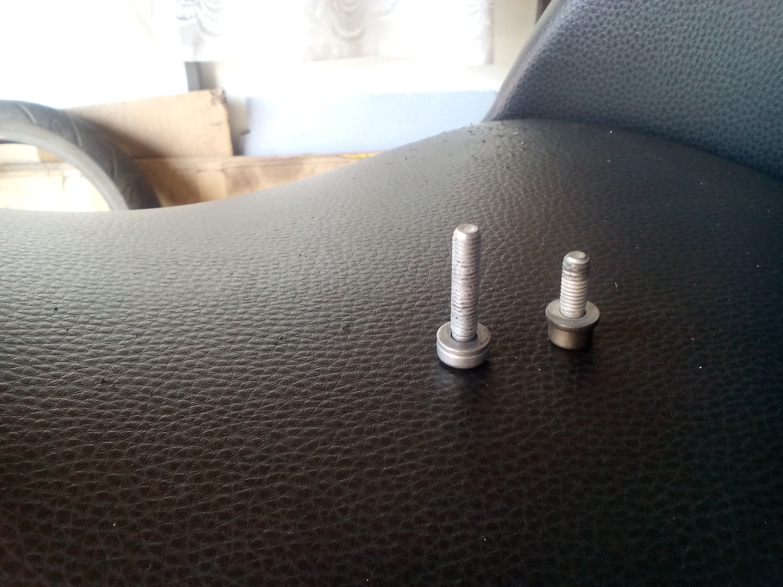

Сделал лекало, резал болгаркой,обработка наждачкой и на полировку. Крепил болтами задней спинки, родные короткие брал по длиннее, сверлил в кофре отверстие под 5-й болтик - само стекло стало более жёстким.

Всем доброго дня.

если из орг стекла то пойдет трещинами, на голде у всех полопались.
Коляныч
298
Ухта Р.Коми
Делал сам из 4мм стекла. Гнется на раз над мангалом с шашлыками под пивко.
Сделал около 4 штук .все ездят .не ломаются главное что бы острых углов не было .только радиусы
