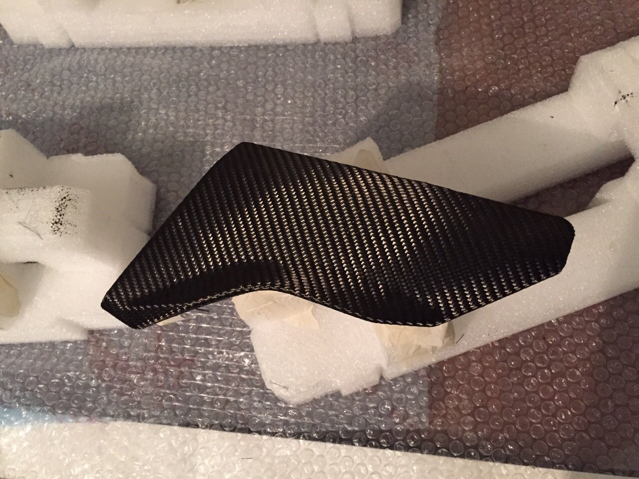

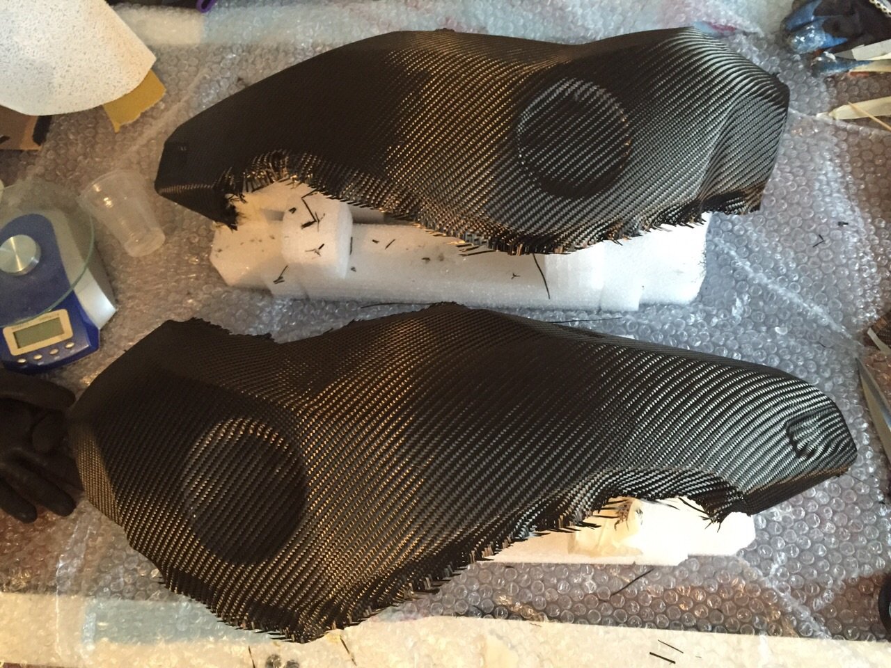

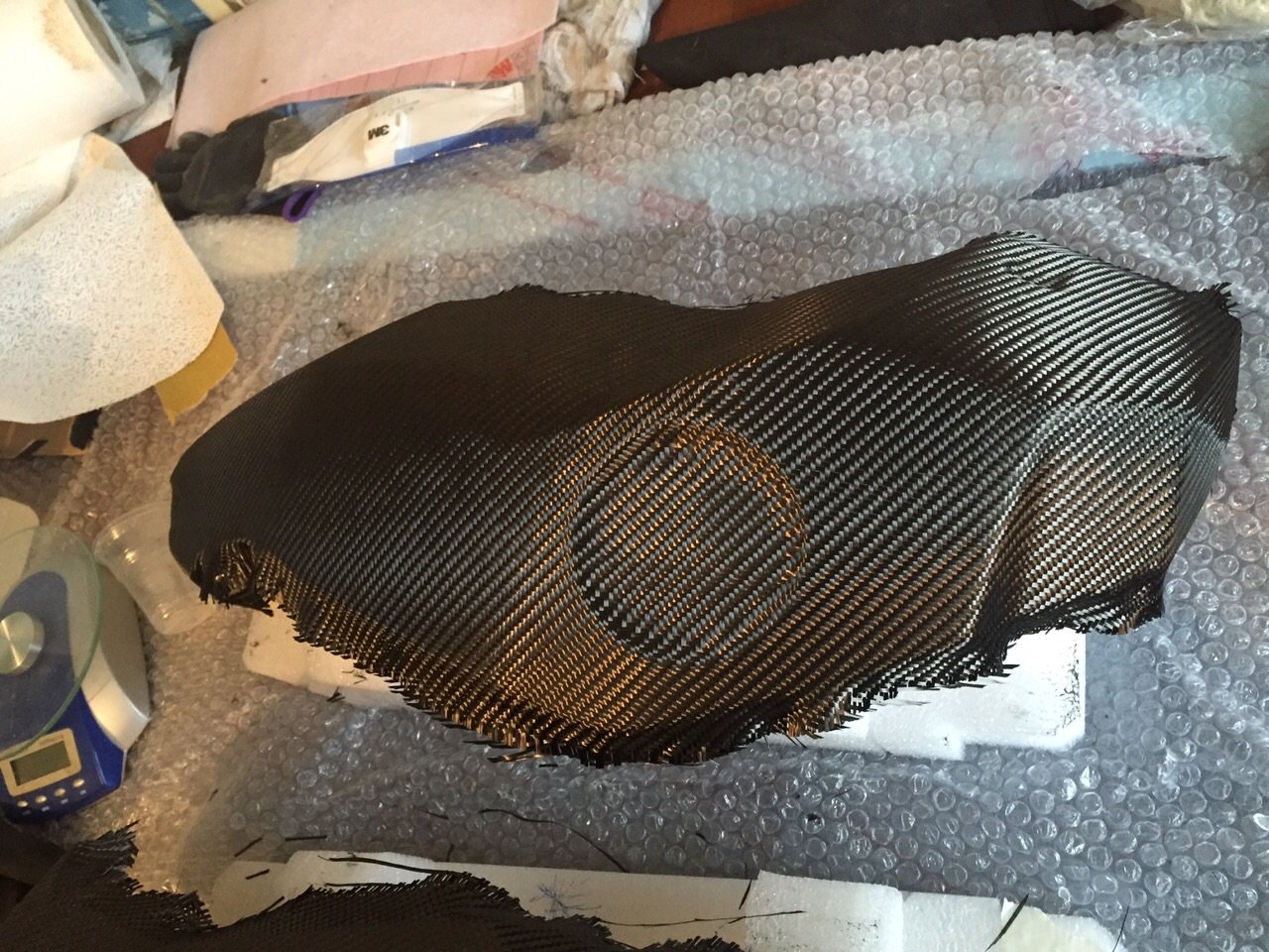

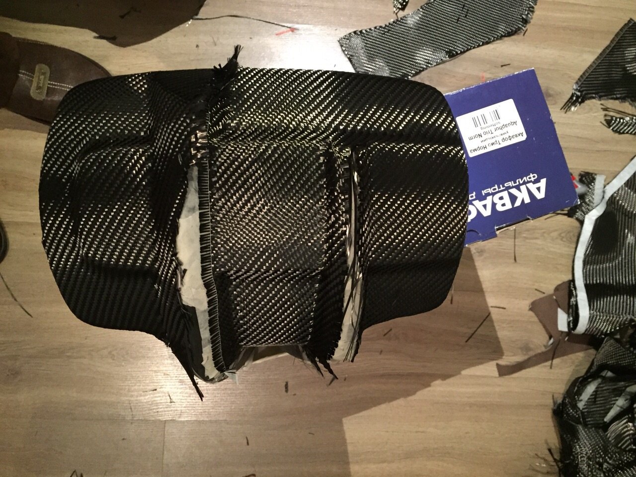

Больная голова рукам покоя не дает, снял весь пластик и начинаю лепить с товарищем карбоном. Че получится не знаю, но вроде выходит ничё:biggrin:

Полезное начинание... Думаю при хорошем качестве желающих будет достаточно..:good2_002:

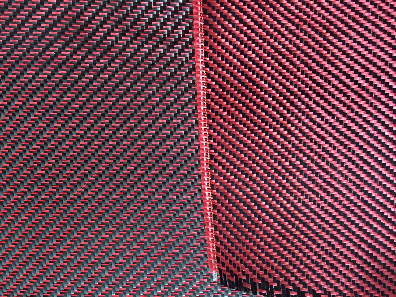

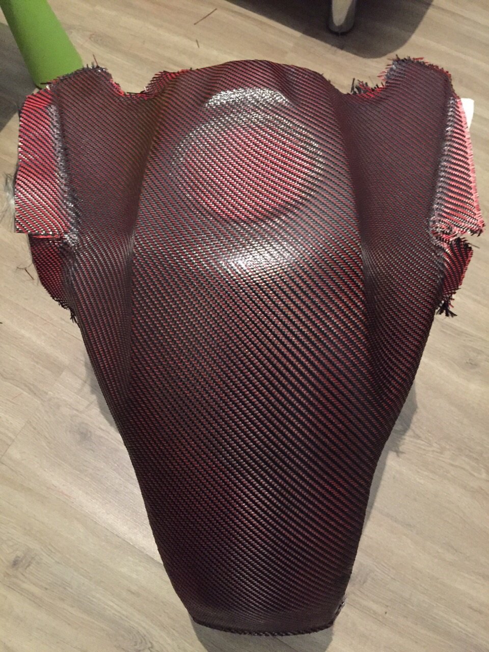

Красный карбон (карбон с вплетением красных нитей кевлара) оказался голимой декоративной тканью, рисунок тянется при вышкуривании пушиться, отодрали нах. Буду искать либо нормальный материал, либо будет весь черный.

Судя по картинкам - ты делаешь не детали из карбона, а просто обклеиваешь детали карбоновым волокном. Смысл в такой переделке? Опять де сейчас достаточно большое количество качественных карбоновых пленок. Выходит значительно дешевле.
timan
88
Подольск-Бутово
  2. MV Agusta

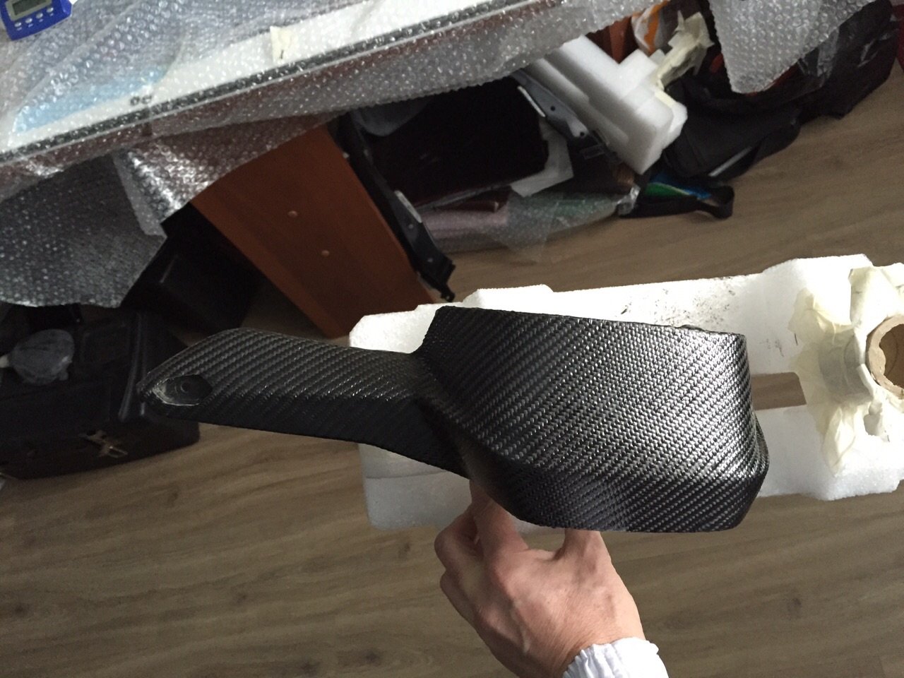

Ну не, делаю по технологии, ткань карбон +6 слоев смолы +2 слоя лака. Разница в том, что матрицу не делаем а накладываем прямо на деталь, для гуся вес в лишний килограмм не критичен. Можно было купить детали карбон, но с нынешним курсом это более чем не рационально.

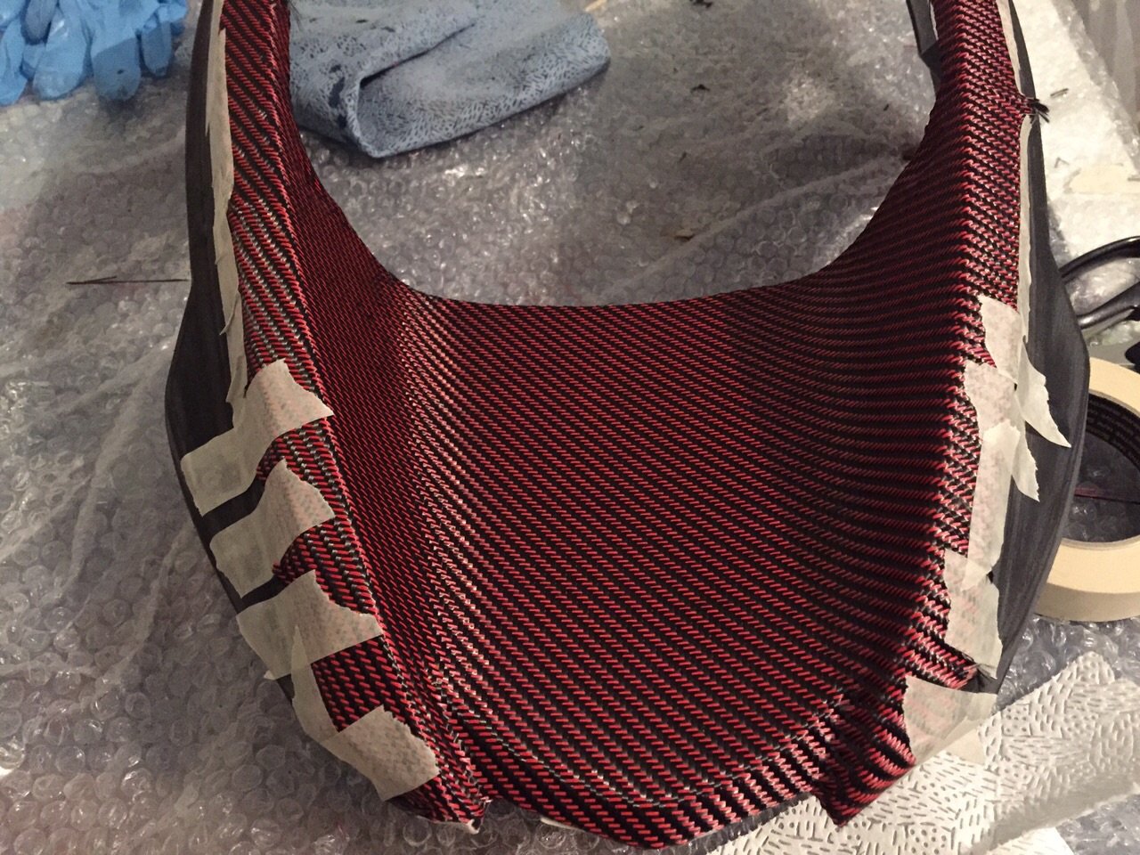

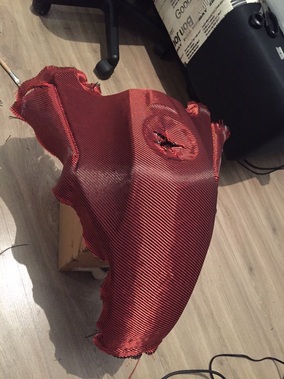

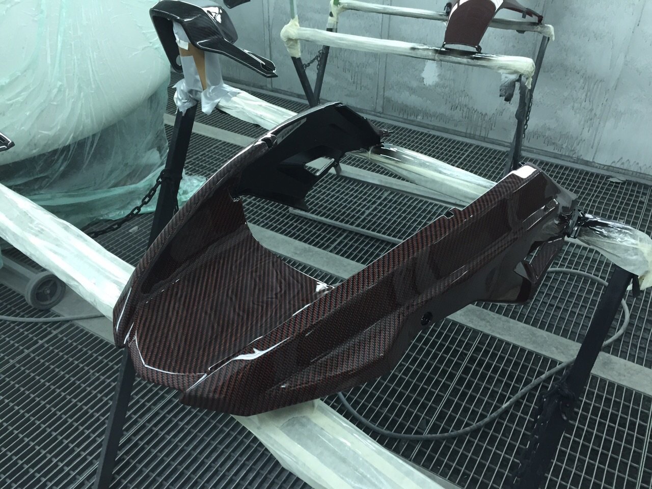

Красный карбон оказался большой проблемой, еле нашли. Продолжаю....
Для сравнения справа тряпка, слева углеткань.

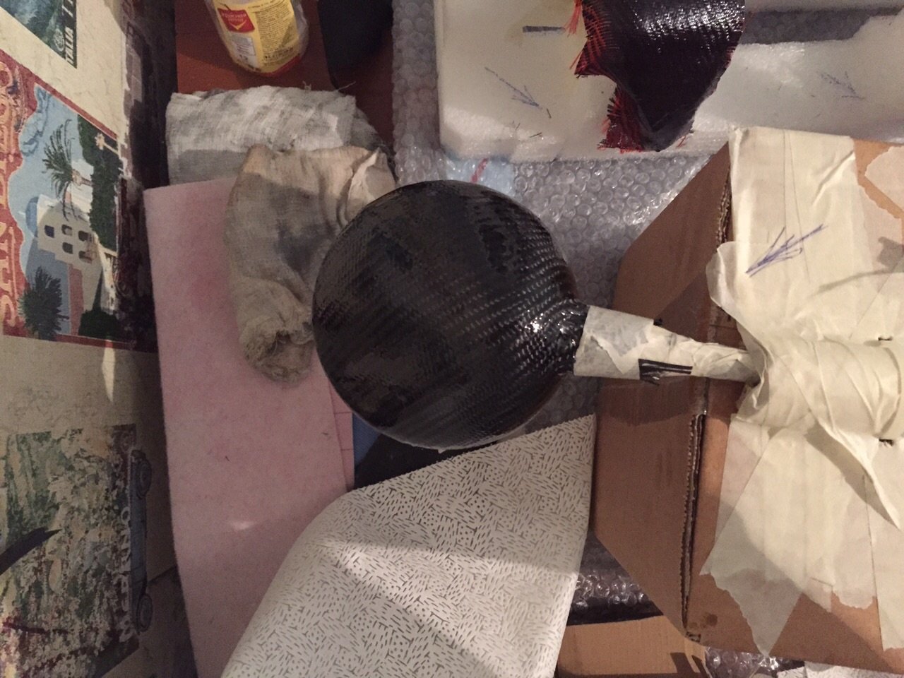

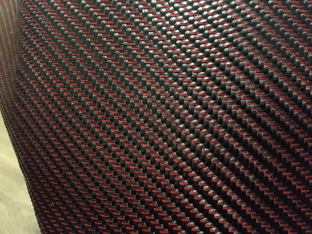

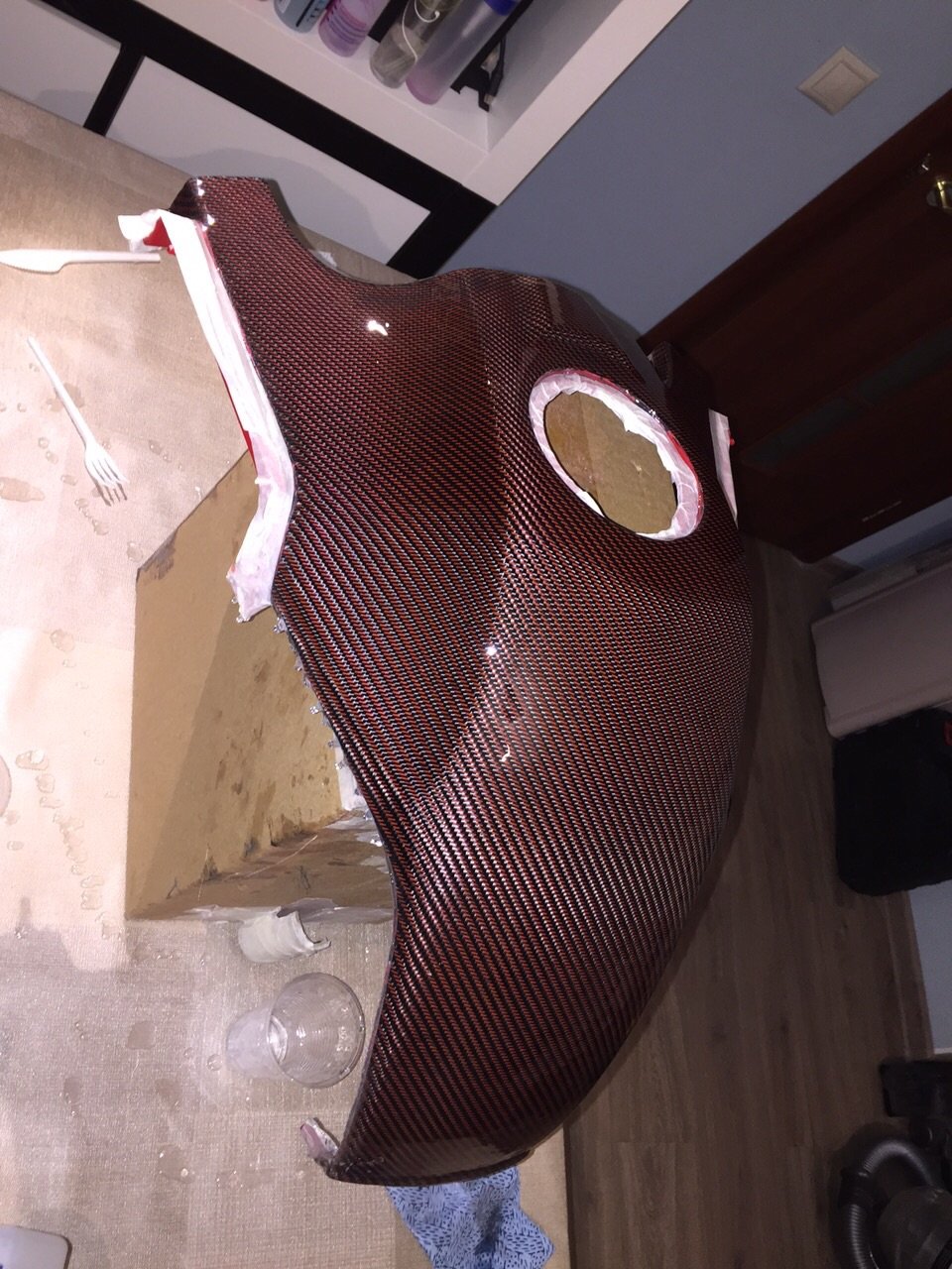

Накладка бака и крыло в процессе.

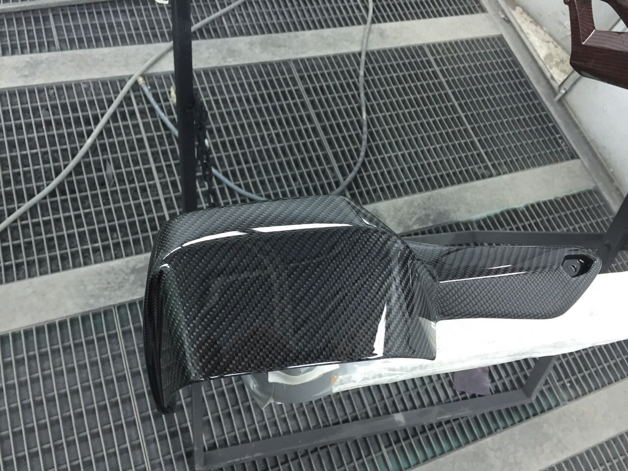

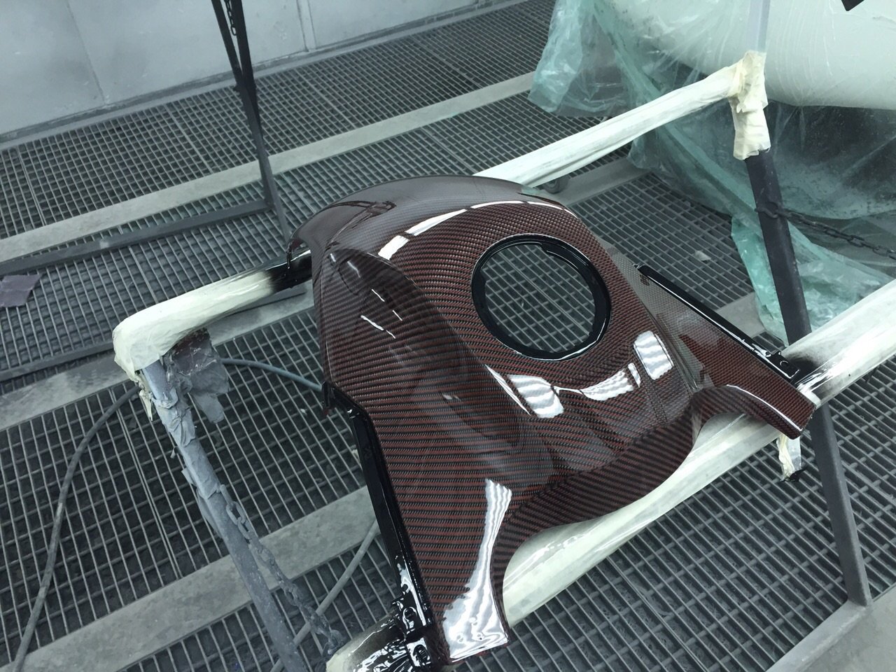

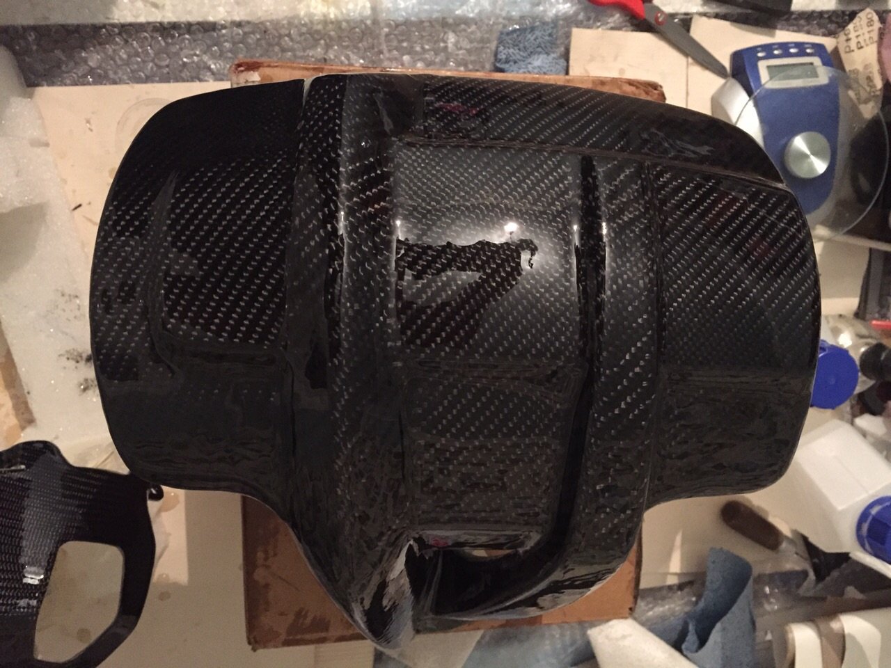

6 слоев смолы наложено, осталось только лаком покрыть. Хотя и так уже гуд.

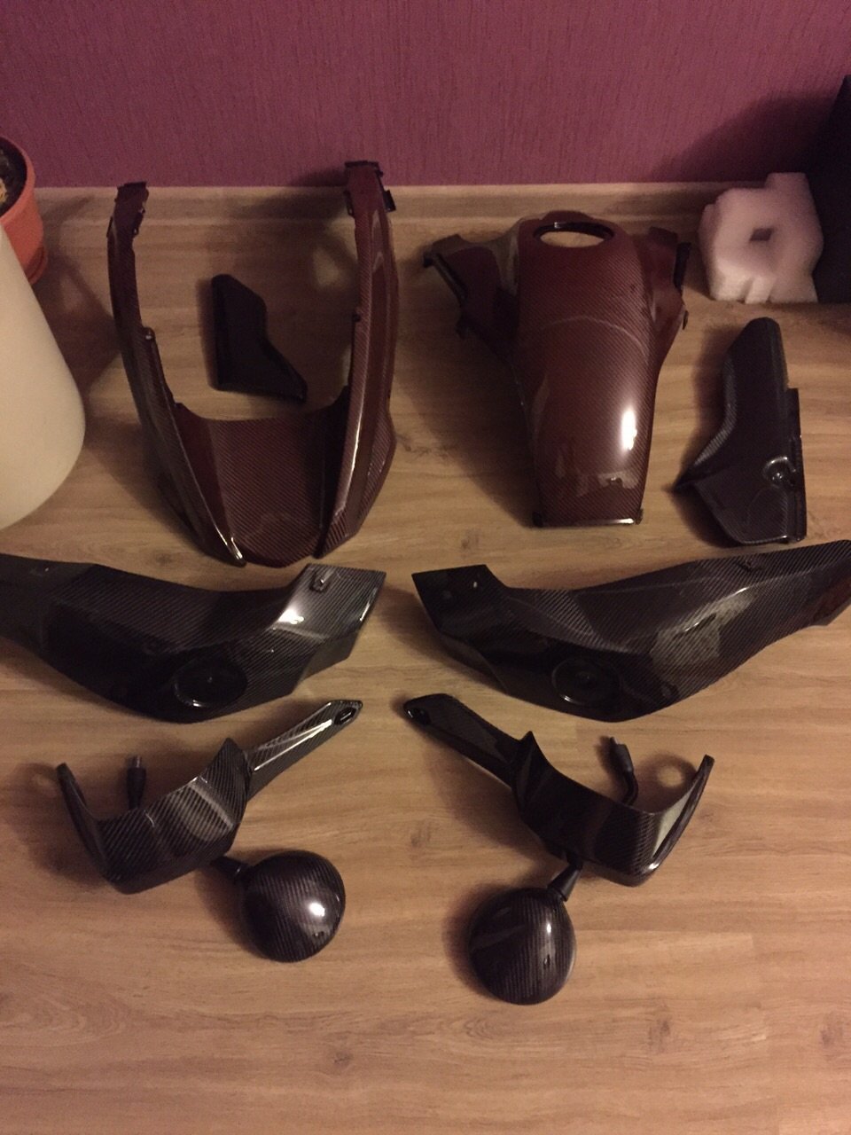

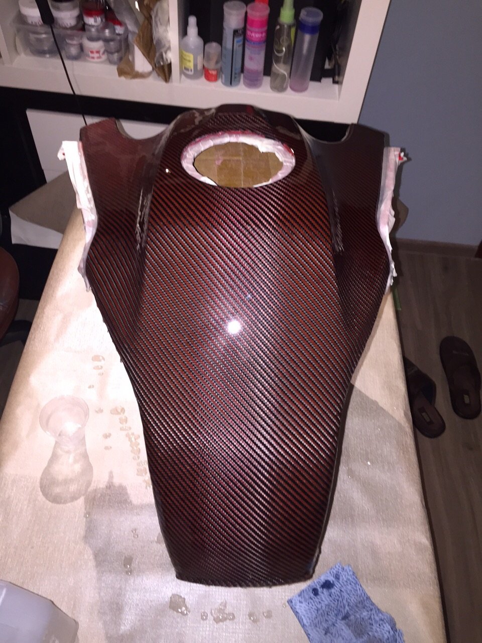

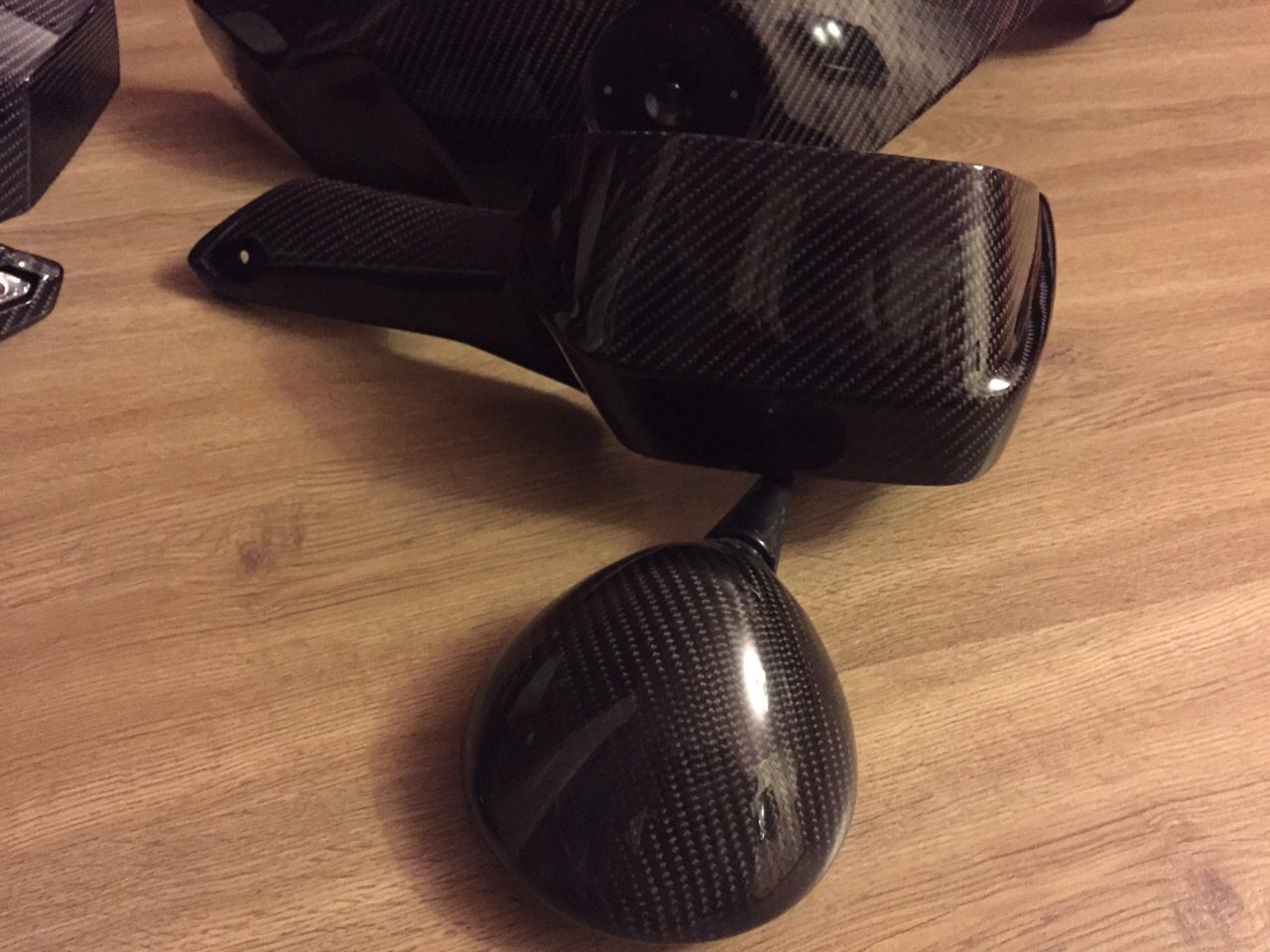

Ну и в финале это выглядит вот так.
