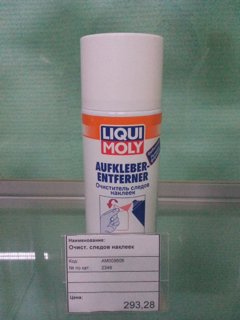

Sergeant
Вот! Увидел!
    13 KB · Просмотры: 541

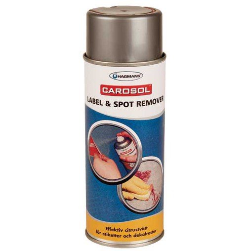

Волшебное средство.Так же сделано на цитрусовой основе. Удаляет следы от скотча,старых наклеек да и просто можно почистить что либо до первозданной чистоты. Цена правда не гуманная. 89347.jpg
