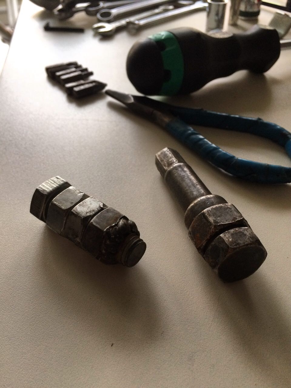

Подскажите где купить такой ключ на 1200 ГСА
В Грузии словил проблему с заменой резины, в дальнейшем хотелось бы избежать повторения.
Ён_
9,545
Могу сварить из двух гаек:) Таким вариантом все сезоны пользуюсь.
Головку и вороток приложишь сам

Вась, помнишь мой?))) в Архызе... ну не совпало у меня переднее с гусями)))и вот как раз вариант Сани Ена.. Тут же в соседнем магазине купили болтов и гаек, накрутили, вставили... и обычным разводным ключом крутанули))
Так вот...... я его сварила, а то раскручивался
