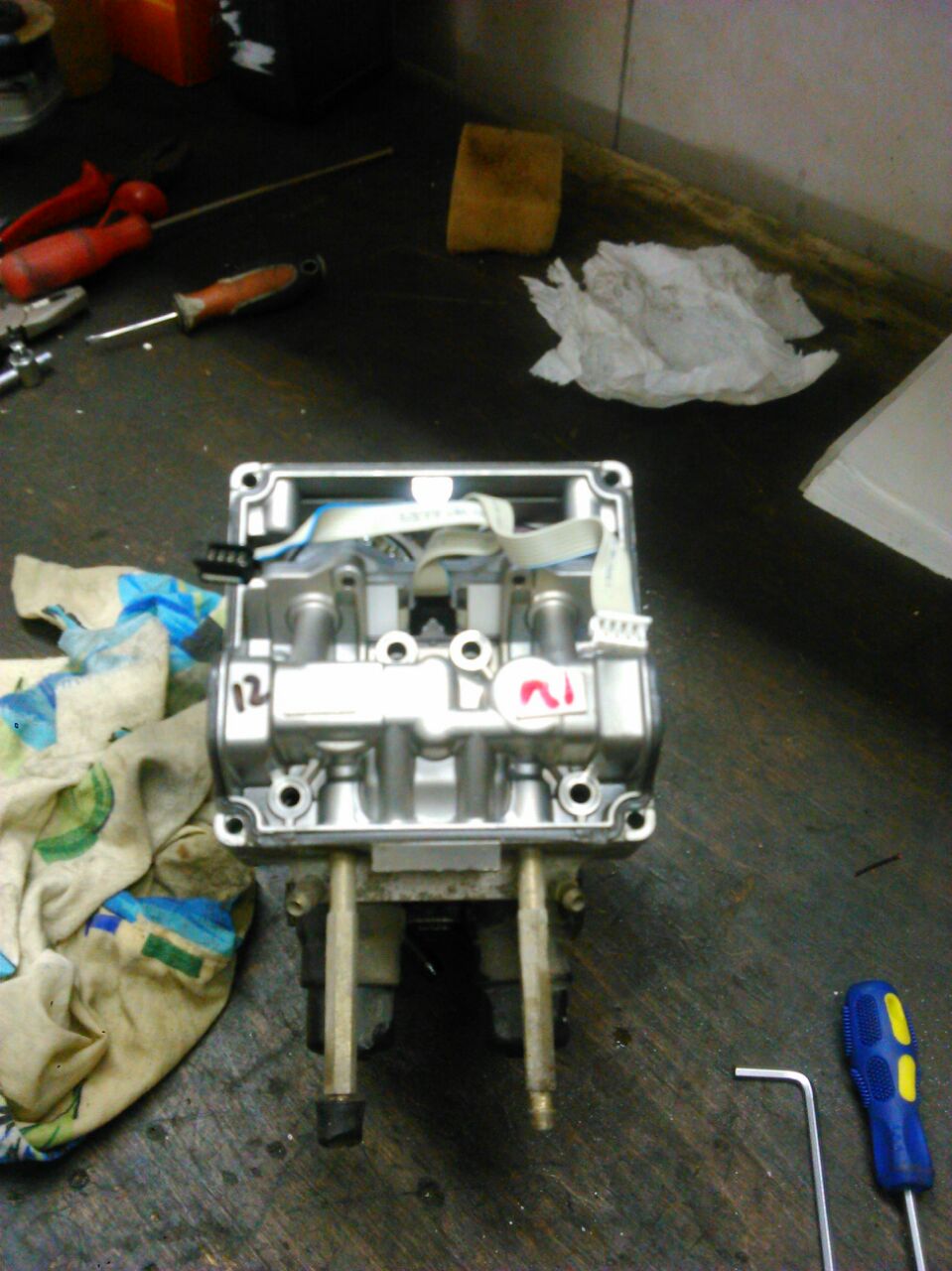

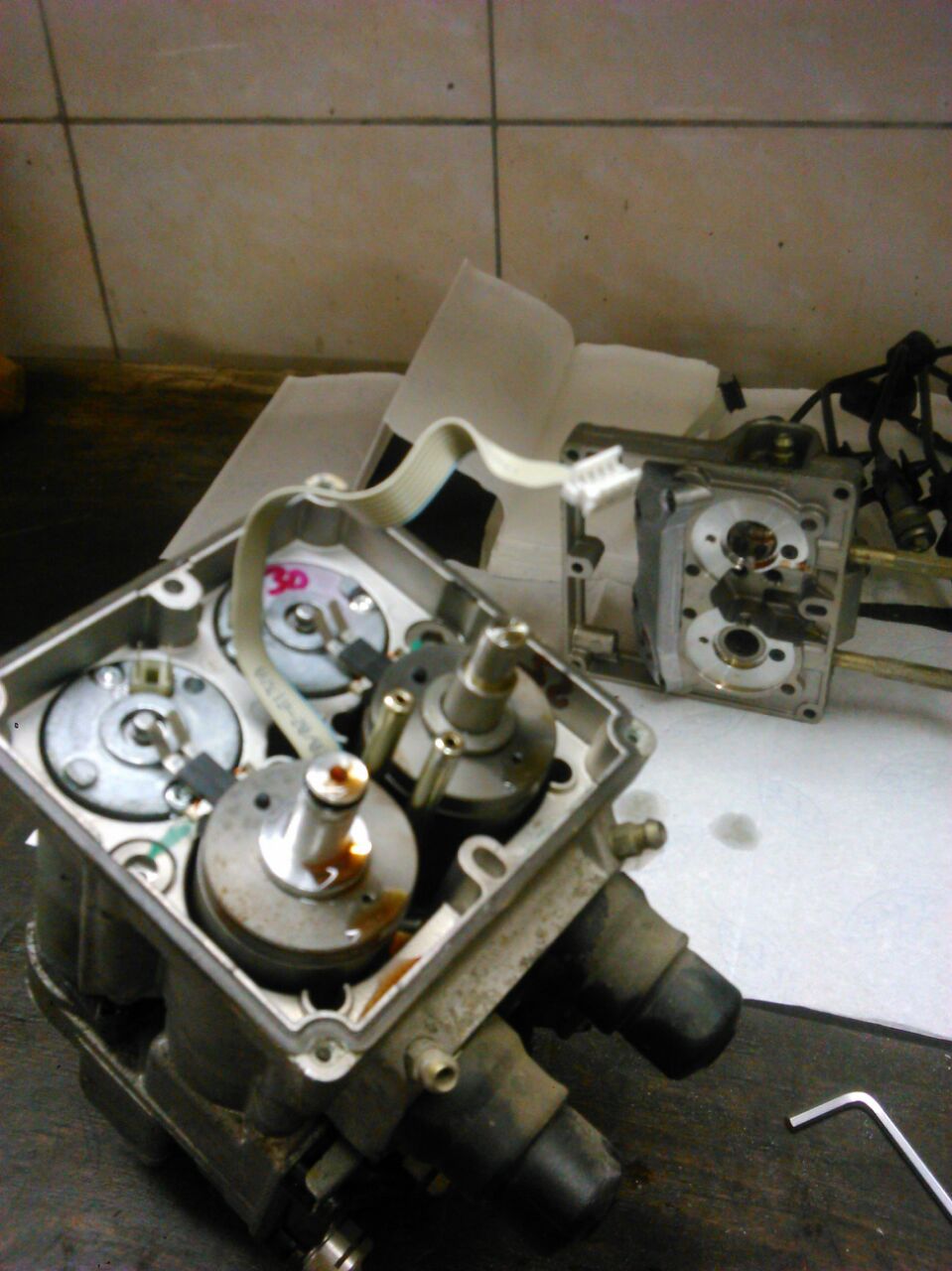

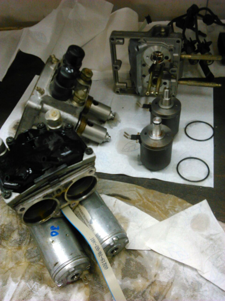

  1. BMW K 1200 RS
Добрый день, столкнулся с проблемой, из блока АБС течет жидкость, не сильно прям льет, но все же чувствительно, разобрали полностью, поменяли где могли прокладки, но мастера обнаружили, что течет один из двух моторчиков или насосы это я не знаю как правильно их назвать, они не разборные и починить не получится, так вот вопросы, кто сталкивался и решал такую проблему и где найти эти насосы отдельно?
мотоцикл K1200RS 2002 год

Привет
Есть неисправный блок АБС, но он от R1150RT 2001 года. Вроде неисправна электроника, но это не точно.
Если он тебе подойдет, готов отдать на донорство безвозмездно, ну или за пару кр. пенного напитка :)
FINDLEY
6
  1. BMW K 1200 RS
Пользуясь случаем хочу выразить огромную благодарность Саше (karek) за то что откликнулся на мою просьбу и дал мне нужную запчасть. моторчик там такой же и вообще блоки идентичны, теперь все мастера собрали. и ничего не течет, все работает отменно, еще раз спасибо дружище!
