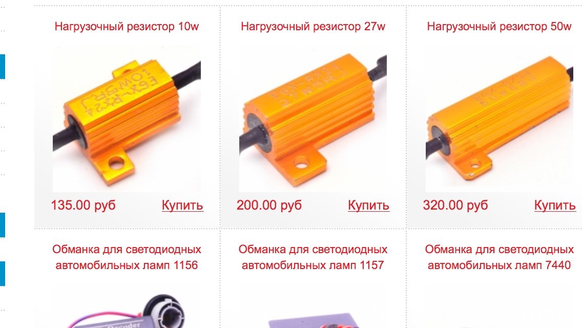

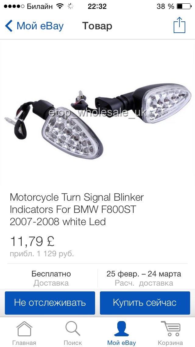

Приветствую! Планирую заменить поворотники на LED. Штатные лампы стоят 10Вт. На каждый поворотник придется ставить дополнительные "обманки".
Насколько я понял, LEDовские потребляют в пределах 1-1,5 Вт. Значит в цепь нужны 10Вт обманки?

Алексей, если на твой мот штатно ставили светодиодные поворотники, то можно просто их прописать в мозгах твоего мота.

Саш, предполагаю, что не ставили. Во всяком случае я этого не знаю. Мот 2008 года.

А обманка, она что делает? Дает нагрузку схожую с лампой накаливания? В чем тогда экономия?
Верно, и еще сохраняет частоту моргания ламп. Иначе, реле поворотников, рассчитанное на определенную суммарную нагрузку, будет бешено их включать.
В моем случае снизить энергопотребление не получится. Поэтому остаются только эстетические соображения:pardon:

Я поставил на своего гуся 08 года оригинальные LED поворотники от последних воздушников. Ничего перешивать не пришлось, все моргает как надо, никаких ошибок, т.о. можно утверждать, что сопротивление оригинальных ламповых и оригинальных LED одинаково. Для неориганала придётся, скорее всего, дополнительные резисторы втыкать.

https://www.youtube.com/watch?v=f15Bg-2kZL8&list=PLDvGKD5xUSvF-NFOgCdZtmIufOXpYtp-9&index=10
я такие себе ставил точнее это мое видео и сеть .стоят 5 баксов а работают как оригинал но еще ставил сопротивление
Будь добр, пришли ссылку на них. Где покупал. Практично гибкое крепление :good2_002:
