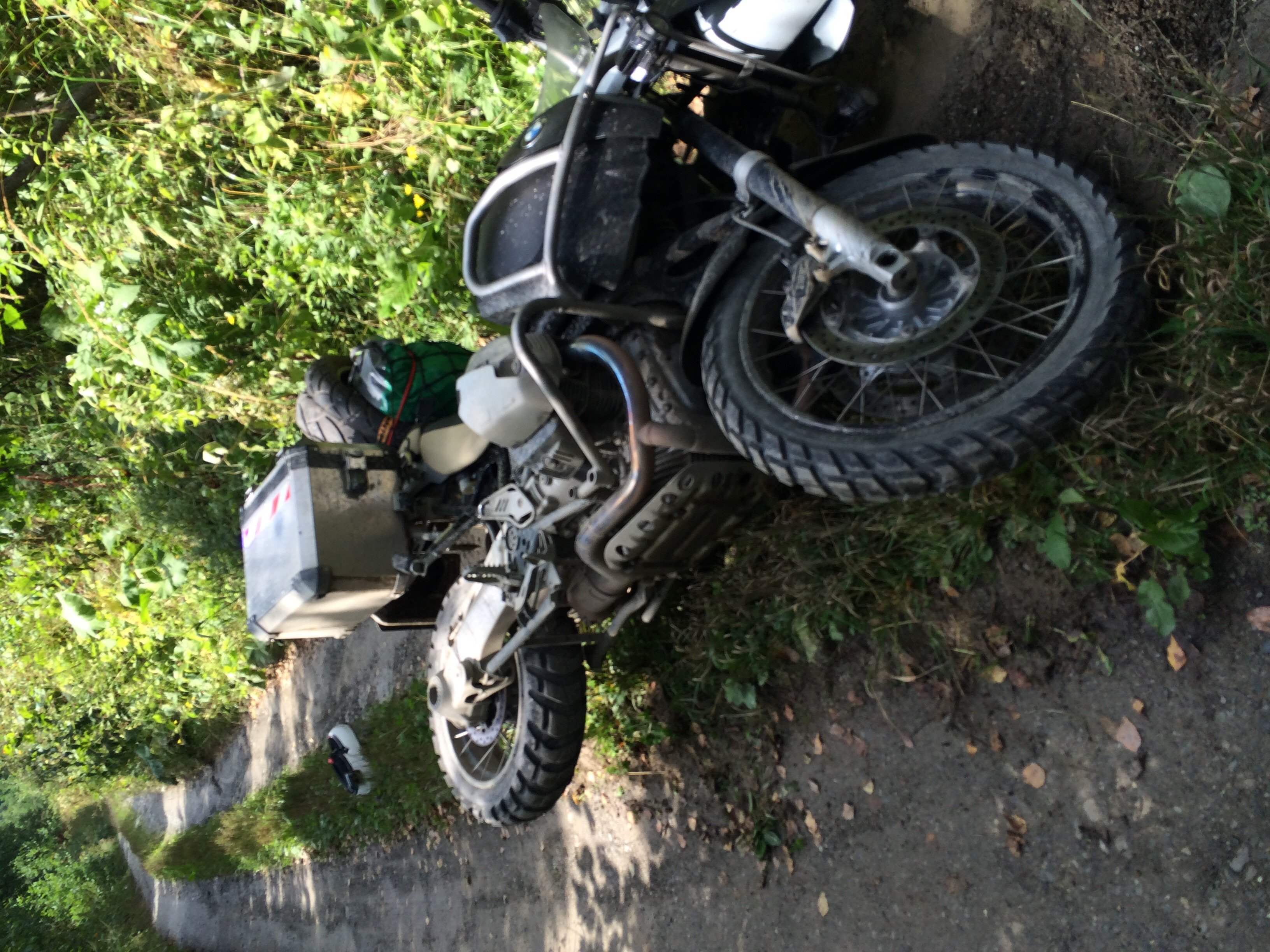

Swan
996
На фото сухая твердая грунтовка. На Турансе проезжается спокойно. И перевернутый вверх колесами мотик скорее говорит об уровне пилота, нежели о непроходимости дороги))
А тебе я погляжу везде свою оценку вставить нужно. И качество дорог везде знаешь, не бывая в тех местах. Люди катавшиеся в горах после дождя знают , что каменная пыль после дождя становится как лед скользкая, я это узнал на собственном опыте.

Привет, на первых твоих фото дорога на Шатили по сухому на турансе проехал нормально. Пошел дождь, и там я впервые прилег скользко сцуко! Ну и опыт + джигит! Парень на трансляпе был, так раз пять его подымал и девчонку его из под мота вытаскивал. Если интересно найди на мототревеле Вову (Lotos) он как раз собирается на Омало, в том году не заехал снега 6 метров было, в этом собирается покорить. У него в планах и Сванетия. Поищи отчет, он хорошо описал. Плюс он на 800 катил

В хорошую сухую погоду Туранс пройдет, но в дождь- ни-ни. Ехал на новом Хейденау-Скаут, несет его по горному глею, что по льду - байк не управляемый. Возможно мастер спорта по мотокроссу проедет без проблем, но я всего лишь мототурист.
