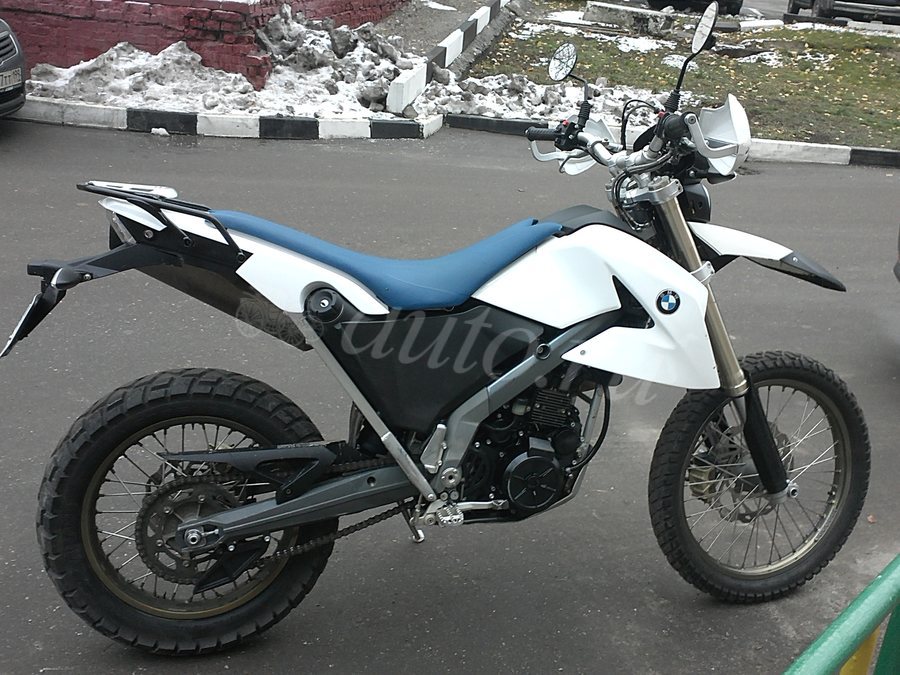

нужен ремонт (замена) поршневой, коленвала
документы в порядке. Московский учет.
    148.7 KB · Просмотры: 545
Леха33
35
сколько ремонт намечается или б.у двигатель? От гуся 650 не подходит?
art...
394
Б/у двигатель с доставкой обещали примерно за 1000 е.
от 650 GS , говорят что подходит. Разница только в размере генератора. у GS он чуть больше, т.е. выпирает в сторону на пару сантиметров больше.

А со старым что если поконкретней.
vilord
508
Санкт-Петербург
  1. BMW G 650 Xchallenge
Аппарат просто офигенный! У меня точно такой же аппарат. Для тех кто имеет опыт мотокросса этот мотоцикл просто находка, вроде и есть у него одноклассники но все не то!!!(((
Я тоже видел его на Автору, есть большие сомнения что тут дело не только в поршне да в коленвале! Раз эти узлы вышли из строя значит их заклинило, за собой эта проблема как следствие ведет еще и к массе других работ и вложений! И все это произошло на пробеге 5500? Причина только одна , значит было маслянное голодание.
Тут 100% и цилиндр на замену и головку. А заниматься всем этим уже не выгодно, лучше брать новый движок. Даже выяснял во сколько обойдется, 1380 евр.
