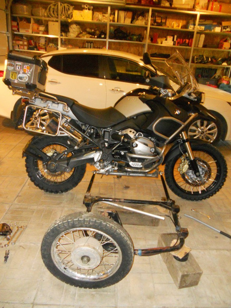

Согласно мануалу на коляску, сдвиг колеса коляски перед задним колесом 173 мм
Размеры BMW R1200GSA:
Длина: 2240 мм по багажник
Высота: 1525 мм при условии установки ветрового стекла в нижнее положение
Ширина: 980 мм по зеркалам; 900 мм по углам руля
Собственная масса: 259 кг.
Размер JAVA 350, 634:
Длина: 2000 мм по багажник
Высота: 1065 мм при условии установки ветрового стекла в нижнее положение
Ширина: 710 мм
Собственная масса: 155 кг.
Вопрос, сдвиг колеса коляски перед задним колесом 173 мм при установки на BMW R 1200 GSA будет достаточно?

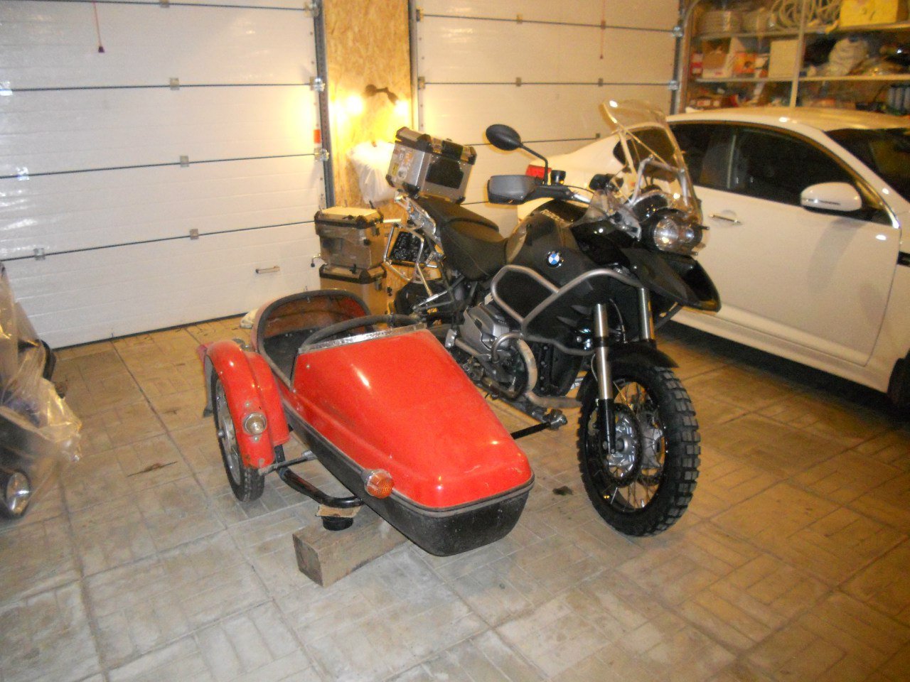

вчера из Лениногорск привезли velorex 562 в достаточно хорошем состоянии, весит это чудо 65 кг, влезло в пежо 307.

Вчера выгрузив из машины коляску изучил её и понял, что крепления сиденья сломаны и их нужно сделать заново
Вот фото как это должно быть:

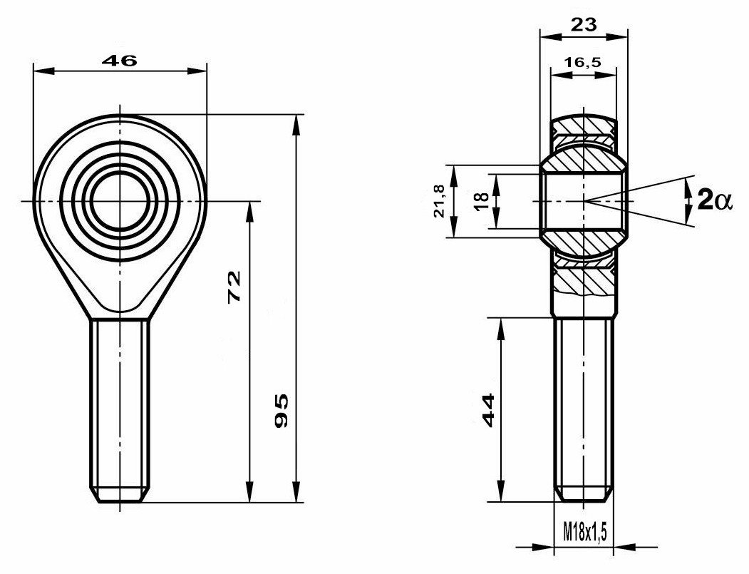

Чертежи кстати претерпели много изменений, думаю смогу перечертить их когда будет сделан подрамник.
Из за моей неграмотности, отказался от шарниров с D = 20 мм и взял за основу D = 18 мм с правой резьбой GASW Fluro
Согласно http://master-sport.ru/?product=gasw-наконечник-fluro-gasw шарнирные головки с наружной резьбой, сделанные из кованной стали C22, покрыты цинком, с накладкой из фторопласта, необслуживаемые.
Для использования при динамических нагрузках.

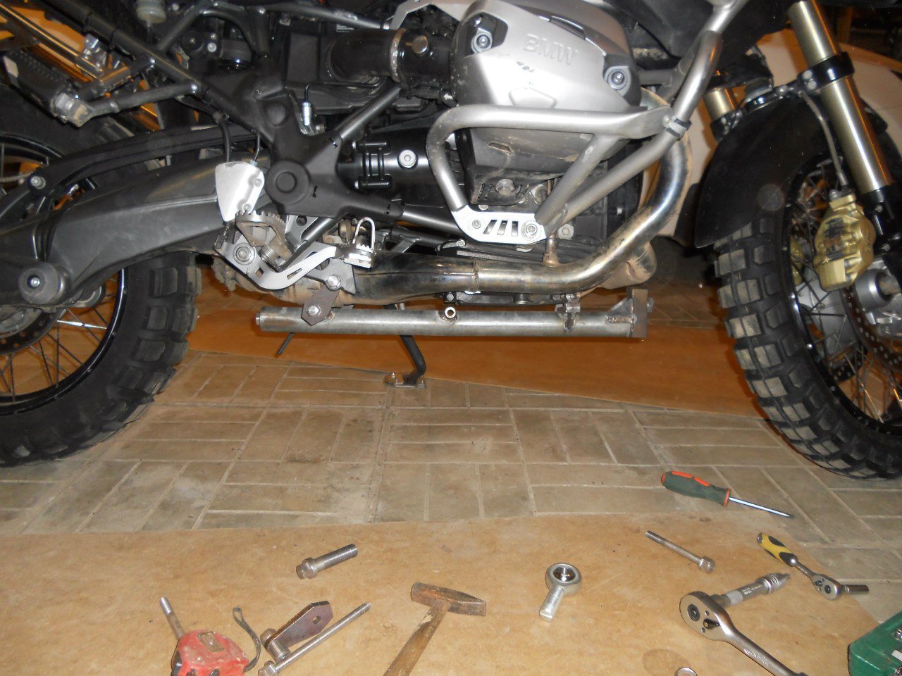

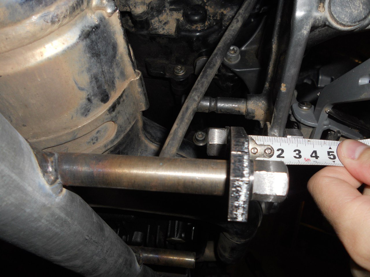

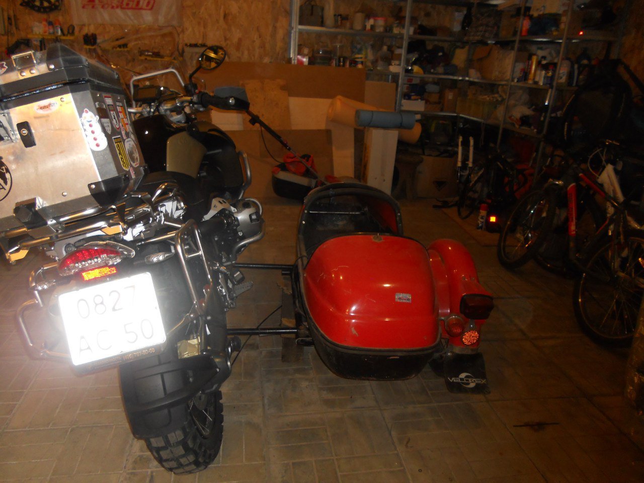

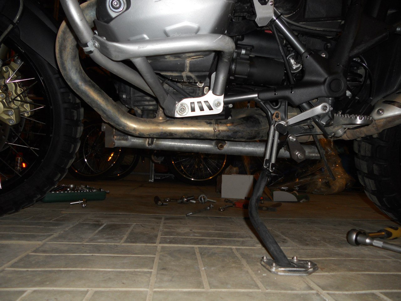

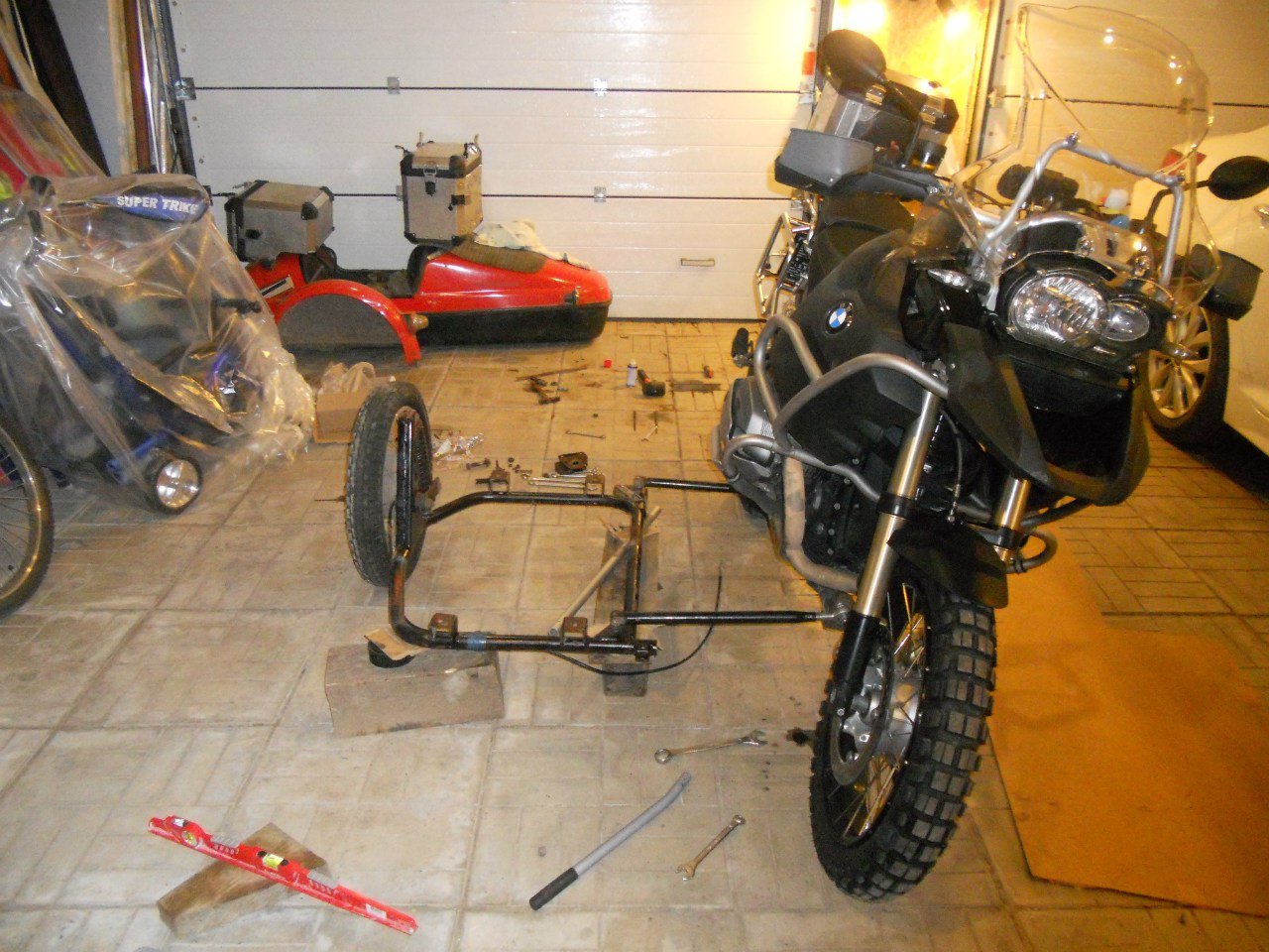

Не было печали, но я оказался чайником и не учёл, что труба по центру не означает правильную приварку трубок крепления, в итоге, в одном месте не хватает а в другом перебор
трубку у центральной подставки нужно смещать вправо (если сидеть на мотоцикле)
А вот при креплении к двигателю всё наоборот
с левой стороны нужно добавить несколько миллиметров трубки
Пока просто примерил, трубки крепления к мотоциклу должны быть другие и приваренные к раме коляски
