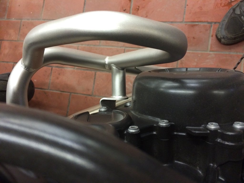

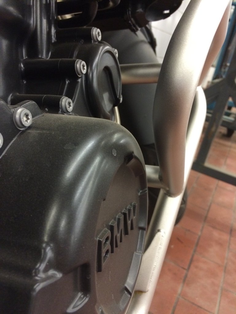

Всем привет. На новом мотоцикле обнаружил, что правая оригинальная дуга касается крышки двигателя. Так и должно быть? Повреждений на дуге не видно. Что-то мне подсказывает, что грош цена такой защите при падении...

Вот тут отчётливо видно, где проходит дуга. Сегодня запилю реальную фотку своего мота
vfr13 , сфотай, пожалуйста, свою дугу сверху. Чтобы было видно зазор или отсутствие такового.

Так в чем косяк-то?
HASHIRIYA
858
Струнино 33RUS
Не за что!
Так в чем косяк-то?

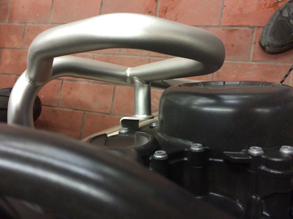

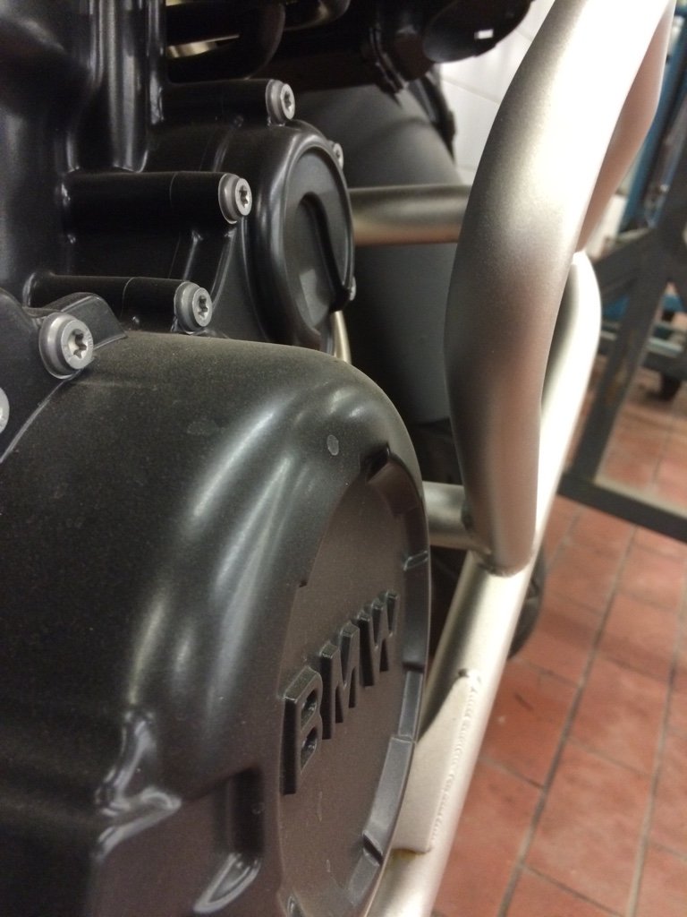

См. картинки
По местам, обведённым кругами, видно, что дуга явно деформирована. Направление деформации указано стрелкой. Соответственно, чтобы поправить дугу, надо приложить усилие в обратном направлении, чем я и займусь на досуге. Только вот в сомненьях пока, стоит её (дугу) снять или править прямо на мотоцикле. Надо поподробнее изучить места крепления на предмет прочности)))
И самое интересное - облазил кривую дугу с микроскопом. Нет на ней повреждений от падений или чего-то похожего. Изначально подумалось, что "умники"-официалы впарили б/у кривую дугу со своего дрына, а новую прикарманили. Типа, дарёному коню под хвост не глядят. Видимо, брак что ли. Хз, в общем)

Ну я не стал бы так огульно...))
Тем более, здесь-то они причем? А брак возможен, да.
Если документы о покупке/установке дуг в наличии, и следов механических повреждений действительно нет, не вижу проблем обратиться к продавцу с вопросом о замене по гарантии.
