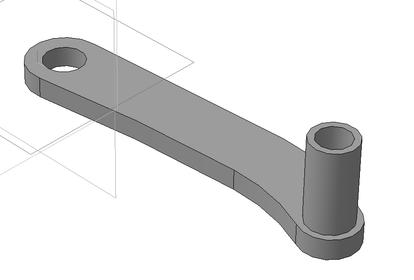

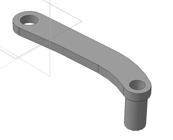

Есть у RT 05-13 годов 1 болезнь, из-за установки тяжелых Windshield'ов часто ломаются рычаги стеклоподъемника. Все из-за того, что сделаны они из слава и рассчитаны на стандартное стекло. Устанавливаем афтермаркет и через 10-20 тысяч трескаются и ломаются. Чтобы не заказывать новые по 2700-2800 руб за штуку измерив геометрические размеры стоковых начертил пару 3D чертежей. Соответственно на левый и правый рычаг. Оба посчитаны на сжатие, растяжение, кручение и виброустойчивость - запас 5-ти кратный для стекла весом в 5кг (стоковое весит чуть больше полутора кг, вундерлих чуть более 2кг). Чертежи можно в таком виде отдавать контороам, занимающимся изготовлением деталей на заказ. Посчитанный материал - нержавеющая сталь.
Ссылка на 3D чертежи в формате Компаса-3D v15 (левый, правый)
https://www.dropbox.com/s/gctqfxr9prv6240/Arm_left.m3d?dl=0
https://www.dropbox.com/s/lk5ga9hh4clzaoe/Arm_right.m3d?dl=0
2D чертеж обеих рычагов
https://www.dropbox.com/s/vmrf4sctbqmq9ss/Кулак лев. прв.pdf?dl=0
Чертежи легко конвертируются в Автокадовский формат, но МАМИ'шников учили чертить в Компасе, извините - привычка осталась =)

У меня такие кронштейны ломались на RT 07 года (в Германии умудрился мот на стол на парковке уронить), менял их на "родные" и вижу, что выглядели они совершенно не так. В частности, "на моих" ребра жесткости были. Фирма внесла рацуху или уже вы? )
