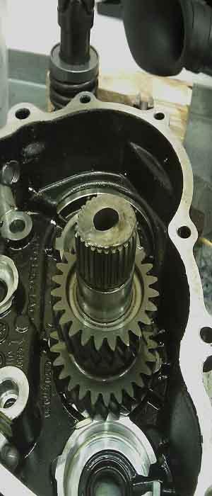

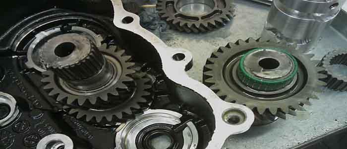

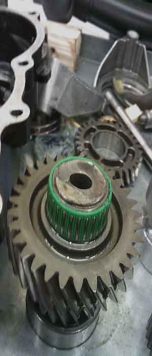

Всем привет! Во время путешествия из Иваново в Ярославль , произошла маленькая неприятность- газ кручу а мот не едет :dash2::dash2: . После прибытия мота в Москву , на сервис, вскрытие показало что лопнул промежуточный вал + разбита крышка коробки . Вот такие пироги не веселые- сезон закрыт , и первый раз по техническим причинам !! :diablo::diablo:

А вот так это выглядит ::diablo::diablo::diablo:
