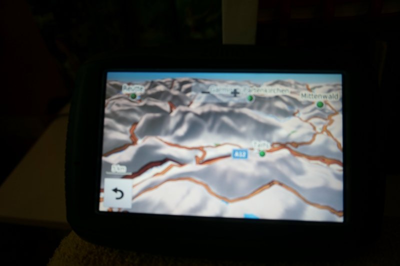

/!sd
163
Нижний Новгород
9. Не работает с 3D картами.
0_10699c_1a79258e_orig
0_10699f_23e5359f_orig
Вроде 3D, не?
