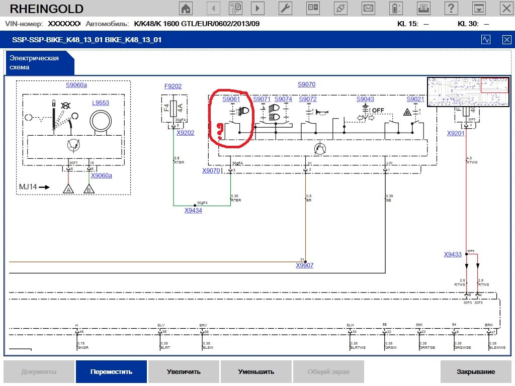

Гриша!
1. Надо залезть в пульт и посмотреть есть ли физическая возможность сделать перемычку в место выключателя S9061.
Если перемычку можно сделать, то идем дальше.
2. Включаем опцию допсвета в мозгах.
3. Вешаешь свои противотуманки на штатные провода.
Как-то так.
Ну, и Ко... тебя за этот вариант вмешательства не вознаградит гарантией:)
