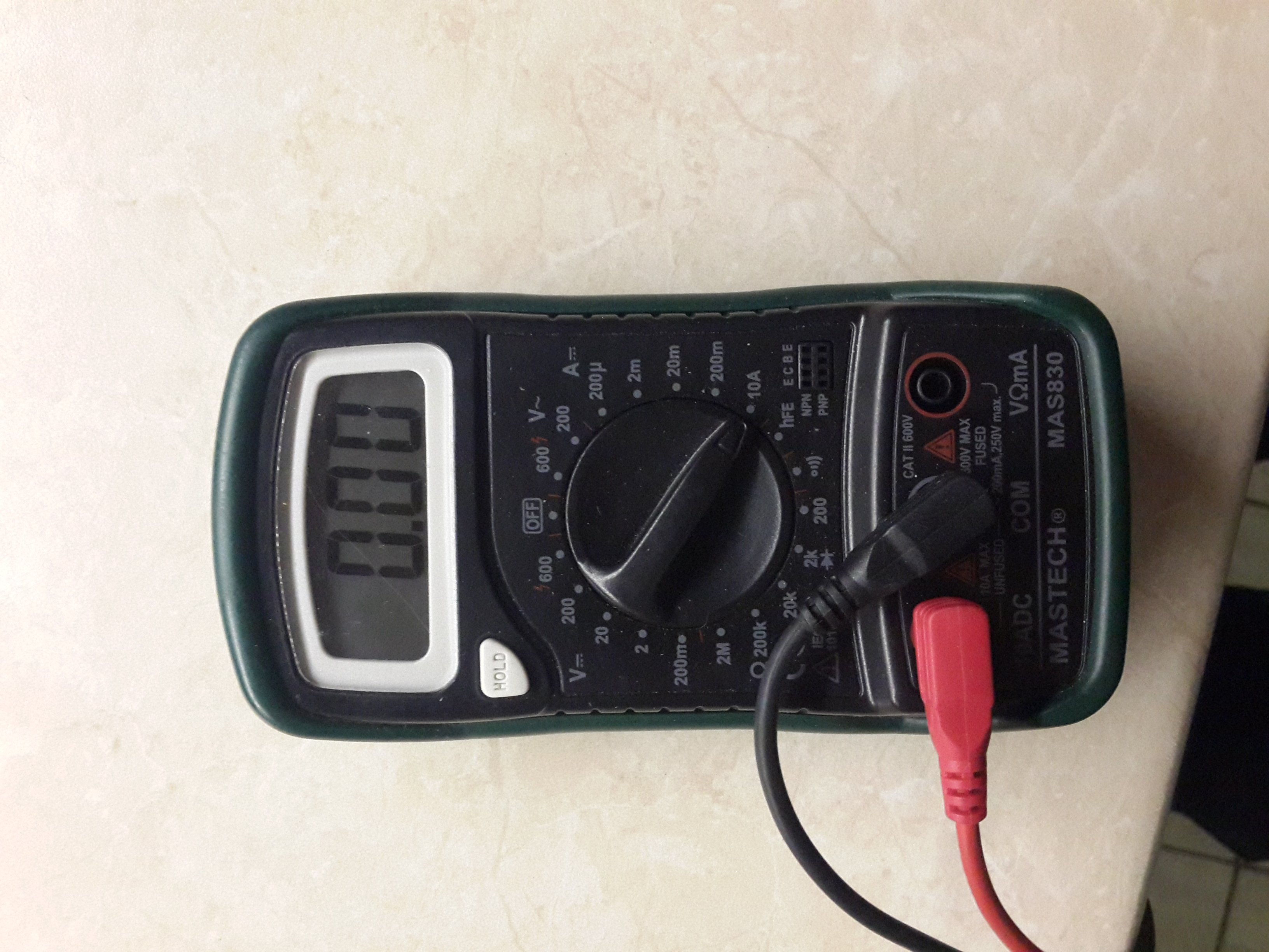

Для проверки утечки тока ни какой компьютер не требуется. Утечка меряется обычным тестером.
Описываю процедуру замера утечки тока АКБ тестером. Отсоединяете минусовую клемму с акб. Берете обычный китайский тестер. Один провод от тестера подключаете к клемме минусового провода , другой провод от тестера к минусовой клемме АКБ.
ВАЖНО!!!!!! Перед подключением, колесо настройки тестера устанавливаем в положение 10А, красный провод тестера должен быть подключен строго в гнездо 10ADC, а черный в гнездо COM (в противном случае спалите тестер)
Выключаете все потребители, ставите мот на сигнализацию (если такая имеется) и смотрите на показания тестера. Первые несколько минут они могут быть различными (пока успокоится вся электроника) но максимум минут через 10-15 (это зависит от степени наварочиности мотоцикла или автомобиля) показания тестера должны быть в идеале 0.00 макс 0,07 А, если показания больше значит идет утечка тока.
В этом случае надо понимать, следующее. Если АКБ у Вас к примеру 12 А/ч то при утечке в 1А полностью заряженный аккумулятор "сдохнет" через 12 часов в ноль.
Всем успехов!
    838.2 KB · Просмотры: 447
