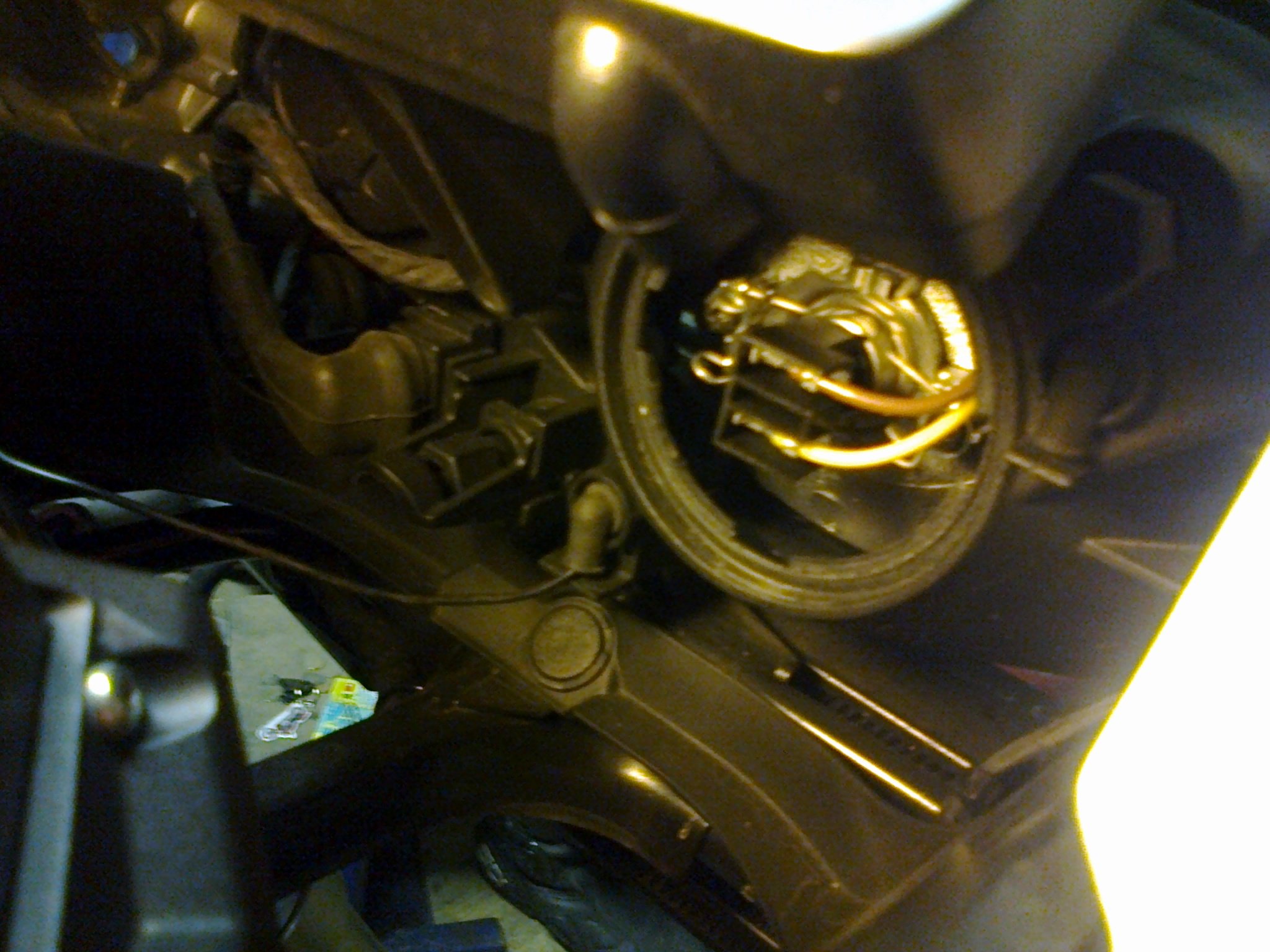

"Сзади фары есть такой "писюн" резиновый "Г"-образный, через него и заводил, провод взял тонкий мгтф, что бы функция вентиляции не ухудшилась, там еще поролончик по моему вставлен, так что просто так провод не впихнешь."
как снять фару тоже ссылка есть выше.
Точно, есть такое. Буду думать и в этом направлении. Наверное даже в фару лучше тк она не сразу загорается при включении движка.
Писюн видел, посмотрел на видео как ставить ксенон, там как раз потроха фары показаны. Идея понятна.

Применил "писюн". Сейчас паника, зимой сделаю красиво.
Подключать надо к белому проводу.
