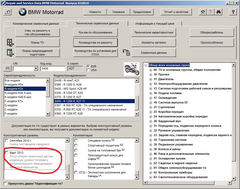

Други всем привет! Кто подскажет как на К1200К 2013 года настроить показания температуры и уровня топлива???
Катаюсь как чайник и жду когда загориться резерв. А тут вдруг наткнулся на картинку:

Температуру не будет показывать если нет соответствующего датчика, а аларм резерва бензина настраивается кодированием.

Никак. У вашего мотоцикла этих датчиков нет. Соответственно и информация не выводится.
ps. На картинке 12год, там были.
