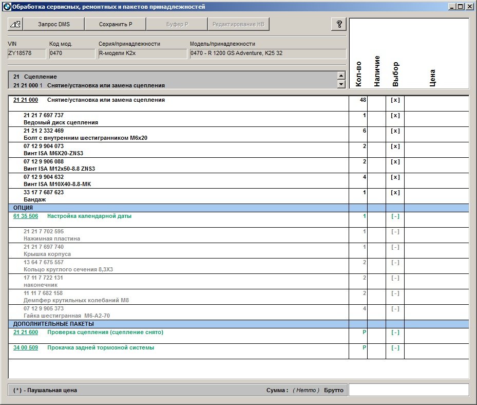

Ён_
9,545
Это стоимость работ?сколько на круг в среднем,кто знает?
48 попугае-это время работ по котрым считаю нормочасы.
И список необходимых деталей для работы (ведомый диск и болты).
    113.3 KB · Просмотры: 1,905

Эсколько на круг в среднем,кто знает?
Грубо, 7 тыщщ диск, 17 корзина, 8 работа.
Но мне это весной считали, сейчас может и подросли цены.
А сколько нормо час стоит?
Ён_
9,545
В Пятигорске только работа стоит 20000. В Москве что то сильно меньше, хотя мне называли другие цифры.
---------- Сообщение добавлено в 23:13 ---------- Предыдущее сообщение размещено в 23:10 ----------
Нормочас, около 2500-3000руб.
12 попугаев равны часу=>48попугаев/12=4 часа*3000руб=12000руб.
Примерно так считается стоимость работ официалами и им подобными конторами.
Самый надежный вариант-это сделать самому! Очень много чего попутно с заменой сцепления может вскрыться. Например тут.
