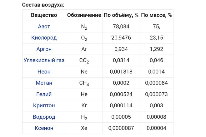

На улице +29, измеряю манометром у гаража, шины не прогретые. Перед 2,4, зад 2,9 (кофры). Черед 300 км на заправке +32. Проверяю. Перед 2,9, зад 3,2
поэтому качайте Азотом, качайте воздухом, 22% разницы человек не почувствует при вождении, это фантастика.
