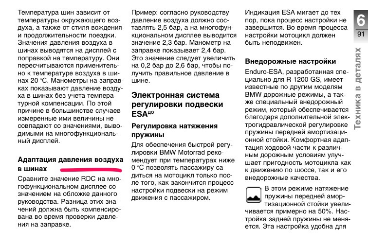

я думаю надо все выставить по мануалу. это написано ведь для пользователей, а не просто лишь бы написать

На трассе, на скорости нужно поднять до 2.5, 2,9. В противном случае не будет стабильности. Это проверено именно на RT
---------- Сообщение добавлено в 20:43 ---------- Предыдущее сообщение размещено в 20:42 ----------
Делаю на 0,1-0.2 атм ниже, что бы на разогретой резине получилось именно такое давление.
Давление в мануале пишется для холодной резины.

У меня показания компа на мотоцикле на 0,2 атмосферы меньше чем показания профессионального манометра. Вопрос, на какие показания ориентироваться?
Профессиональные манометры тоже могут брехать. Смотрю по компу. На сервисе всегда качают 2,5-2,9. К следующему обслуживанию через 1о ооо км опускается до 2,3- 2,7)))).

зачем придумывать велосипед??
в мануале написано давление НА ХОЛОДНЫХ ШИНАХ. вот и замеряйте на холодных.
на моем мотоцикле должно быть 2.6 и 2.9. вот я и качаю на холодных 2.6 и 2.9, а не с учетом прогрева меньше на 0.1-0.2.

Сегодня менял стоковую резину Bridgestone на Мишлен 4 , так износ переднего колеса показал явную недостаточность давления по мануалу. Накачали 2.5/2.9, на компе показал 2.7/2.8 дальше сами решайте. Я ориентируюсь на внешний манометр и 2.5/2.9

Если б немцы были дураками, я бы ездил на ИЖе... Поэтому 2.5 и 2.9 строго по мануалу. На трассе при температуре воздуха 25"С давление заднего балона поднимается до 3.0 - никакого дискомфорта не испытываю, как один, так и с пассажиром...
