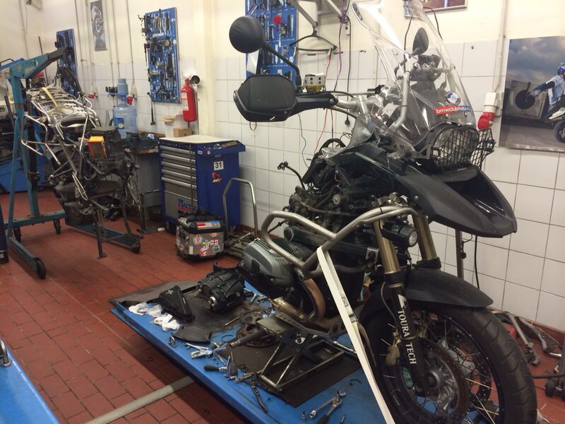

внимательно посмотри, нет ли подтёка у левой головы со стороны ноги, была какая-то проблема с моментом затяжки. Если видимых следов масла нет - придётся снимать защиту картера и смотреть на соединение ДВС и КПП - последствия проблемы могут оказаться более "затратными" - при течи масла может накрыться сцепление (сухое). Объём работ не меньше, чем на фотографии, а в стоимость запчастей войдёт ещё и диск сцепления. Сезон подошёл к логическому завершению - найди время разобраться откуда течь.

Все же это был сальник коленвала и балансирного вала. С проблемой помогли справится ребята из MOTORRAD за что им огромное спасибо. Вся работа заняла пару дней, но это из за того что привезти мотоцикл смог только вечером и жестких сроков не устанавливал, а так думаю за день бы справились!
p.s. После того как обнаружил течь проехал около 400 км., сцепление менять не пришлось!
