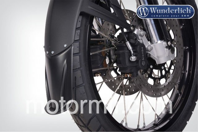

Надо еще удлинитель крыла переднего по хорошему ставить,низ радиатора колесом закидывает

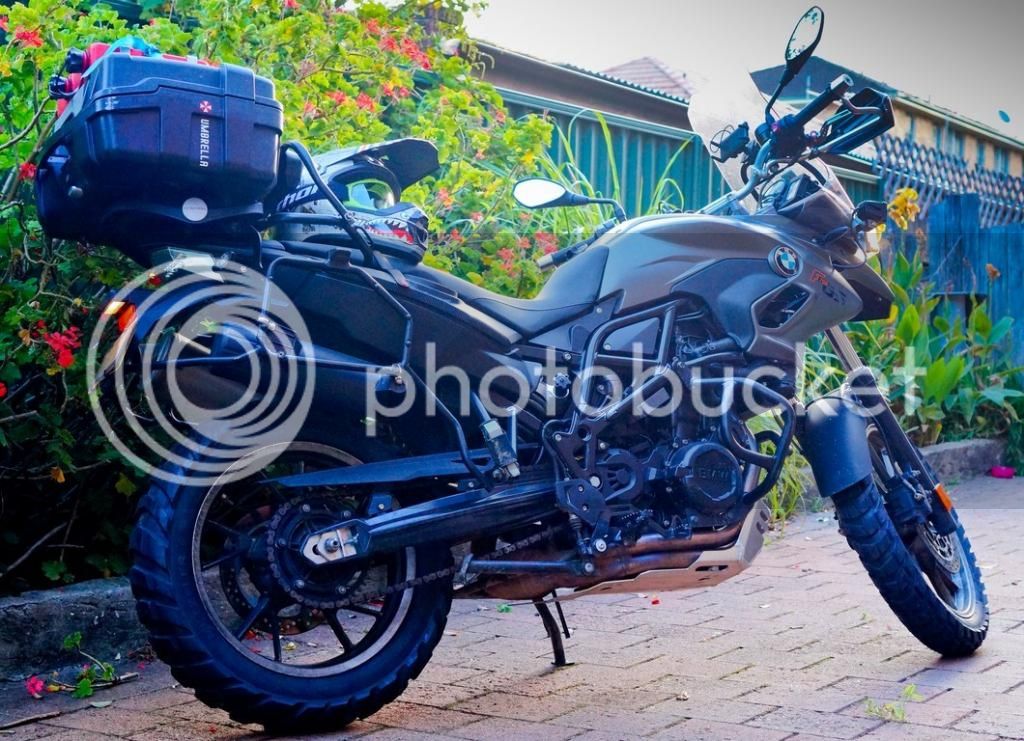

я хендмейд крепеж сделал, сложно было разместить в привычных местах стандартные крепежи. люминий и клепки рулят

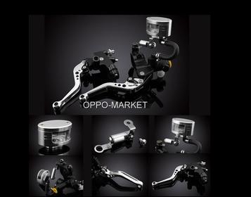

А я вот думаю гидравлическое сцепление для борьбы с московскими пробками вкорячить ,мож ставил кто ?

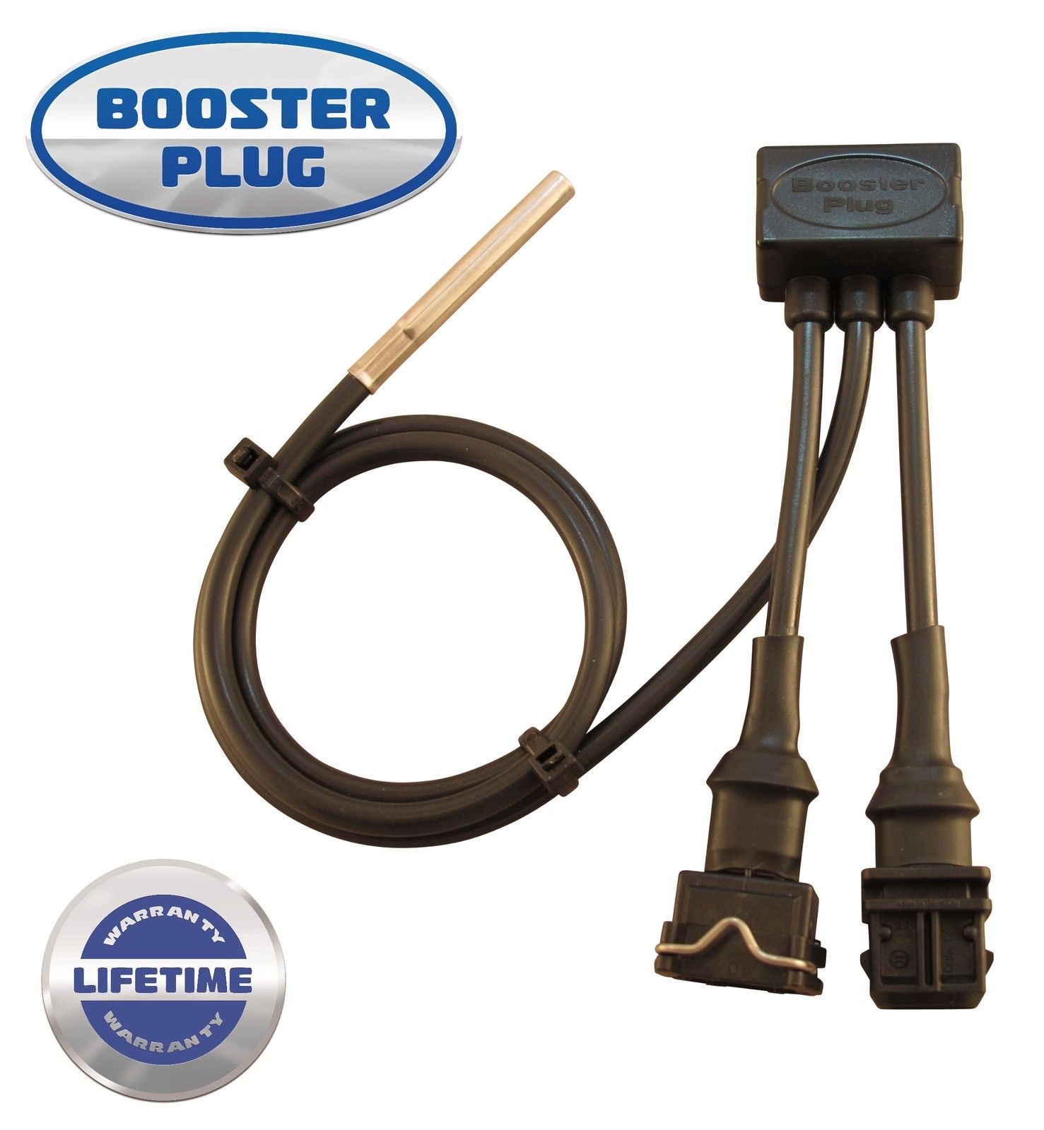

rwt подскажи плиз низы хорошие появляються с этой штукой ? как впечатления ?

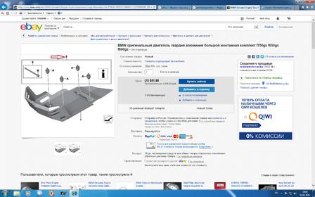

И вот еще одна защита картера с пендосии

гидравлику не ставил
у меня стоит похожая хрень типа бустерплага и шестерня передняя -1 или 2 зуба (не помню) низы лучше но не прям что бы охренеть как - паровозной тяги не появляется, едет чуть веселее на низах, но как харлей все равно конечно не тянет. учитывая прайс 100 баксов за все - считаю нормуль и маст хев

защита похожа на туратечесвкую. думаю вообще любая пойдет с толщиной железки 5 мм и толще - они все одинаковые. тот камень что пробьет железку 5 мм он не только ее пробьет но еще и раму покорежит, а от скользячки хватит >5 мм

Замечено, что по мере загрязнения воздушного фильтра-низы появляются ощутимее чем от бустерплага :) Но бустерплаг то же стоит.
