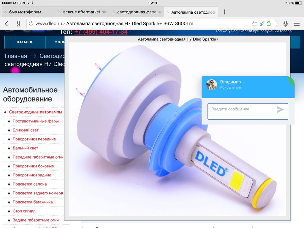

Ребят , светодиодную фару еше невыпустили на наш агрегат ?
Предлагают такой вот вариант

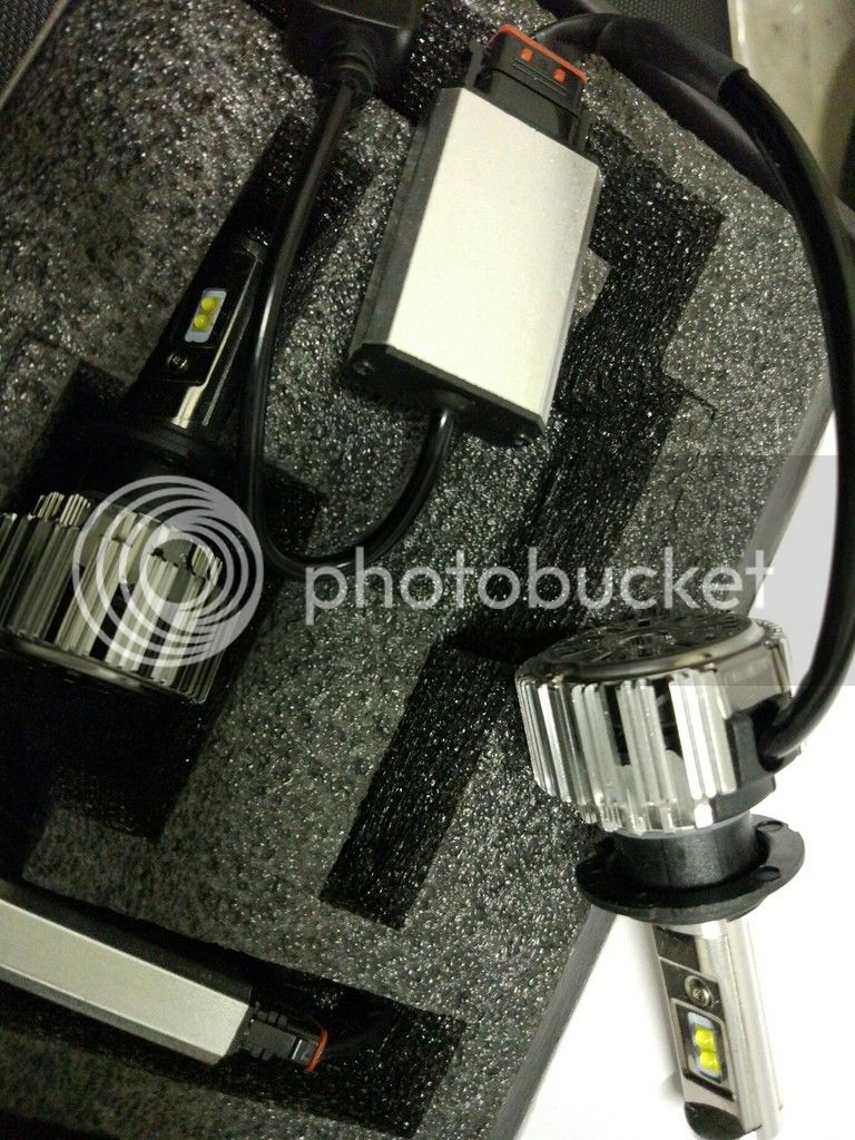

решил что оно мне таки нужно на пробу. а то зима, темно и все такое
почитал всякие отзывы на амазонах и заказал
нечто китайское
Color Temperature: 6000K Cool White
Wattage: 70W/Set(35W/Each Bulb)
Lumen: 9000LM/Set(4500LM/Each Bulb)
цена вопроса 35 баксов за комплект (пару)
светят гораздо лучше штатного света, раза в два ярче. особенно дальний впечатлил.
хотя что бы поставить эти хреновины на моем небмвешном моте пришлось снимать фару, предварительно разобрав всю морду - иначе впихнуть невпихуемое с этим пропеллером невозможно. хотя и предполагается что штатная лампа меняется без разбора морды
поглядим сколько проработают

Слепят они сильно. На прошлой неделе ставили два похожих комплекта на тмакс и сибиэр. Я с расстояния 150 м зайцев ловлю стабильно.
Как у вас с этим делом обстоит?

я чуть ниже пучок опустил, на дальнем оставил как было.
у нас это наверное как-то регламентируется, но никак не проверяется. на авто-мото старше 5-ти лет проходится техосмотр но он только меряет тормозное усилие, работают ли все лампочки и нет ли прям совсем дырок в кузове\стеклах
