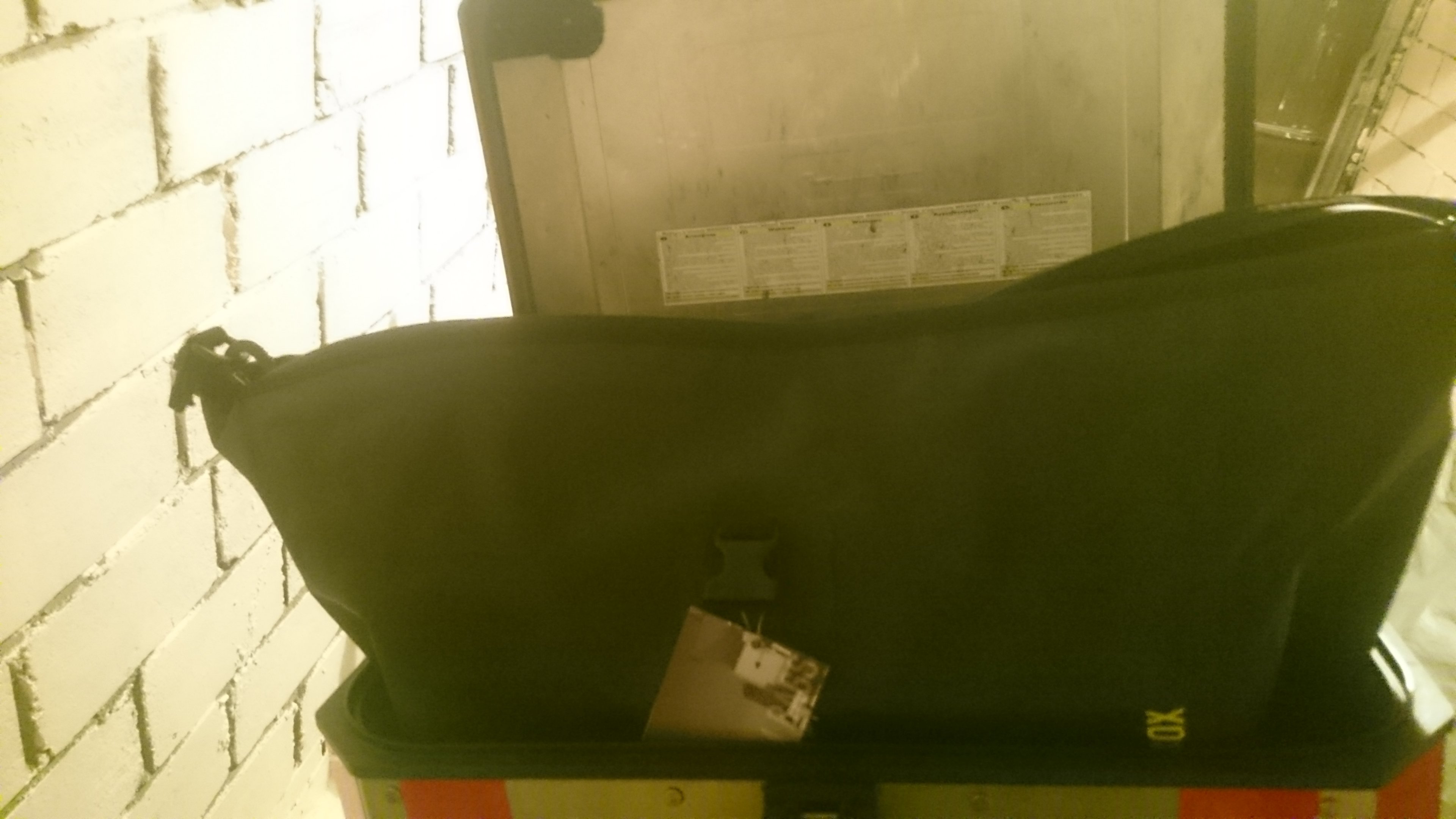

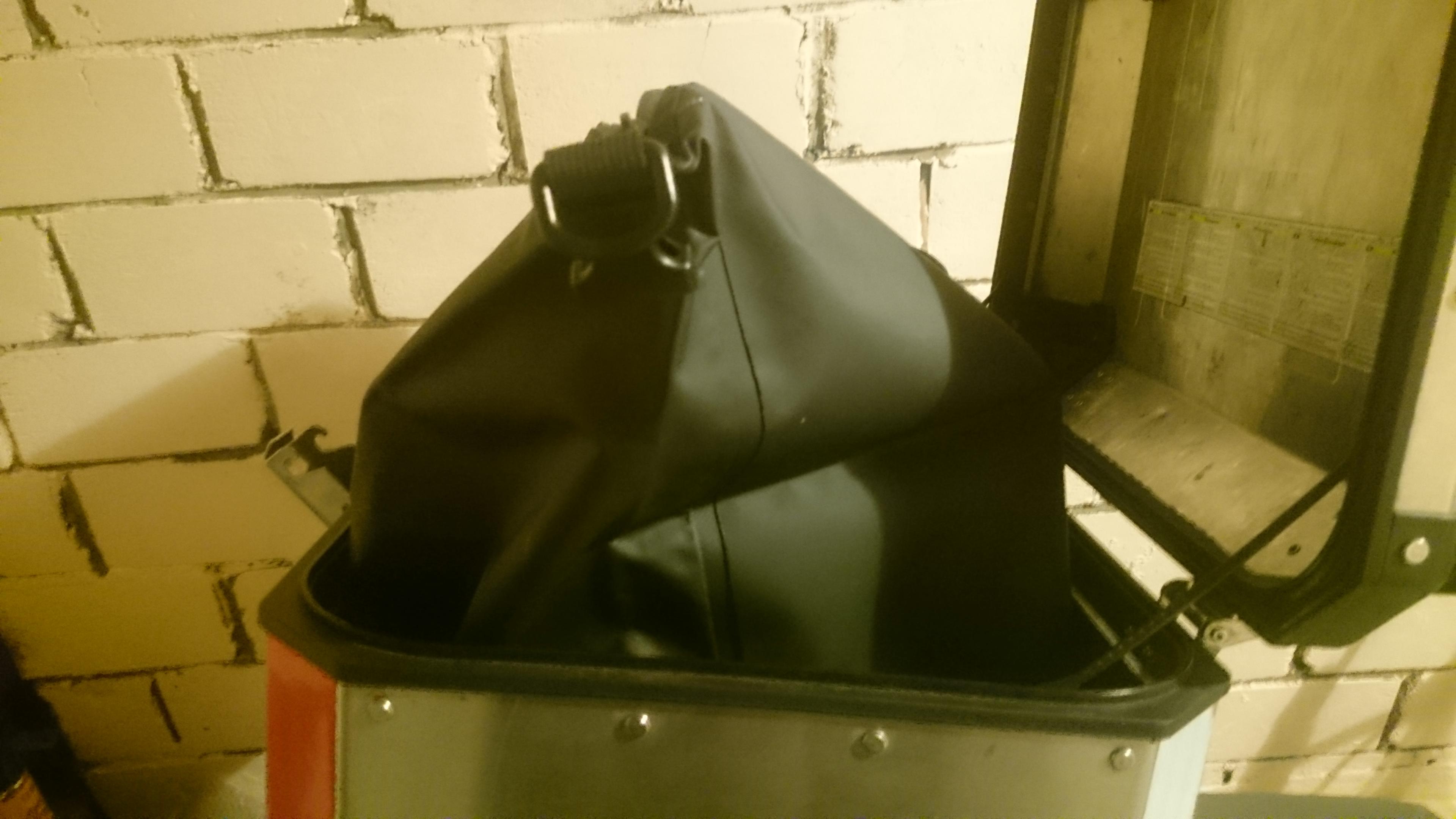

Привычно пролетая лежачие полицейские, рассыпал шмурдяк из кофра по асфальту, в том числе новые колодки. Расстегнулся,блин.Произошло это недалеко от гаража, поэтому когда поворачивал, меня об этом меня просветил водитель шкоды( искреннее тебе спасибо, хороший человек), который ехал за мной, поэтому вернулся и все нашел. Мысль моя сразу же прыгнула к сумке в кофр, на сайте гиви нашел родную для моего кофра модель Т 512 , сегодня привезли и начал эксплуатацию. Толстая резина/кордура, клапан, чтобы ее сдуть, мощная ручка, чтобы носить через плечо, стропы, чтобы прикрепить ее на кофр, если потребуется дополнительный объем(52литра).В общем, на первый взгляд удачная вещь. На сайте гиви есть и меньшие объемы для меньших кофров, если чо))) Если что появится, допишу. DSC_0456.jpg DSC_0457.JPG DSC_0458.JPG

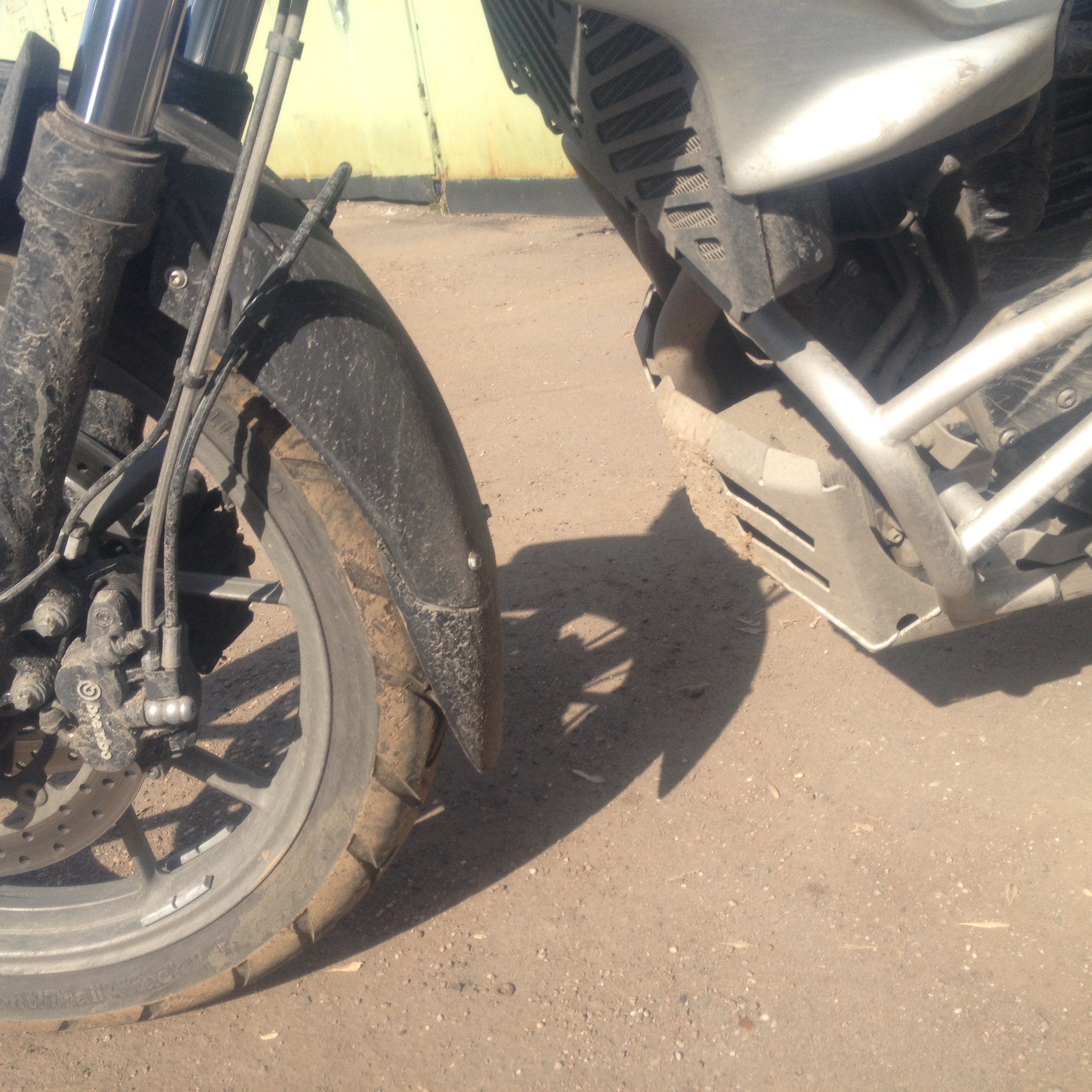

Комплексно решил таки проблему защиты радиатора - удлинитель реально работает,на радиатор не летит.А вот перья вилки жалко, протираю тряпкой с жидким силиконом.

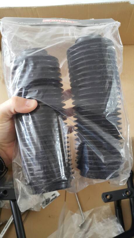

А как ставит ? Разбирать всю морду ? И где че почем ? Слышал народ от рулевой рейки Таврии подбирает, расрезает с зади и сшивает.
Разбирать да. Конкретно эти - от wunderlich. Стоимость не помню, брал еще в конце осени. На сайте их можно найти

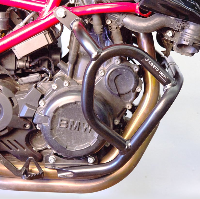

вопрос по дугам, в теме не нашлось - кто ставил crazy iron?
как они работают при падении?
по форме как оригинальные, только с дополнительной точкой крепления к раме.
а как они на прочность?
у меня стоят оригинальные, но после падения на асфальте справа стерлось.
думаю, надо поменять, а то уже в следующий раз прочность не та будет.
оригинальные половина защиты 10 тыс стоит.
крэзи = 7 000 руб., вот здесь http://crazyiron.ru/production/sajt/dugi/bmw_ducati_ktm_triumph_baltmotors/dugi_bmw_f700_800_gs/
вот насколько они будут также надежны?
металл на бмвшных отрабатывает хорошо

Покрась и катай дальше[emoji41]

качество хорошее
итальяшки:pardon:
Штампует-то Китай небось для них?))

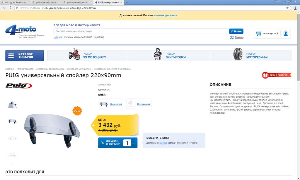

Понравились красивые складные рычаги тормоза/сцепления. Недорого.. Но то не спойлер стекла, тут надежность важна)).

многое в китае делается, но качество для всех разное
как-то так

Поделюсь своим опытом юзония спойлера - стовился в комплекте со стеклом. До 120 норм. Свыше начипает колыхаться и создает турбулентные потоки на шлем, помытывает голову
У меня щас и без сполера так же, видимо это особенность именно этого мотоцикла. Третье купленное стекло счастье не принесло.
Слайдер от Вундерлич + прищепка. Со своими 186 см могу ездить с открытым визором до 120-140 км/ч. Правда конструкция хлипковата даже в статике. Но на скорости более 100 км/ч щиток потоком встречного воздуха прижимается мертво. Без прищепки чуствуются завихрения. С прищепкой почти как в танке. На 160 в плечи почему то начинает дуть.

А что за контора этот PUIG? Как качество? Кто подскажет?)
у меня стекло было плуг - за два с лишних года никаких нареканий, встало без доделок-переделок

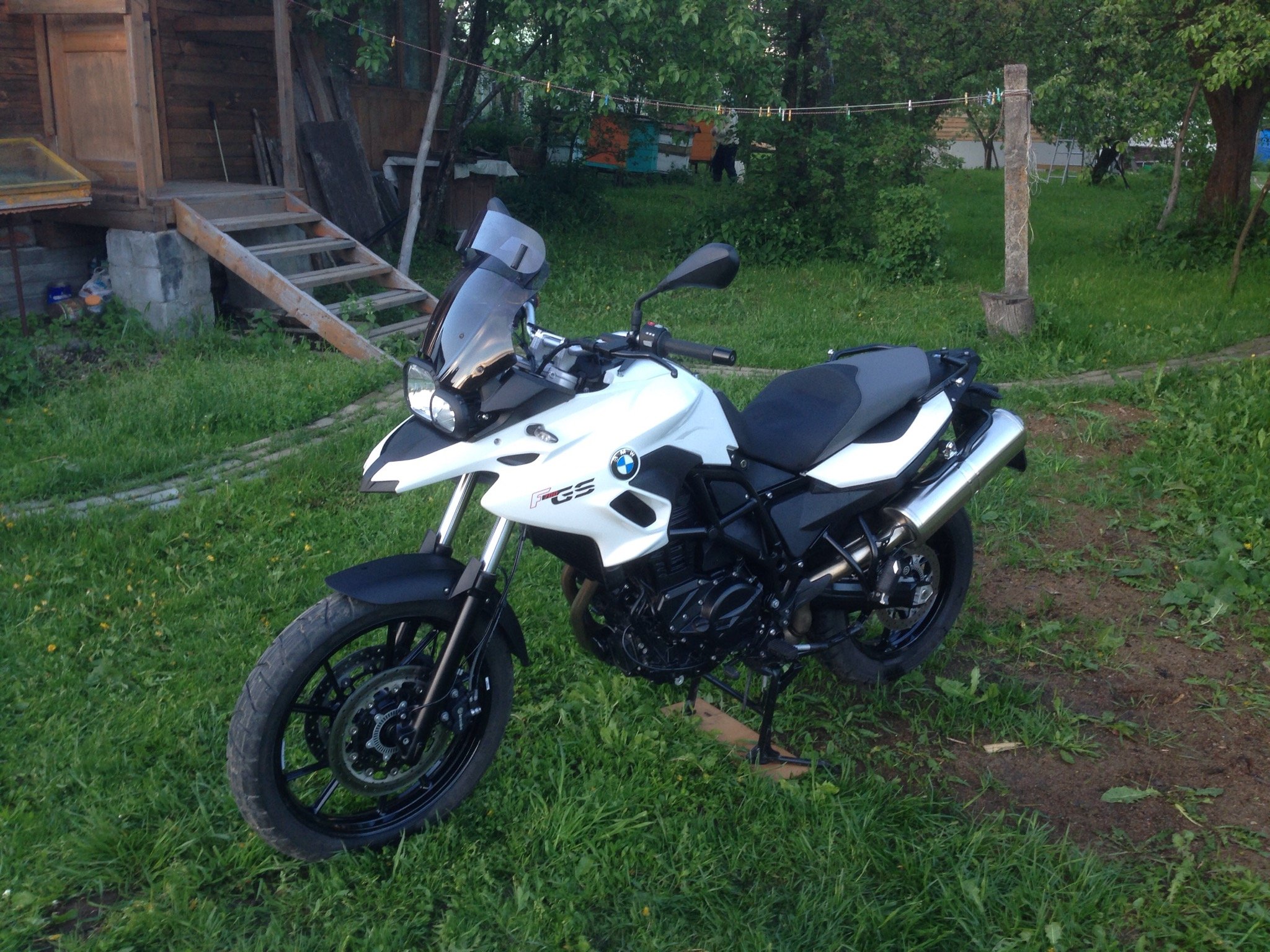

Поставил стекло MRA Variotouring, лучше чем родное. На максимальном положении основной поток бьет вверх шлема, но и есть небольшая продувка в районе груди. image.jpeg
