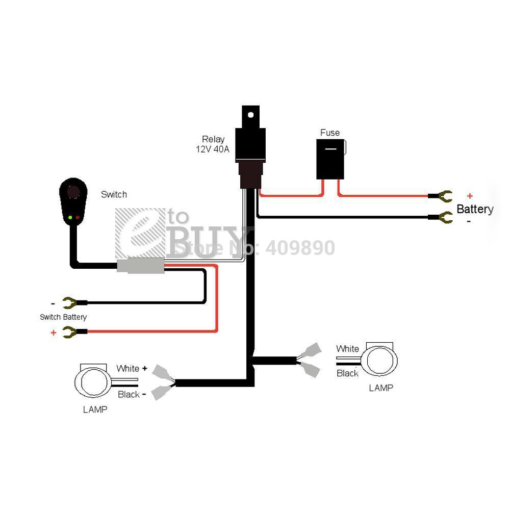

2. комплект проводки
http://ru.aliexpress.com/item/CARCH...Harness-12V-40A-Switch-Relay/32265873740.html

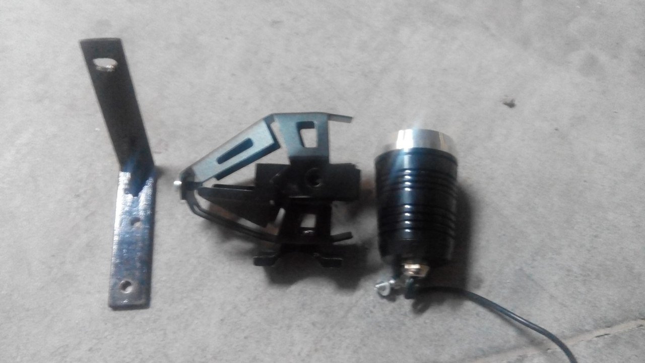

первая примерка фонарей показала, что крепить то х на св-мотековские дуги особо и некуда
либо радиатор мешает, либо они сильно выступают за габариты мотоцикла и любое падение придется на них
решено было слепить кронштейны
перед этим долго тупили, вспоминали где же у нас валяются угломеры, везли их с дачи, дожди мешали приехать на мотоцикле на работу, еще какая-то куча непонятных мелочей...

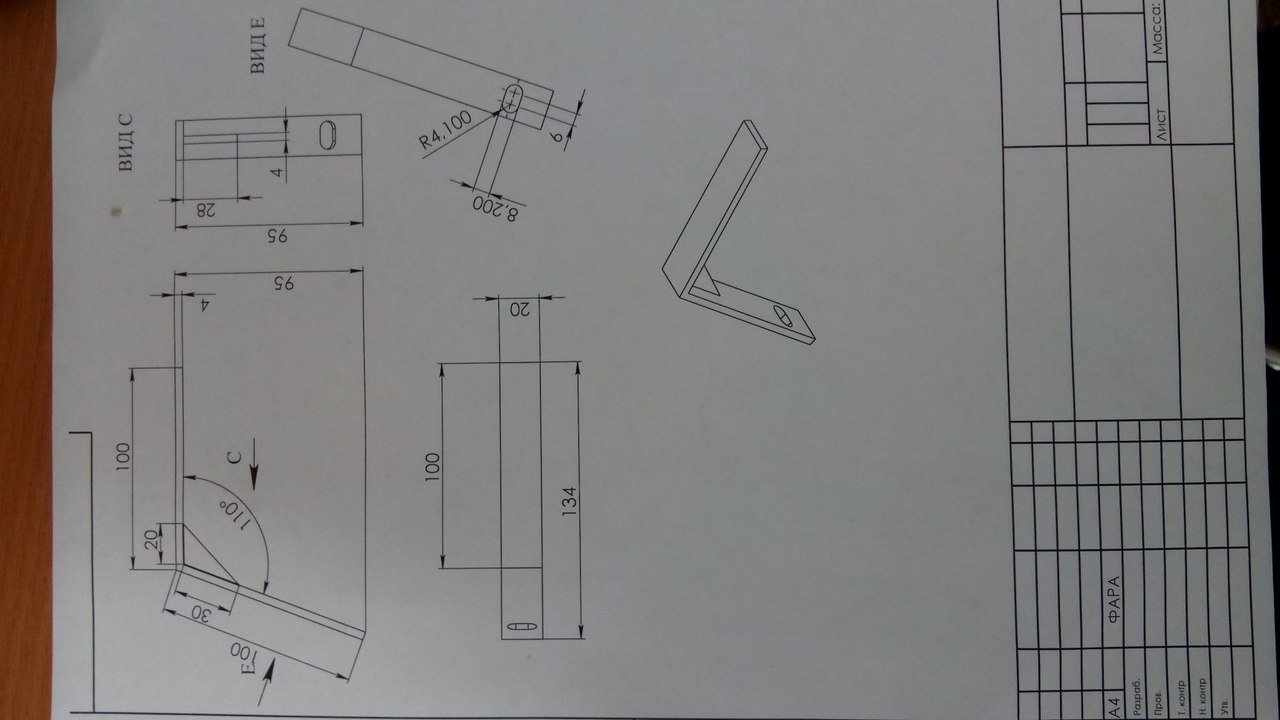

короче, через 2 недели чертеж был готов
еще пара дней ушла на то, чтобы передать чертеж нашему производству, пояснить и т.д.
в результате кронштейны на руках, свободный вечер и ничто не мешает поковырять мопед

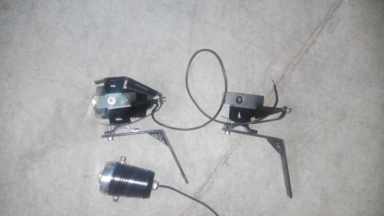

фонари в разобранном состоянии и кронштейн:
фонарь на кронштейне:

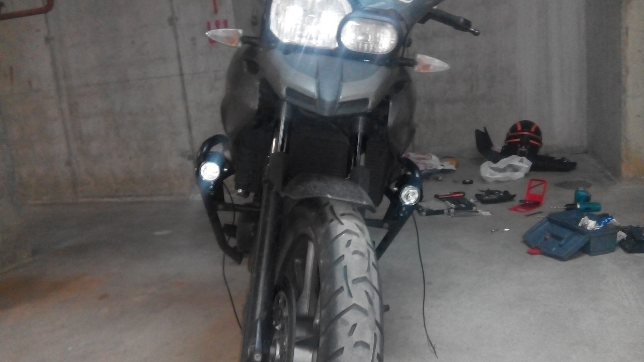

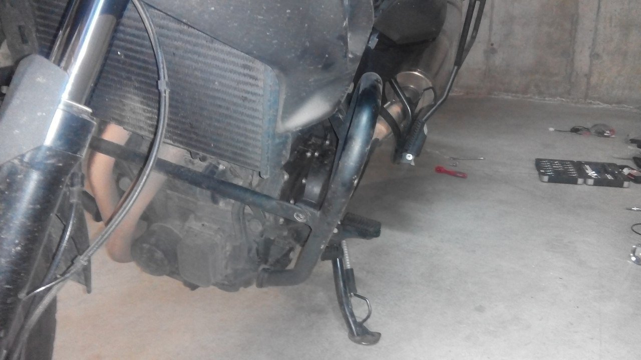

место установки с уже открученным болтом:

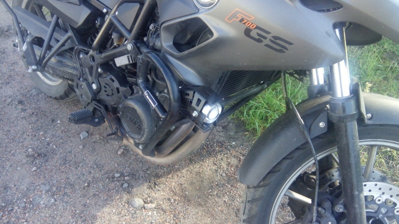

установленные:

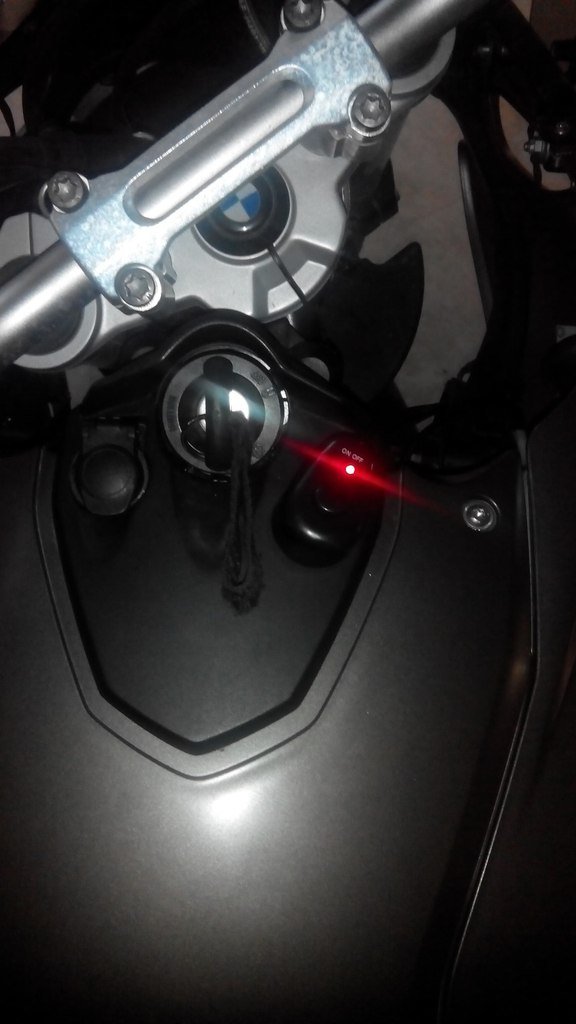

плюнул, поставил прямые пины, заизолировал и пока оставил так. до зимы. кнопку вывел на накладку черную возле ключа
запитка по схеме, прилагаемой китайцами мне не понравилась-ибо на кнопке всегда есть питание. в результате плюс кнопки посадил на скотч-лок на плюс провода к родному мелкоразмерному прикуривателю. при выключении зажигания фонари автоматом отключаются через примерно минуту

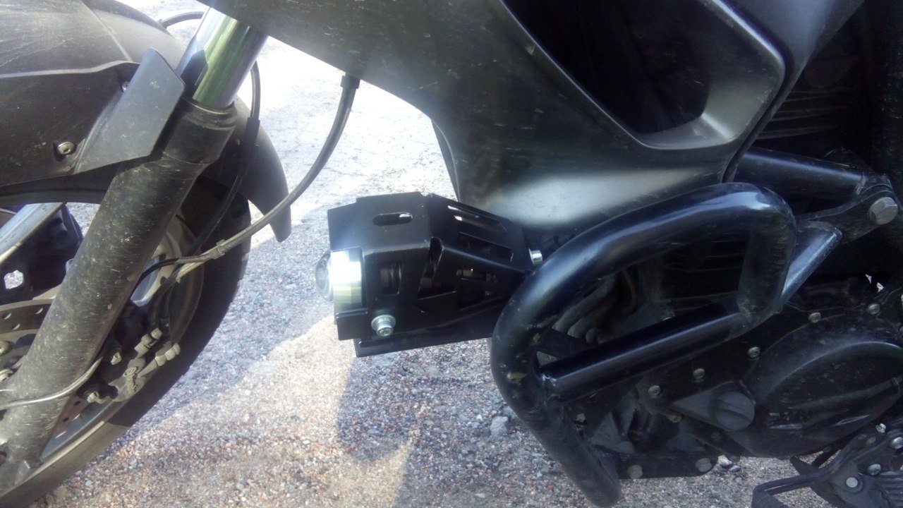

результат установки ниже:
как-то так

Повороту руля не мешает? На куда запитал минус,не понял? Стробоскоп там получился? И по итогам катания по дождю интересен результат...
углу поворота не мешает. там на паре из фоток мотоцикл с полностью повернутым рулем влево
фонари выше колеса, свет не перекрывается и колесо не упирается
минус от минуса аккума. в принципе, все по схеме, кроме плюсового провода выключателя
строб получился, да
