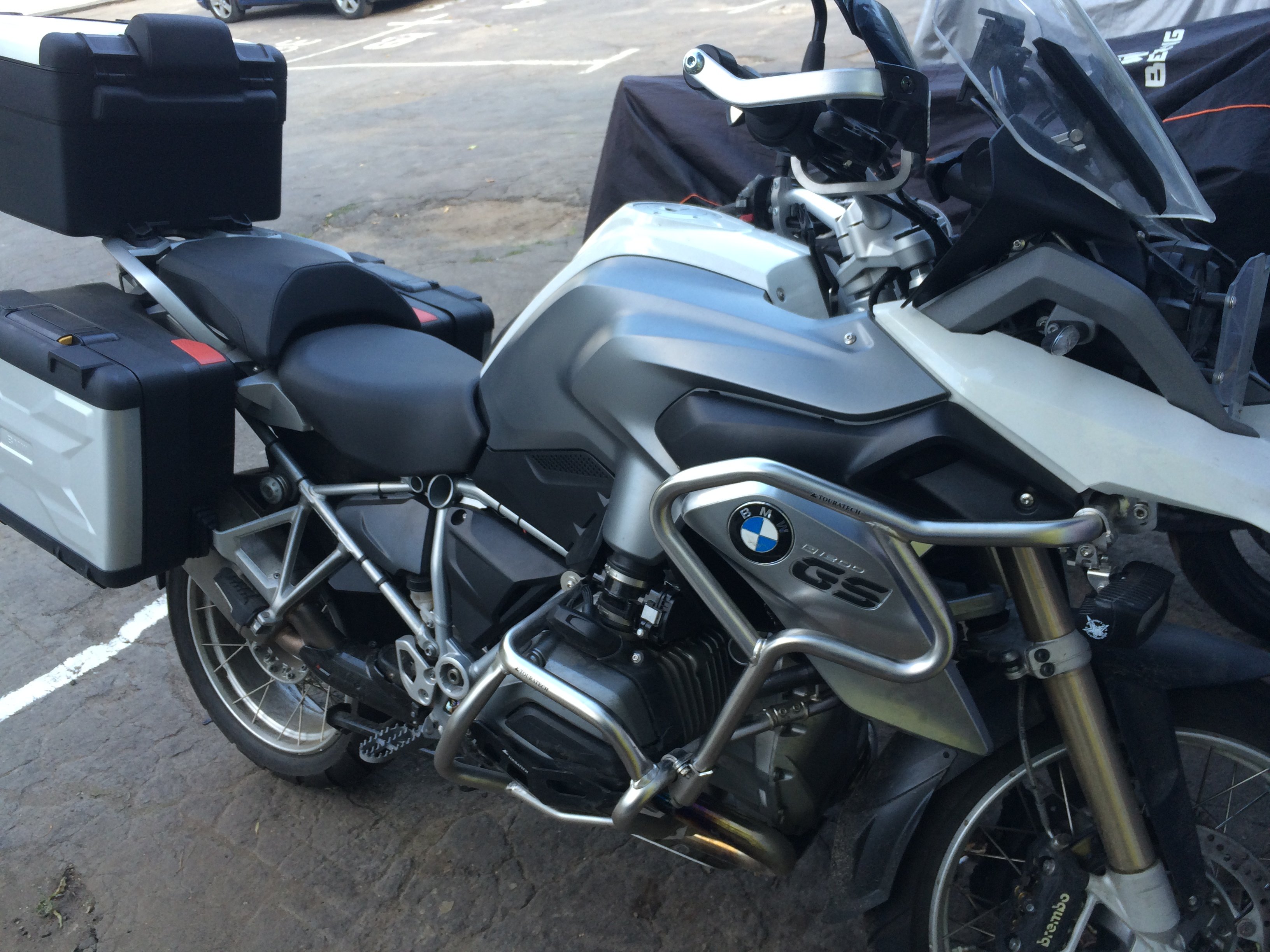

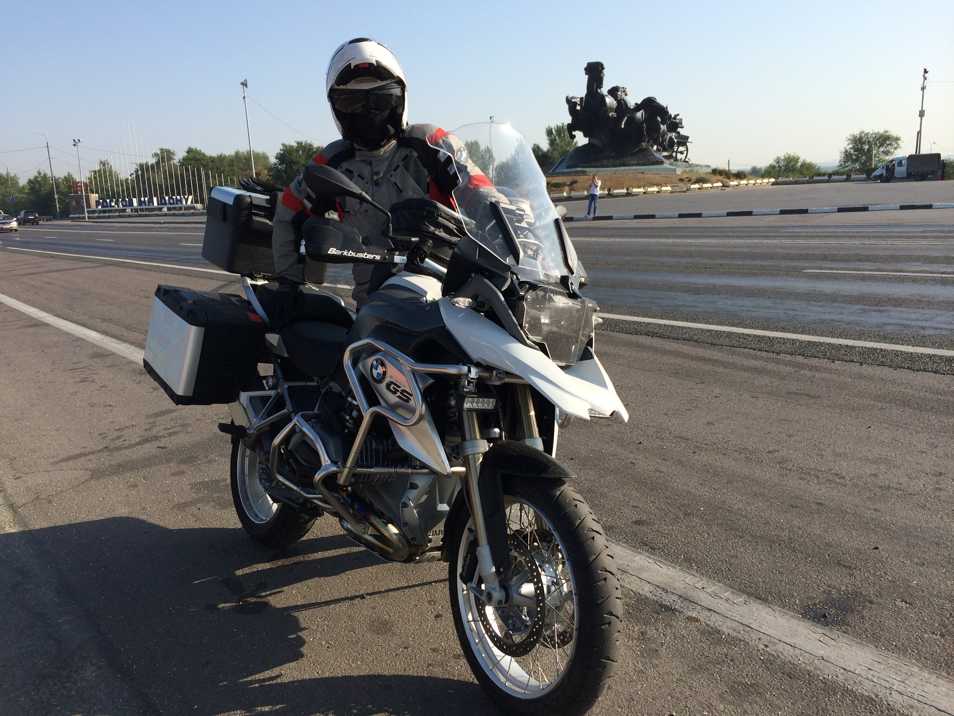

Дальний-ближний это гемор, на мой взгляд, да и зачем? Для себя решил вопрос установкой допсвета Rigid Industries Dually flood+штатная кнопка/проводка BMW на дуги Wunderlich (колхоз немецкий, да простят меня верующие)) Результат установки привнес ощутимый вклад в мое душевное равновесие))
Alexeich
437
Поставил с переходником турак на соответствующие дуги.
