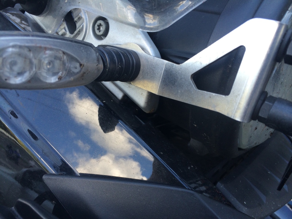

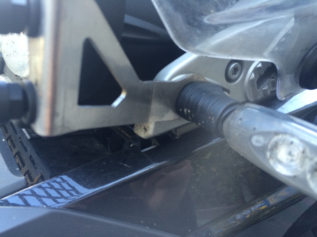

Пожалуйста, прошу сфотографировать крупно район led поворотника - как ставится эта Туратековская защита фары? :) Я не разгадал загадку (откручивал, пытался пропихнуть железку, не лезет), ломать поворотник не решился.
settler
577
спасибо. яснее не стало, я так-же пробовал делать, не хватает там ножки пластиковой, что-бы поворотник за корпус держался не только на винтике.

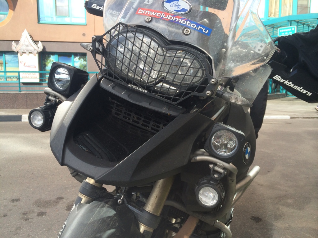

Не знаю видно ли на фото.
D2 на дугах, установлены с помощью немного доработанных родных "креплений на трубу". Пока не отвалилось.
Об камни и другие выпуклости не прикладывал, может на МЭП получится)))

а они как светят? это дальний "встречка вырви-глаз" или освещает все полукругом впереди?
[G]
1,163
это "drive" свет, т.е. по нашему ближний. Но по факту если направить его ровно вперед, то со встречки все моргают)) поэтому направляю вниз, вообще это "вне дорожный" свет, не для ДОП..есть тема где уже обсуждался специальный микшер, который регулирует силу света (крутилкой или кнопками).
