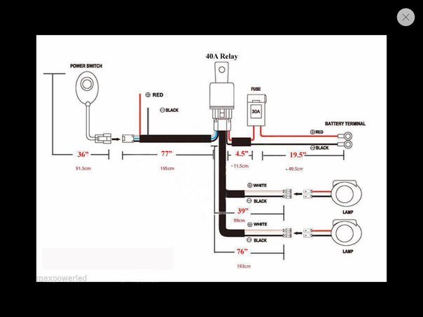

Вик
36
Тольятти
  1. BMW F 650 GS
  2. BMW F 800 GS
Вот так вообщем!

skiller
208
Всеволожск
  2. SUZUKI
Можно провод от лампы ближнего или какая лампочка горит всё время, пока зажигание включено? габаритка? Вот он неё релюшкой щёлкать, что размыкать питание допсвета будет. То есть, выключил зажигание - допсвет погас.
