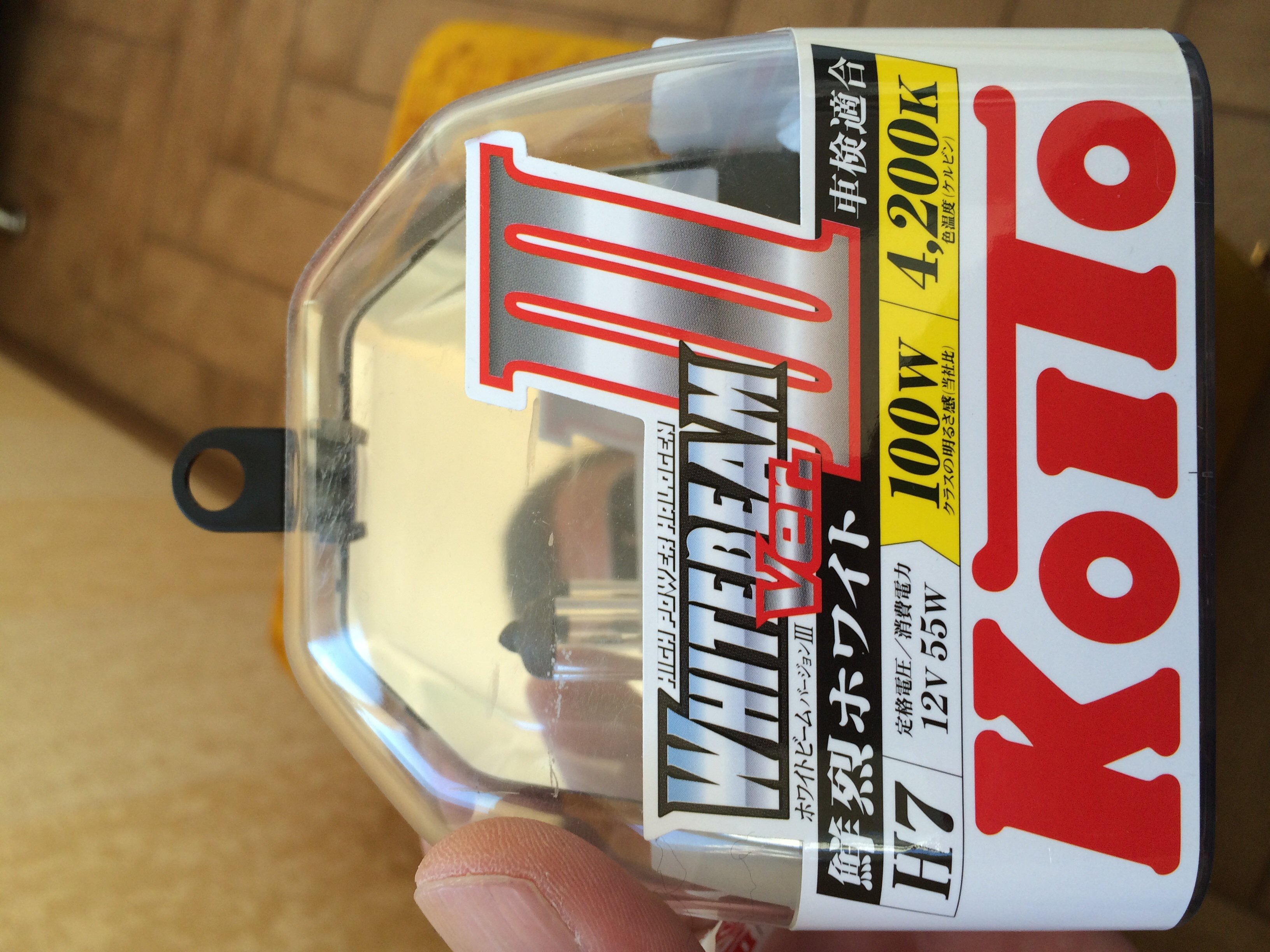

Я себе поставил Koito, в ближний и дальний светить стало в разы лучше
Две лампочки стоят 1600
Здорово!
Кинь плиз если не трудно полное название.
На дальний синяя или жёлтую оставил?
Prinz
657
Питер
Они парой продаются, обе синии
