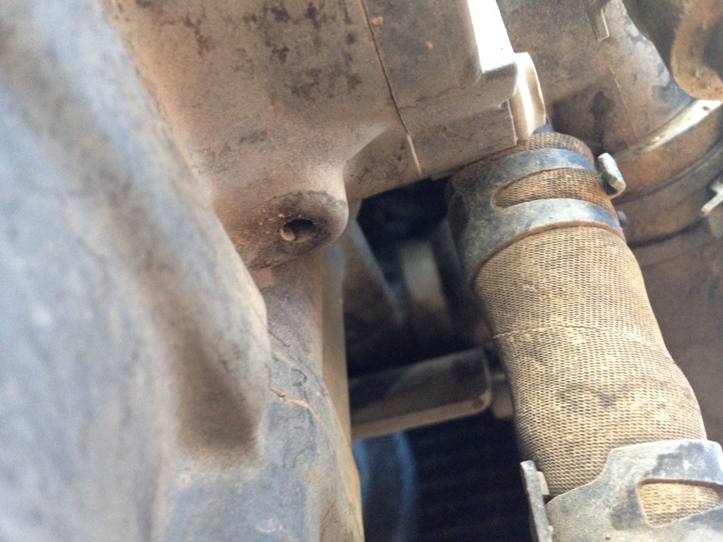

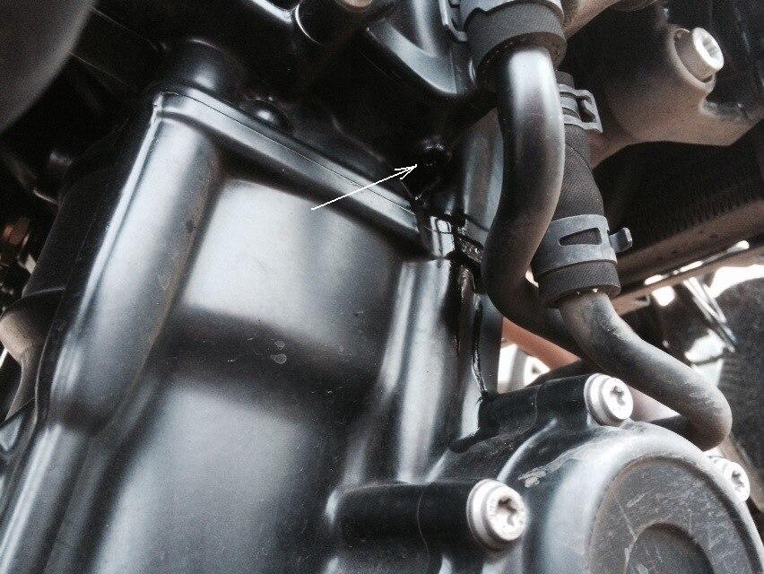

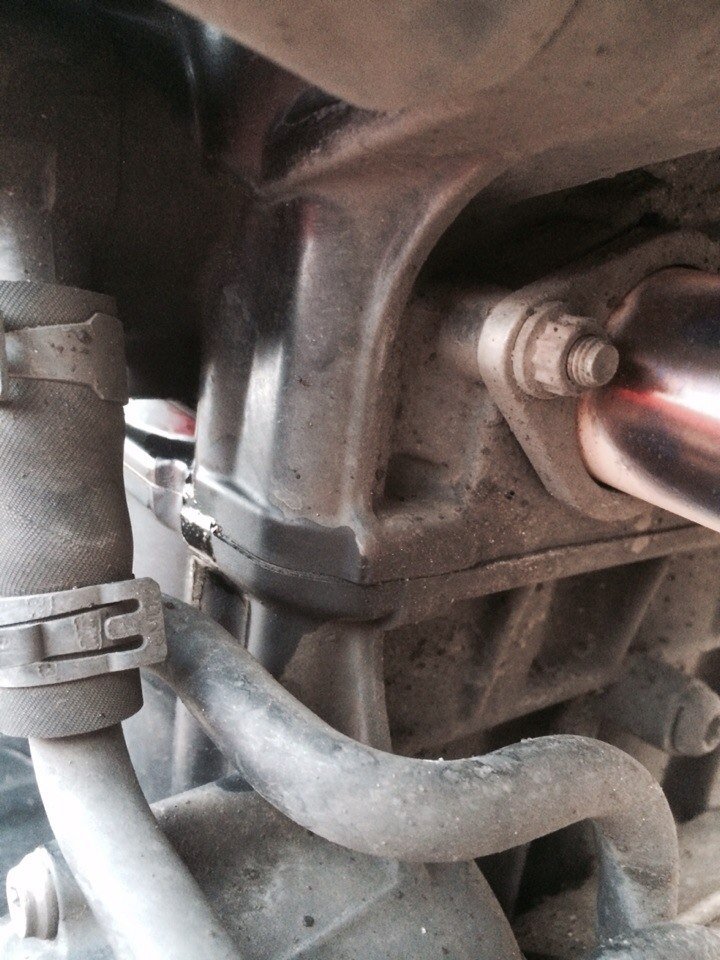

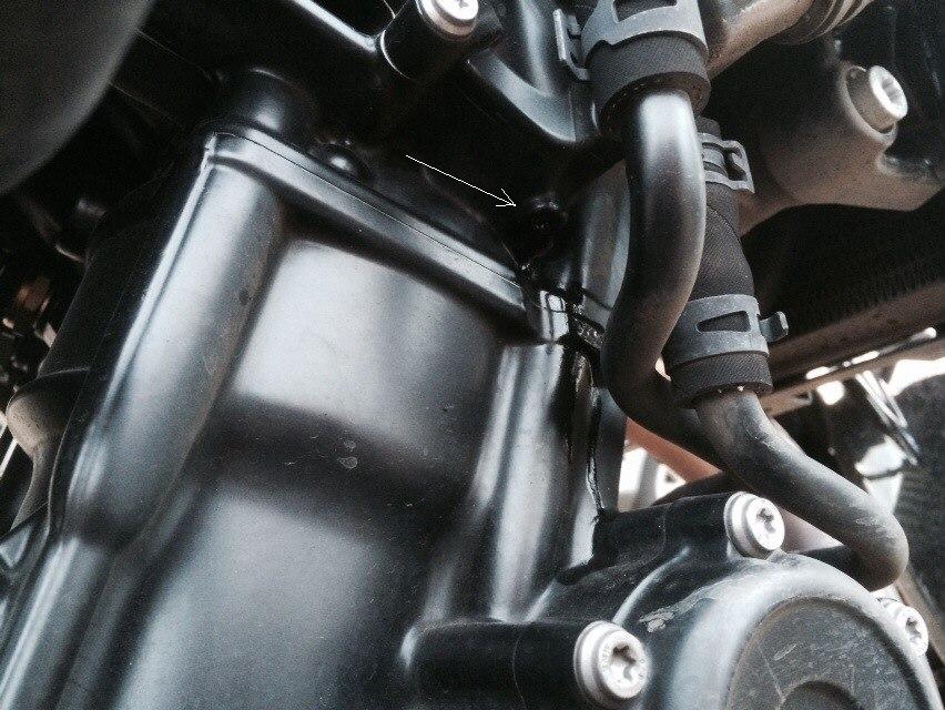

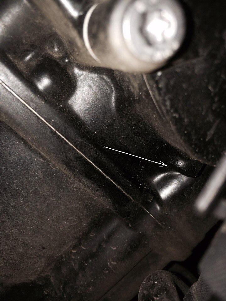

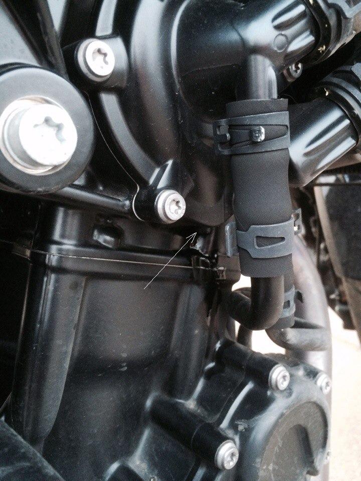

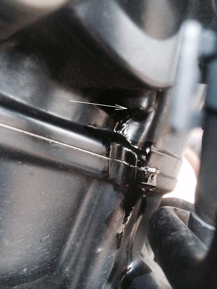

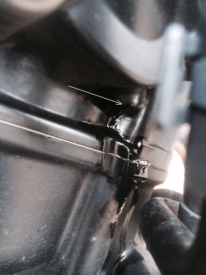

Всем Привет! Помогите пожалуйста советом! Мотоцикл F800R куплен новым в 2013, пробег 10000км. Течь точно не из прокладки ГБЦ, масло течет именно из отверстия расположенного в ГБЦ чуть выше прокладки. Кто знает, как с этим жить и бороться? Покупал и проходил ТО на Зорге. Заранее Огромное Спасибо!

Да на гарантии до 1 марта 2015 г. Мне просто не терпится узнать вы же понимаете )). Записался на ремонт на зорге на 28 число.

да конечно понимаю . . сам не люблю непонятных поломок или явлений. но тут если не прокладка, то ХЗ чего там за хитрое отверстие.
поэтому все и молчат . . видимо тоже не в курсе.
надеюсь что ничего криминального, здоровья стальному коню!
Ён_
9,545
Надо будет завтра на работе глянуть на чью-то припаркованную восьмисотку ибо на фотке не видно, что это за прилив...

Скорее всего прокладка крышки ГБЦ потекла, а конкретнее в месте установки свечи зажигания, там отверстие для слива должно быть. Хотя конкретно двигатель 800 я не видел, но на японцах именно так.
Ён_
9,545
Мой мозг говорит, что это контрольное отверстие для контроля пробоя прокладки/сальника помпы-потечет тосол. В твоем случае потекла прокладка со стороны шестеренки приводящей помпу:)
Мой вердикт, будут тебе менять прокладки или помпу в сборе.
Глянул на f800gs у нее ничего не течет из этого отверстия
Зы время меня поправит

Всем Привет! Вообщем объяснили мне, что это технологическое отверстие служит для того чтобы антифриз не попадал в двигатель, мол это не норма, но и ничего страшного. Антифриза было меньше минимума долили антифриз, сказали если еще потечет не вытирать ничего и ехать к ним. Пока ездил несколько дней ничего не текло,

Течь не должно! У тебя в расширительном бачке уровень ниже минимума был, поэтому высокого давления в системе не было.
Течь может если в системе охлаждения создается высокое давление из-за неисправности редукционного клапана в крышке или выхода из строя сальников/уплотнителей/прокладок.

Поменяли водяную помпу по гарантии - вышла из строя. Антифриз вытек почти весь - долили бесплатно. А отверстие это сделано специально, чтобы антифриз при поломке помпы не попал в движок, мне так объяснили. Всем спасибо за помощь! Раньше не мог ответить времени не было )

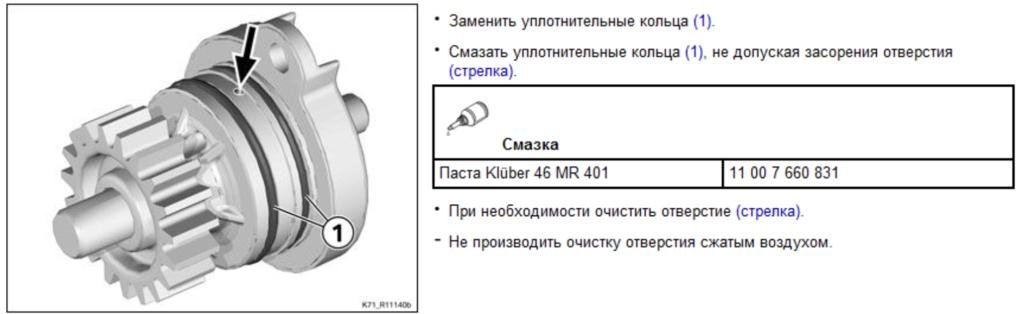

Здравствуйте, вернулся из Европы и обнаружил у себя точно такую же течь.
Имеются в виду прокладки 1 на этом рисунке? Или что-то другое?
